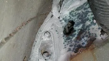

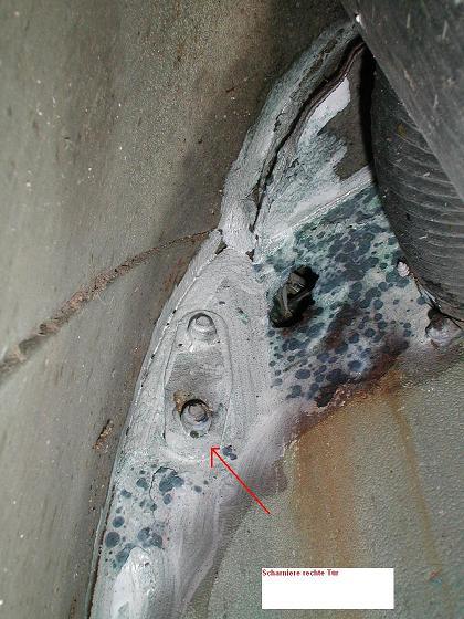

Habe ein Loch im Stehblech entdeckt. Lässt sich dies ohne Kotflügelabbau zuschweissen?-->Foto im anhang

Hallo, meinst du das Loch über der Türbefestigung?
Da du sehr vorsichtig nachfragst, sage ich dir die volle Wahrheit, es ist nicht nur ein Loch sondern unter dem Windlauf ist noch ein Eckblech welches durchgerostet ist.
Setz dich in den Mini mach mal die Verkleidung und Dämmung auf beiden Seiten neben den Lüftungsdüsen ab so das du nur noch das Blech zum Motorraum sehen kannst.Was siehst du da? mach davon mal ein Foto, diese Spuren vom Rost über dem Loch lassen etwas ganz böses vermuten.
Mach mal ein Foto und wir reden dann weiter.

Hallo, das Loch um die ehemalige Lüftung läßt sich von innen schweissen. Allerdings gibt es in dem Bereich innen eine Verstärkung. Ausführungen dazu gibt es in meinem Blog (blättern, ist ein älterer Beitrag) und hier unter Projekte bei Mirco13.
Auch der Halbmond ist malade, auch dazu gibt es Infos unter den o.g. Beiträgen. Was mich auch interessien würde wäre diese blätterteigartige
Schicht unter der Türbefestigung.Nicht erschrecken und Gruß René
Das ist abplatzender Unterbodenschutz, den einmal der Vorgänger aufgebracht hat. Sobald es warm wird mache ich mich hier mal an die Arbeit. Normalerweise steht der Mini immer im Trocknen und wird auch nur im Trocknen gefahren, daher ist die Gefahr weiterer Verschlechterung z.Zt. gestoppt.:D
