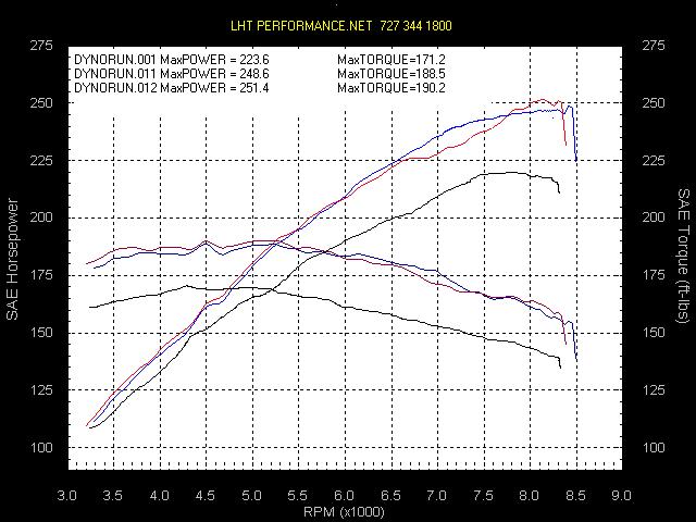

  • mal ein kleiner überblick
    nw auslass -2° einlass +4°
    blau: zündung einmal nicht korr.
    lila: zündung in die falsche richtung :) korr
    grau: zündung nicht kompl. kompensiert (verteiler am anschlag) :(
    oliv: ursprüngliche leistung, zwar nominell höher, aber von der drehzahl begrenzt
    ergo, da geht noch was :)
    mehr demnächst
    bis denne
    jense
