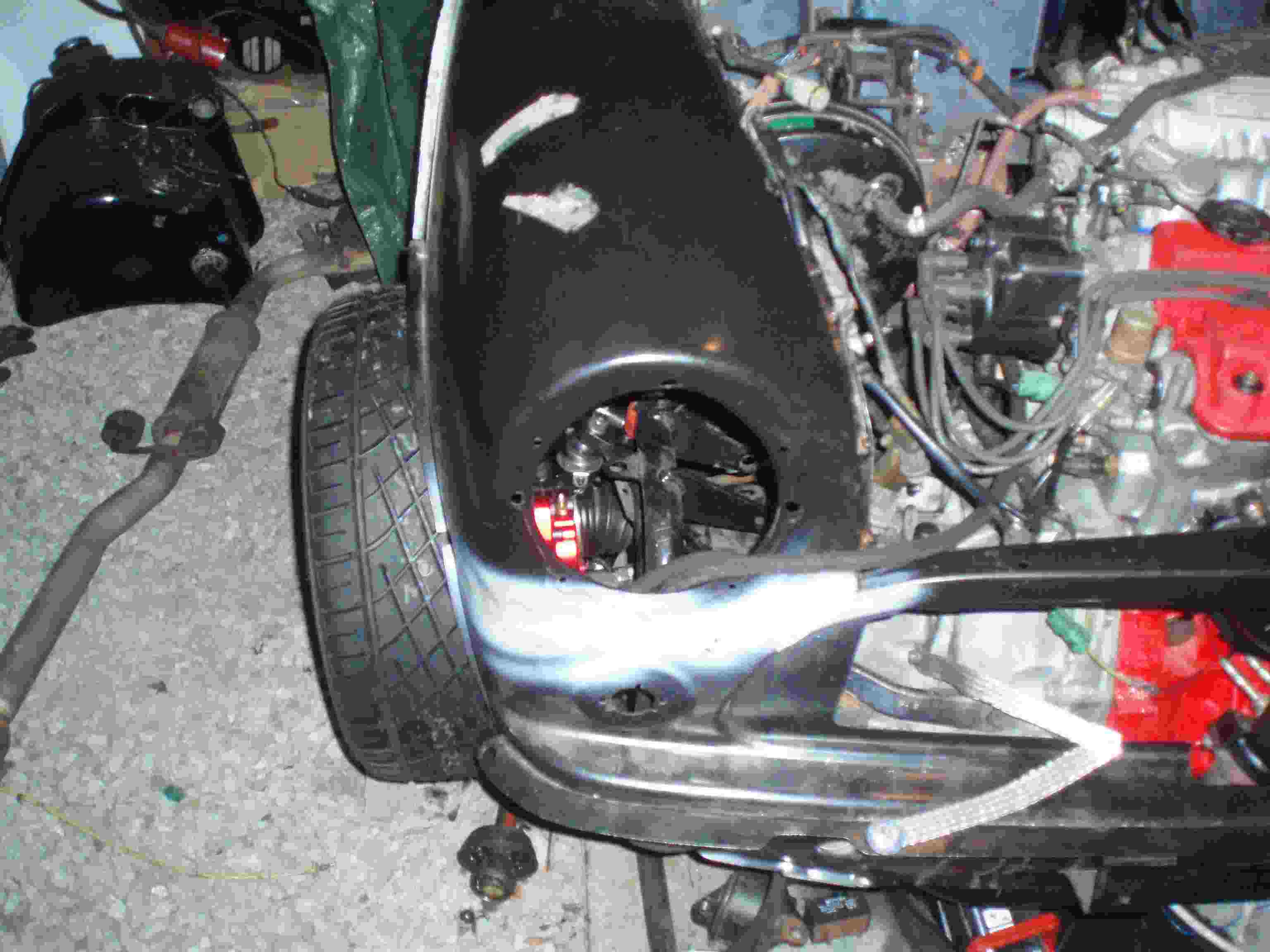

Mir ist schleierhaft unter welche Verbreiterung das passen soll!? Ich habe allerdings auch einen Hondarahmen drinnen, daher meine Frage wer die Größe auch fährt und wie das bei euch ausschaut bzw ob mein Rahmen noch sein Übel dazu tut?
Wer fährt mit 7jx13 et-7
Passen bündig unter Sportspack
ohne die Bilder gesehen zu haben: Vorderachse schließe ich mich meinem Vorredner an.
Auf der Hinterachse wirst Du bei Sportspack-Markisen zusätzlich noch Spurverbreiterungen benötigen.
