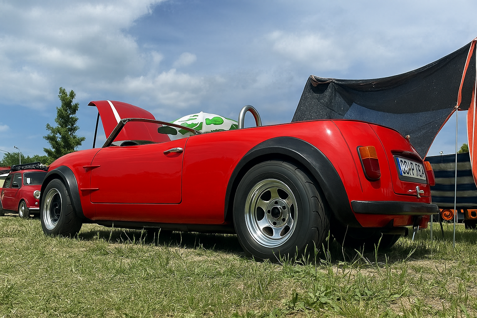

Gestern mal alles für den TÜV vorbereitet.
- alte Spurverbreiterung runter
- 8mm Spurverbreiterung hinten drauf
- Bremsen eingestellt
- Handbremse eingestellt....jetzt bleibt er auch am Berg stehen, wenn keine Gang drin ist
- Papiere angeschaut und festgestellt, dass der Auspuff ja gar nicht eingetragen ist und er "nur" ein Teilegutachten hat
Heute dann zum TÜV und mal schauen was alles beanstandet wird.
Das positive zuerst...Auspuff hätte er mir eingetragen. Allerdings haben wir auf dem Mittelschalldämpfer keine Nummer gefunden.
TÜV auch keinen bekommen, da wahrscheinlich früher mal ein neues Windleitblech einschweißt wurde und keine FIN mehr ersichtlich ist.
Sauber, läuft ja.
Hat mir jemand ein Foto in guter Qualität, damit ich mal sehen kann wie die FIN aussieht und in welchem Abstand sie im Falz vom Windleitblech eingeschlagen ist. Wenn ich mich recht entsinne, sind die Zahlen 7mm hoch.
Dann kann ich sie nämlich selber einschlagen und gut ist. > > Ist mit dem TÜV so besprochen.

Wenn die ET 21 haben, dann dürfen laut Gutachten maximal 20mm pro Achse drauf. ET1 ist maximal zulässig.
Beides gerade nicht zur Hand ![]()
Welche ET haben denn die originalen MPI 13 Zoll Felgen?
Die 8mm hab ich auch noch daliegen.
Was ist denn das maximale was ich an der HA eingetragen bekomme? Die 30mm stehen ihm schon recht gut, mit den breiten Backen.

OK; dann kann ich die zum anstehenden TÜV Termin grad wieder abschrauben.
Gestern mal die Bremsen hinten eingestellt, damit da wieder ein vernüftiges Bremsen möglich ist.
Beim Abschrauben der Räder kamen diese Spurvebreiterungen zum Vorschein. Natürlich nicht eingetragen. Hat da jemand Dokumente dazu? Ich meine die haben was um die 30-32mm in der Breite pro Seite.
