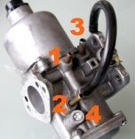

    Auf meinem Morris Minor Motor (1098ccm) habe ich den HIF 38 montiert. Motor läuft leider nur mit gezogenem shock. Der Motor geht aus a. nach dem Gasgeben, b. Vergasernadel anheben c. Röhrchen 1 zuhalten (siehe Bild). Ist er vielleicht zu mager ?
    Gibt es im Internet eine Einstellanleitung?
    An 2 habe ich Sprit zugeführt, an 3 geht´s zum
    Kipphebeldeckel. Gruß
  • Falls Dein Vergaser diesen komischen Bypass (schwarzer Schlauch und ein klitzekleiner Luftfilter an der Seite) hat, muss der dichtgesetzt werden, weil sonst ab einer gewissen Kolbenstellung Zusatzluft angesaugt wird und das Gemisch abmagert!
    Ich hatte selbst mal so einen Vergaser auf nem 1000er, nach der Änderung lief die Maschine astrein!
    Martin
