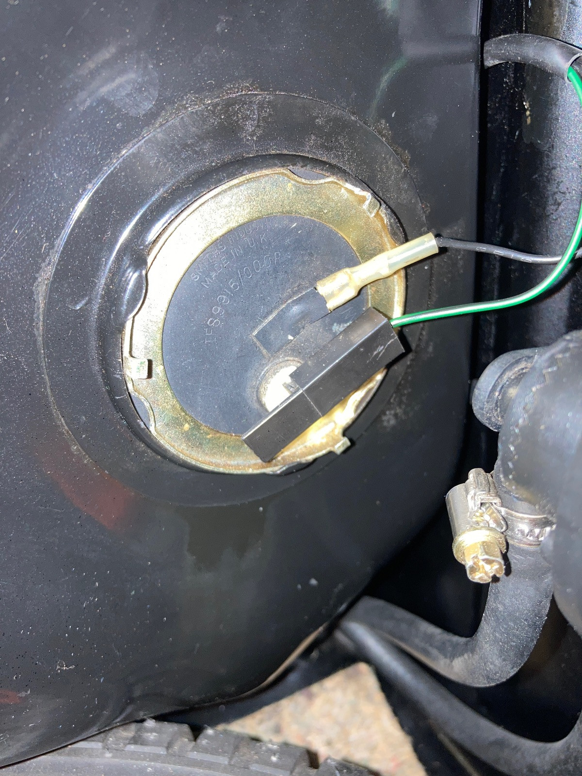

Ja, denke auch. Ich will jetzt auch nicht wahllos Teile tauschen. Tankgeber war sinnvoll weil kaputt, aber jetzt noch den Tank ohne klare Diagnose - nein.
Heute habe ich 3/4 voll getankt. Tankgeber ist dicht. Dann habe ich ein paar Runden durch die Gegend gemacht und den Wagen zwischendurch mal länger stehen lassen auch in der Sonne und am Hang - kein Spitgeruch im Kofferraum. Nach ein paar Stunden in der Garage war wieder etwas Benzingeruch da…misteriös
Das werde auch gerne ausprobieren. Im Moment scheint noch irgendwo auszugasen, weil es nach frischen Sprit duftet. Das muss erstmal geklärt werden.
Nach dem Tausch des Tankgebers hat sich der Geruch an sich relativ schnell verflüchtigt bei offenem Heckdeckel.
Mir ist auch nicht ausgelaufen übergeschwappt dabei.
Nur wenn der Deckel geschlossen ist, sammelt sich da was.
Das ist ja eine knifflige Sache, daher bin für jeden Hinweis dankbar.

Im Kofferraum habe ich nur den Entlüftungsschlauch erneuert. Was mich wundert, der ist am offenen Ende richtig feucht. Da hängen auch kleine Tropfen dran. Das riecht zwar chemisch aber nicht direkt wie Benzin. Jetzt habe ich den Schlauch abgezogen und eine provisorische Leitung aus hartem Kunststoff einem kurzem Gummischlauch eingebaut.

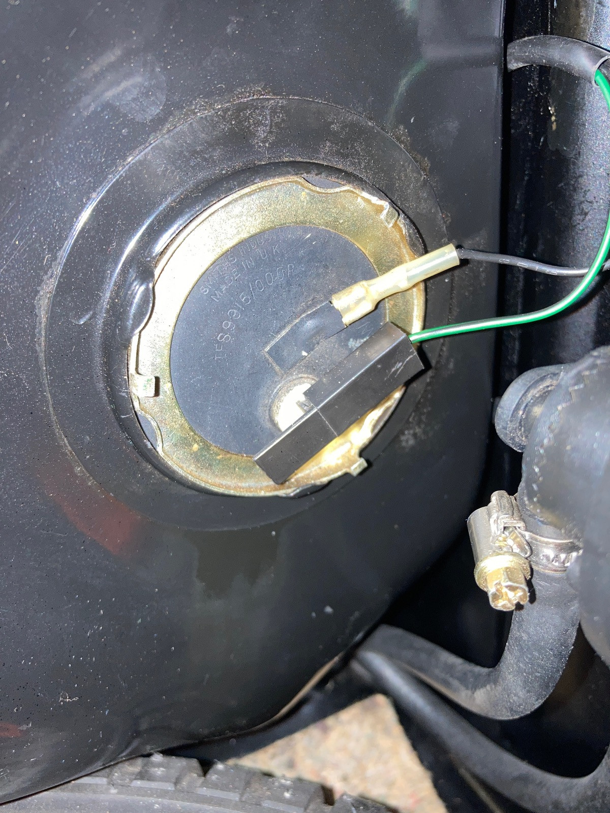

Der Tankgeber hatte es auch nötig, Schwimmer war undicht und schon teilweise vollgelaufen. Die Dichtung sah aber gut aus. Jetzt ist alles erneuert. Am Geruch hat sich aber nichts merklich verändert. Ich beobachte weiter.
Ich habe eine heiße Spur gefunden, offensichtlich ist die Dichtung vom Tankgeber nicht mehr die Beste. Es nicht feucht, auch wenn es so aussieht, aber irgendwann muss es da rausgesuppt sein. Der Füllstand ist auch grade unterhalb der Öffnung.
Da werde ich jedenfalls mal die Dichtung tauschen.
