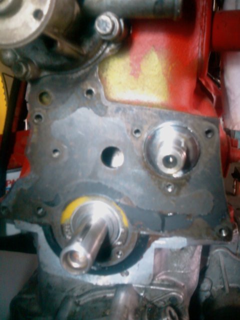

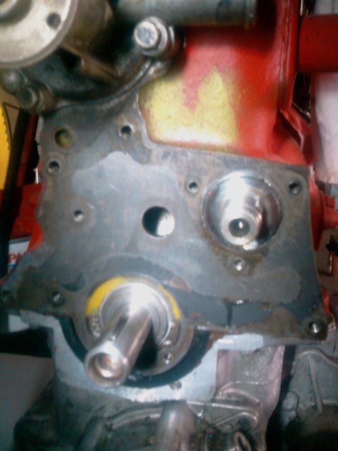

Steuerkettendeckel,dicht ohne Dichtung ?
Vielen vielen Dank
Hab jetzt den Motor wieder ausgebaut um besser arbeiten zu können. Also bei mir sieht das Ganze so aus wie auf dem Bild,den einen Stopfen unter der Wasserpumpe hab' ich gefunden und der ist auch vorhanden. Kann es sein dass es bei mir nur den einen gibt? Auf der Teileliste stehen also neue Dichtungen um wieder alles zusammenzusetzen und neue Kette une Spanner. Sonst noch Ideen?
Werd' auch das Fluchten beider Steuerräder prüfen und dementsprechend Abstandhalter besorgen für die Welle.Grüsse,Thierry
Das Loch über der Kurbelwelle bleibt offen?
