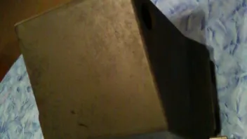

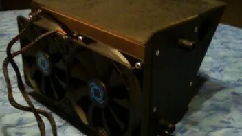

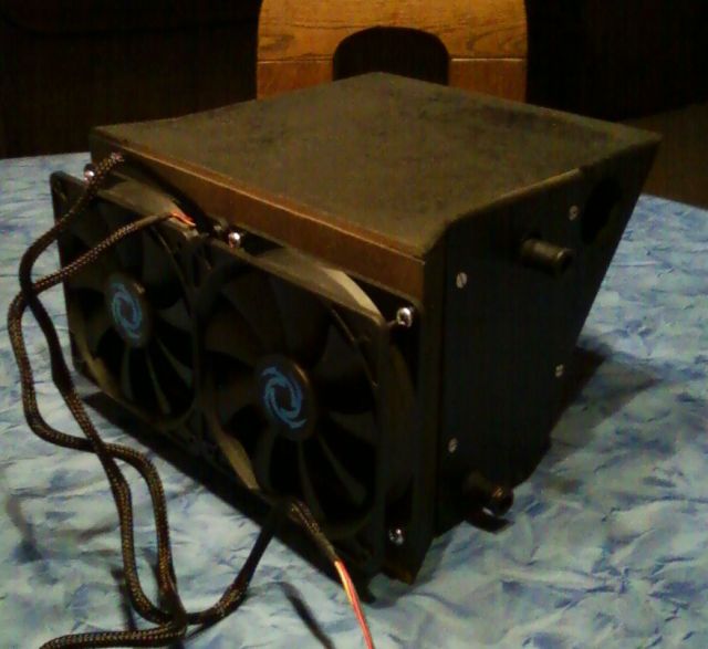

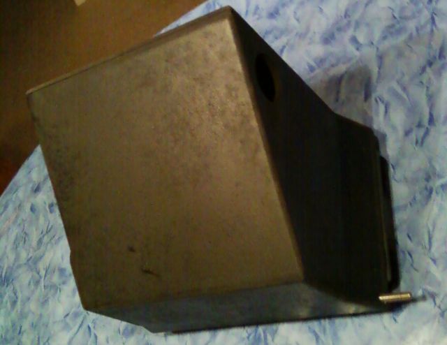

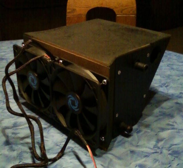

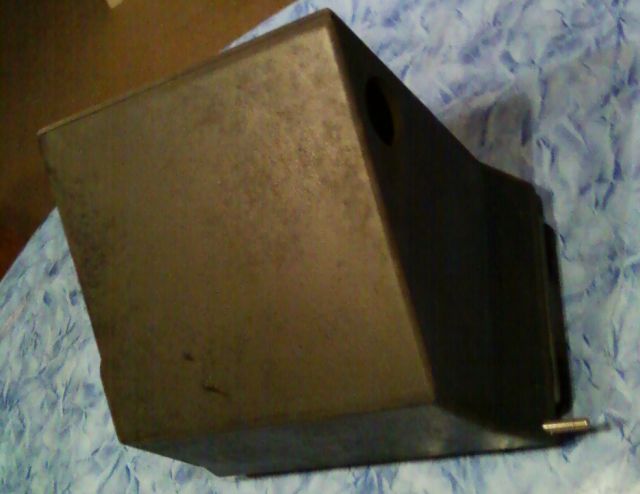

  • Also da mir ein paar Kleinigkeiten wie zB Schaltgestaenge und Scheibenkeder dazwischen kamen hats ein bisschen laenger gedauert mit dem neuen Heizungskasten, aber er ist fertig und wird morgen ins Auto gehaengt, muss nur noch ausknobeln wie ich ihn geschickt an der Schalterleiste festbekomm. (Bilder im Anhang. Sry nur Handycam)
    Was die PC Lüfter angeht kann ich aber sagen: meine sind ein wenig schwaechlich auf der Brust was den Luftdurchsatz angeht (insg ~175m³/h), das reicht das ein fuehlbarer Luftstrom aus den Schlaeuchen kommt, aber im Winter fuer freie Scheiben wirds denke ich nicht reichen. Allerdings liesse sich locker noch ein bisschen aufruesten. Das 2- bis 3-fache an Luftdurchsatz waere recht locker möglich und dann muesste es auch locker zum anstaendig Heizen reichen.
    Falls mich mal die Bastellaune packt (oders dem TUeV nicht genug ist) werd ich wohl Lüftertechnisch aufruesten und evtl nen Poti zum regeln einbaun, aber erstmal muss die Karre vollends ganz zusammen sein.
    Fuer den Moment bin ich zufrieden, ich hab einen kleinen, komischen Kasten im Auto der an die orginale Heizung erinnert aber er ist kleiner, es steht kein bloeder Hebel 10cm weit ueber die Kippschalterleiste raus unds kommt warm aus den Fensterduesen.
    Was den Staubsaugerschlauch angeht: Ich hab im Baumarkt leider nix "glattes" gefunden was auch halbwegs flexibel ist. :(
    Gruss
    Michi
