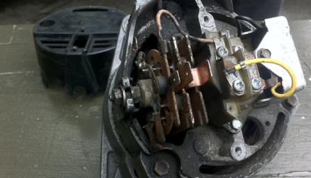

Kann mir eventuell jemand sagen wo das orangene Kabel dran gehört?
Muss ja an einen der 3 Kontakte des Lima-steckers gehören wenn ich nicht ganz blöd bin:
Kabel an Lichtmaschine ohne Belegung
niemand n idee?
So wird der nie fertig
Ich will nicht extra n neue Lima kaufen und einbauen was nicht gerade einfach ist und nachher Isses eh was anderes -

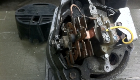

ich habe noch eine alte liegen und schaue da morgen mal rein
hatte vor kurzem noch eine auseinander liegen aber so wüsste ich jetzt auch nicht wo das kabel drangehört -
Das ist schonmal n anfang.
Hoffentlich ist das der Fehler. Es läuft gerade alles halbwegs rund und ich will doch endlich tüv drauf haben. -
hoffe das hilft
jau das sieht gut aus.
Probier ich heute nach getaner Arbeit direkt mal aus.
Besten dank für die Hilfe
Problem gelöst, die Firma dankt
