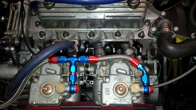

    Die Konkurrenz rüstete aber immer weiter auf. Mustangs, Falcons und einige andere kamen nicht mehr oder wurden durch schnelleres Gerät ersetzt. Wie nun dem Mini Beine machen? Die Idee war ein Querstromkopf wie ihn BL seinerzeit noch homologiert hatte. Auf vorsichtiges Befragen von Fachleuten gab es aber nur Warnungen. Der Kopf bringt keine Mehrleistung gegenüber dem 5-Kanalkopf. Mit Webervergasern passt er auch nicht unter die Motorhaube so dass es noch Leistung gibt. Ein Kurzhuber hat dazu seine Leistung nur weit oben und ist für den Berg ungeeignet. Also haben wir es mit einiger Hilfe von König Motorsport und Hetzel Motorenbau selbst versucht. Und es funktioniert!
