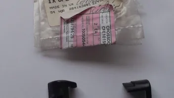

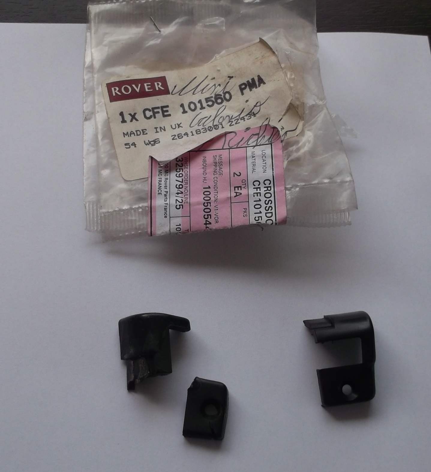

Ich suche die Clips für die Schachtleiste beim org.Cabrio
Best.:Nr
CFE101560PMA
CFE101570PMA
Clip Tür Mini Cabrio
Nø, Google hat keine Ahnung!
Wenn ich das richtig sehe, ist das für die rechte Tür.
Dieses Schachleistendichtungsdingens gibt es nicht mehr. Nicht für Geld und gute Worte. Einige Händler führen die noch in ihren Listen, haben aber keine mehr.
Ich hab sie alle durch! Auf dem IMM in Kent hab ich sämtliche Stände abgesucht. Einhelliger Kommentar: "Forget it!"Ab und zu bekommt man nochmal welche für links.
ABER Hilfe naht!
dodo_z hier im Forum fertigt die nach!
Er muss nur "erst einmal schauen wo die Werkzeuge dafür gerade lagern".
Dann kann Dir geholfen werden.
Ich benutzt die selbst beidseitig und bin sehr zufrieden.Die Frage ist, warum das Dings bei Dir aufgegeben hat?
Nur Materialermüdung, rohe Gewalt oder so?
Bei mir war die Chromleiste am Fenster 2mm zu lang, dadurch stand die Abdeckung eben diese 2mm zuweit raus und hat sich über die Zeit an der "B-Säule" abgeschert.
Außerdem ist das Blech auf dem die Dichtung sitzt bei mir 1mm zu dick. Englische Genauigkeit halt.
Deshalb musste das Teil bei mir in der Länge und der Dicke bearbeitet werden, damit es sich nicht gleich wieder zerlegt...Edit:
Sind das nicht sogar beides Rechte?
Dann hast Du ja noch welche... -
Ich suche den Clip für die linke Seite.
Was die noch im Katalog haben können die meist auch noch liefern. Sonst steht es bei, dass das Teil "obsolet" geworden ist.
Notfalls vorher fragen... -
Notfalls vorher fragen...Habe den Händler schon angeschrieben.
Nicht mehr LieferbarGruß
Hm, also meine vor 3 Wochen bestellten sind letzte Woche angekommen...
Und sind immer noch im Katalog.
