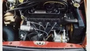

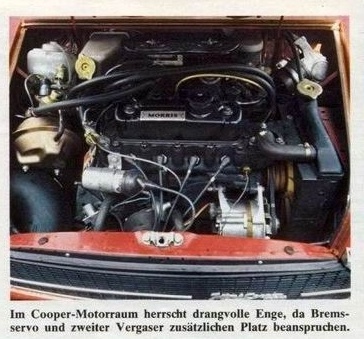

Der Bremskraftverstärker wird mit einem Bügel an den rechten Radkasten geschraubt(Einbaulage siehe Bild). Der Bremsdruck reduzierer sitzt am hinteren Hilfsrahmen und verhindert ein Überbremsen der Hinterräder.

Hi MC 1273i
Meine Angaben zum Bremsservo und Bremsdruckregler stimmen nur bei alten Mini Cooper S und Inno Cooper Modellen. Bei neueren Minis sitzt der Bremsdruckregler im Motorraum und das Bremsservo ist Bestandteil des Hauptbremszylinders. -
