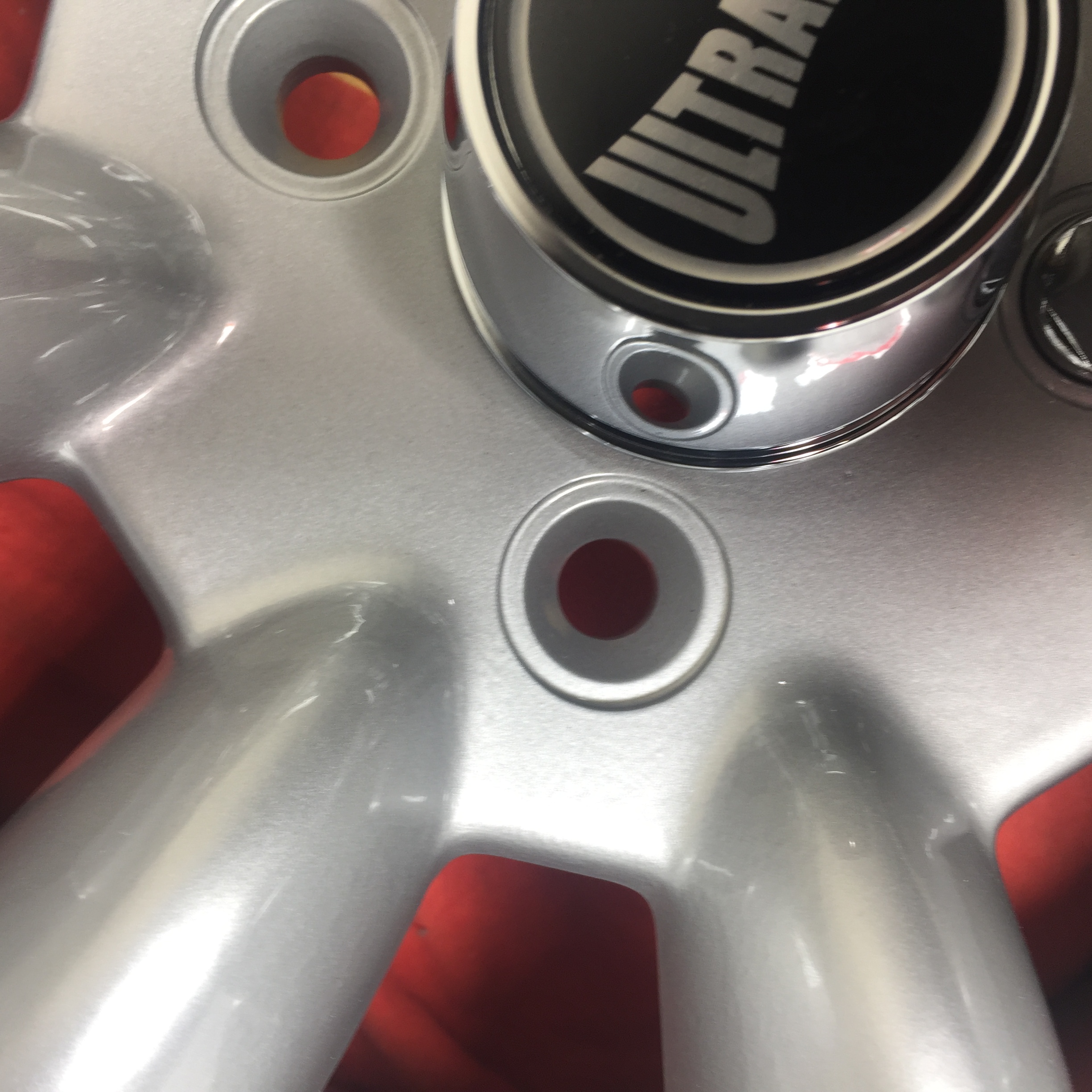

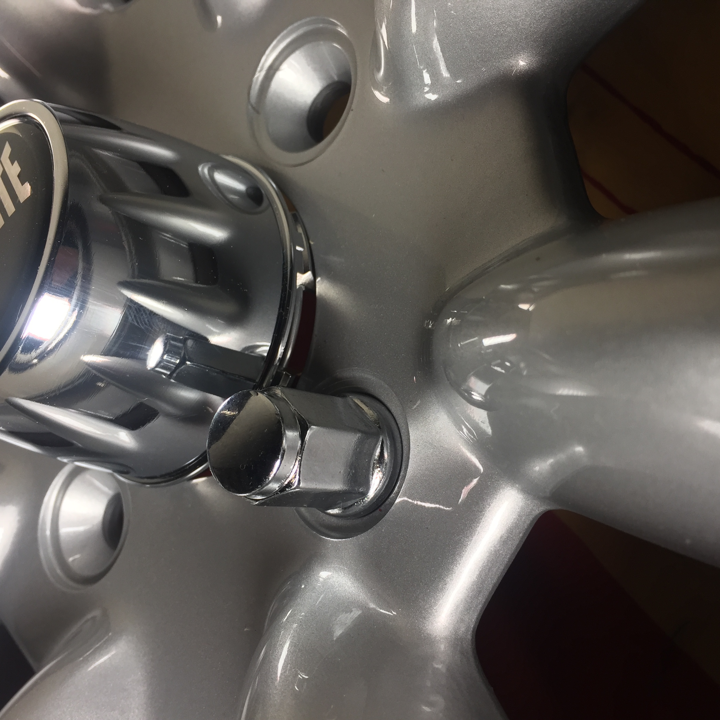

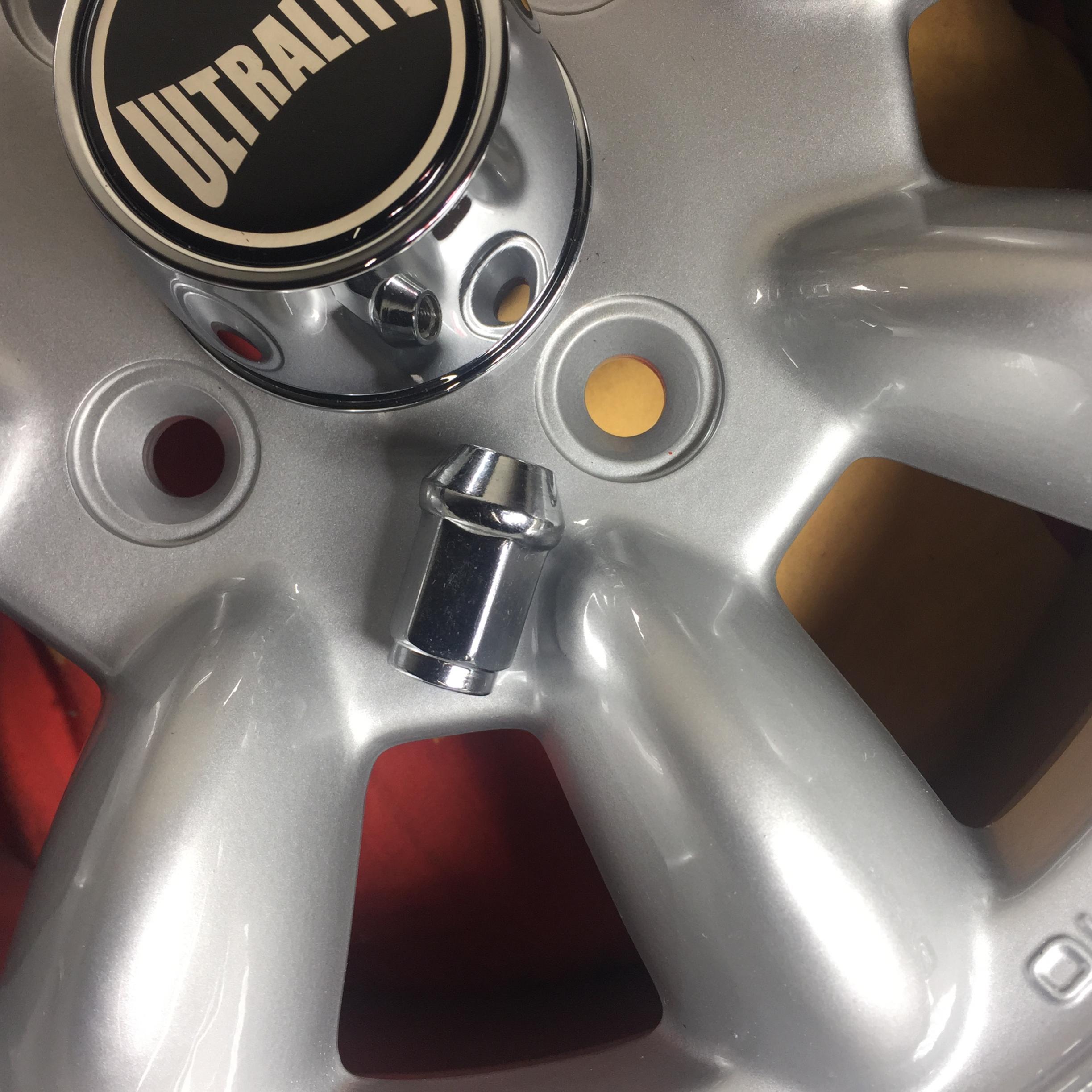

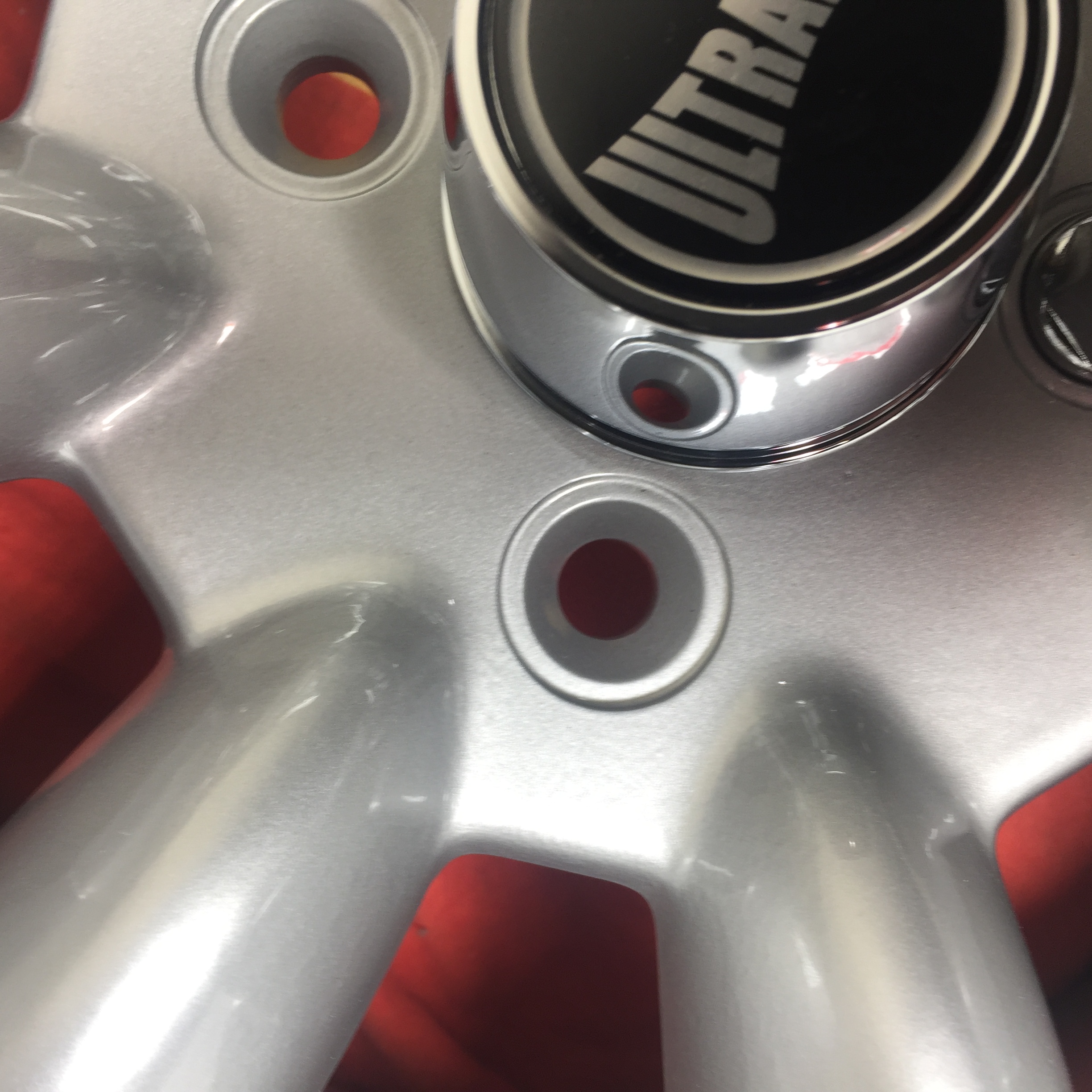

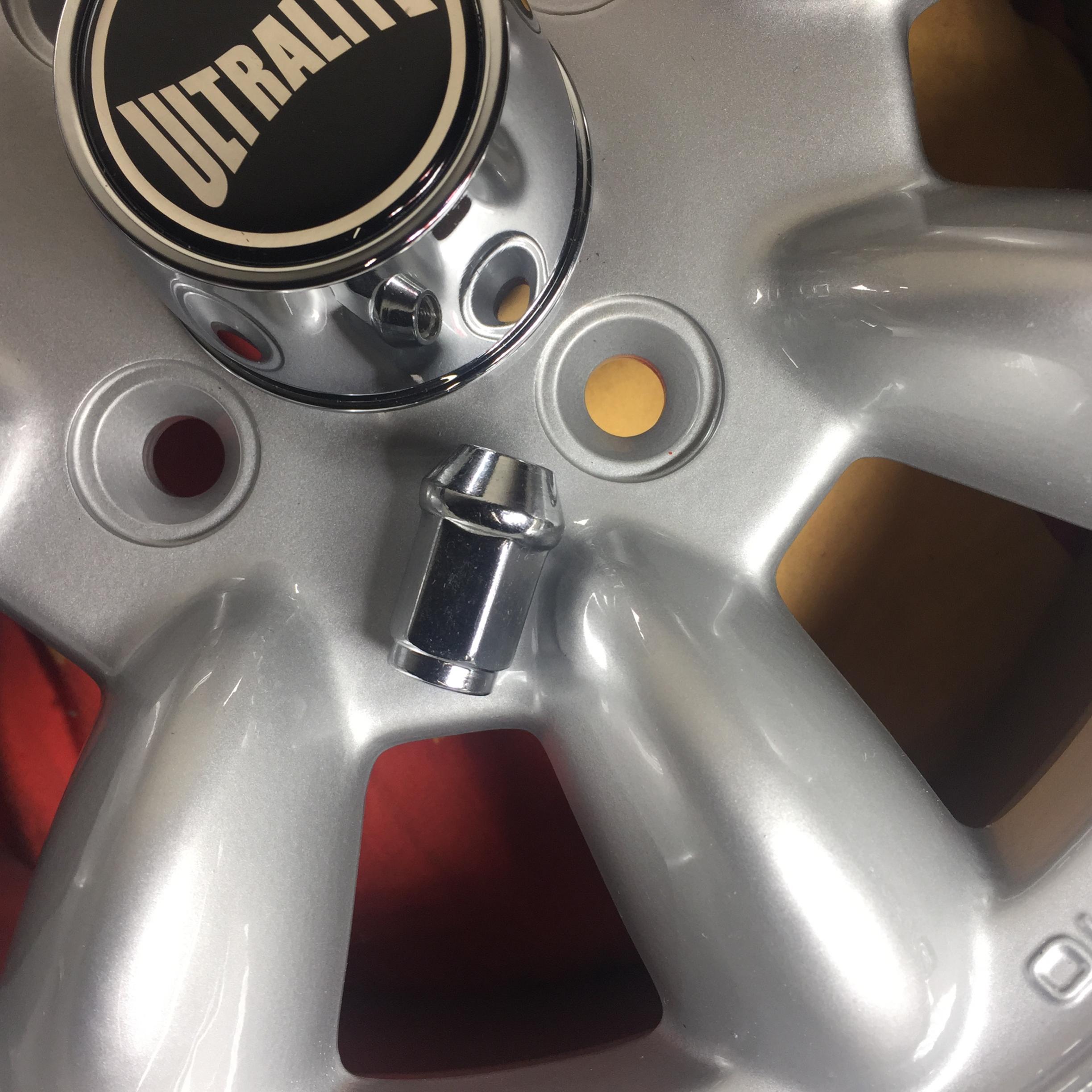

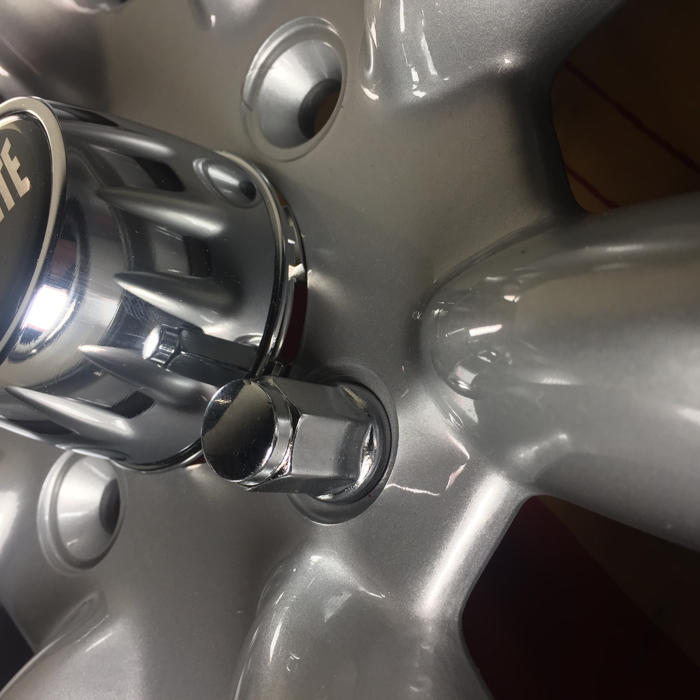

Also radbefestigungslöcher haben 18mm im durchmesser
und man verwendet die "normalen" radmuttern? das wäre ja murks: 18er löcher bei nem 3/8" bolzen (9,5mm), da liegen die radmuttern mit ihrem kugel (oder kegel)-sitz ja nur auf nem ganz schmalen rand auf.
oder sind bei den felgen radmuttern mit flachstiz und sleeve vorgesehen? kannst du mal ein bild der felgen einstellen?
das schaut ja mal schick aus......
also bohren die immer die gleichen löcher, egal für welchen lochkreis und welche radbolzengröße (bei den m12er radbolzen von ford sind diese felgen nämlich auch auf 18mm gebohrt)
