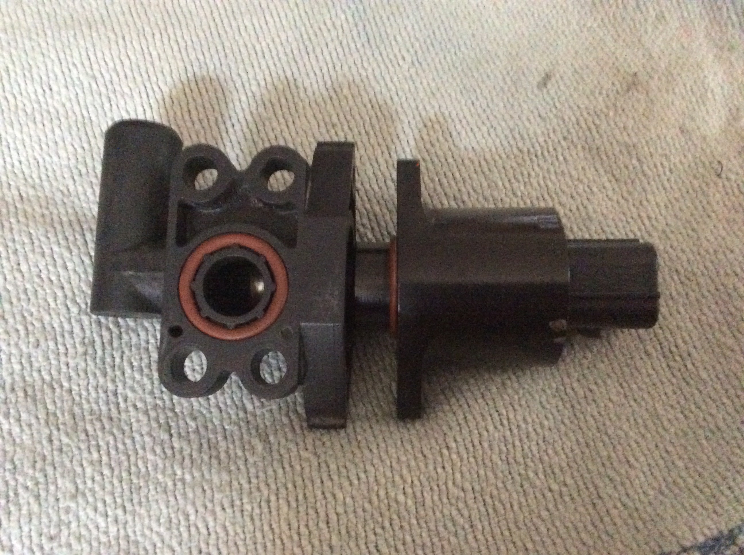

    Habe vorhin den Leerlaufsteller ausgebaut und einmal gereinigt. War ganz schön Schwarz das Ding, hat aber leider nichts an dem Drezahlproblem geändert. Wenn ich einen neuen Kaufe würde ich allerdings nur das obere Teil neu kaufen, da ich das untere nicht weg bekommen habe. Habe die Schrauben gelöst sitzt aber sehr fest und habe mich nicht getraut fester dran zu ziehen.

    Am unteren Teil des IACV ist - nach dem Entfernen (nicht nur lösen) der 4 Schrauben am Befestigungsflansch - weder ein Form- noch ein Kraftschluss. Das Kunststoffteil „klebt“ nur mit dem Befestigungsflansch ... also - nur Mut und gutes Gelingen!
  • Nein, schaue Dir das Bild im Post #43 an:
    Links - der Sockel des Leerlaufstellers (gut sichtbar die 4(!) Aufnahmen für Schrauben im Befestigungsflansch)
    Rechts - Leerlaufsteller, befestigt mit 2 (!) Schrauben am Sockel
    Viele Grüße
    Paul
