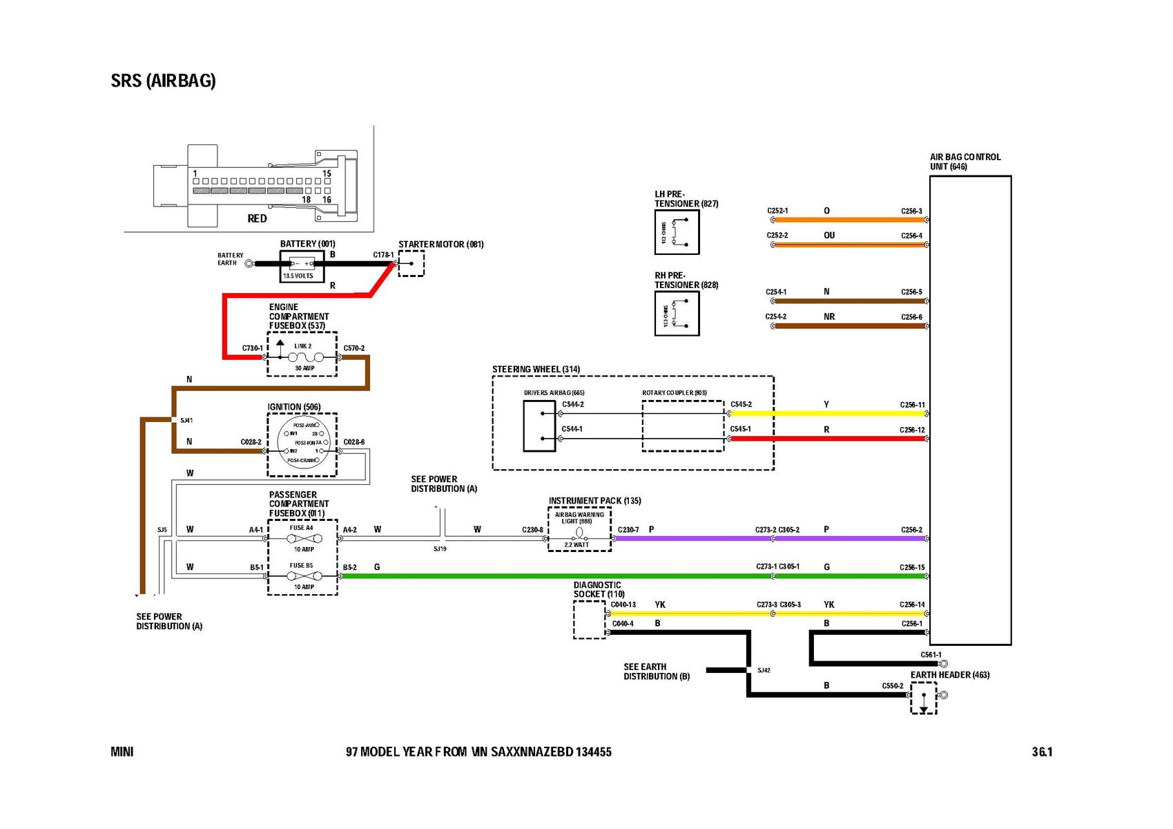

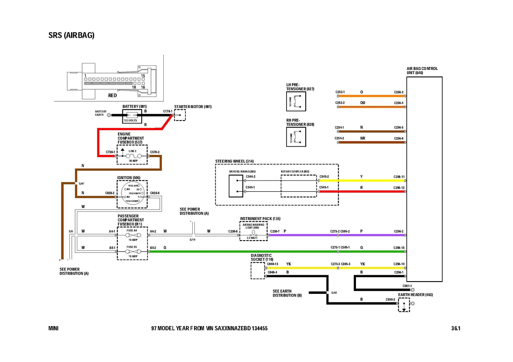

Anbei Schaltbild, ansonsten hilft nur Testbook. Wahrscheinlich einfacher
Das ist immer eine zusammengesetzte, soweit ich weiss.
https://allbrit.de/etk_detail.asp?Artikelnummer=CFB10047 -
Hatte ich auch mal, war bei mir der Drehkoppler unterm Lenkrad, Feder defekt.
Könntest zumindest bei abgeklemmter Batterie und dann abgezogenem Stecker am Steuergerät mal die Widerstände der Gurtstraffer vergleichen (Pin 3/4 und 5/6 am Stecker des Steuergerätes) und die somit ggf ausschliessen.
Viel ist es ja nicht, was das Steuergerät macht am Anfang. Lampe an, Durchgang und Widerstände der angeschlossenen Teile prüfen, wenn OK, Lampe aus, sonst Lampe anlassen.
Ansonsten hilft wohl nur Testbook. -
