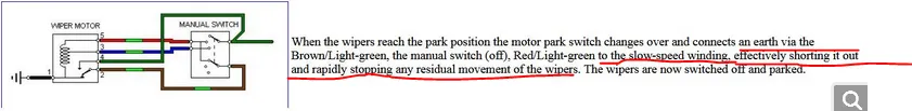

Wischergestänge:
- Wischermotor lösen (Stecker abgezogen, Schelle weg),
- Überwurfmutter (am Übergang von Wischergetriebe zum Röhrchen Richtung Wischer) lösen,
- Motor mit Getriebe von den Rohr wegziehen (da kommt eine lange (!) Spirale mit),
- Wischerarme von den Wellen abziehen (nur Mut),
- die beiden 8-kant-Muttern abschrauben,
- die beiden Wellen (mit den Führungen) nach innen unten wegdrehen und herausfädeln.
Manche bauen auch das Gesamtkunstwerk am Stück aus (also ohne #2 und #3).
Für Gleichstrom? Dann sind Sie aber günstig geworden.
Das weiß derzeit nur "B39/7".
Stimmt.
Wenn er an Dauerplus hängt.
