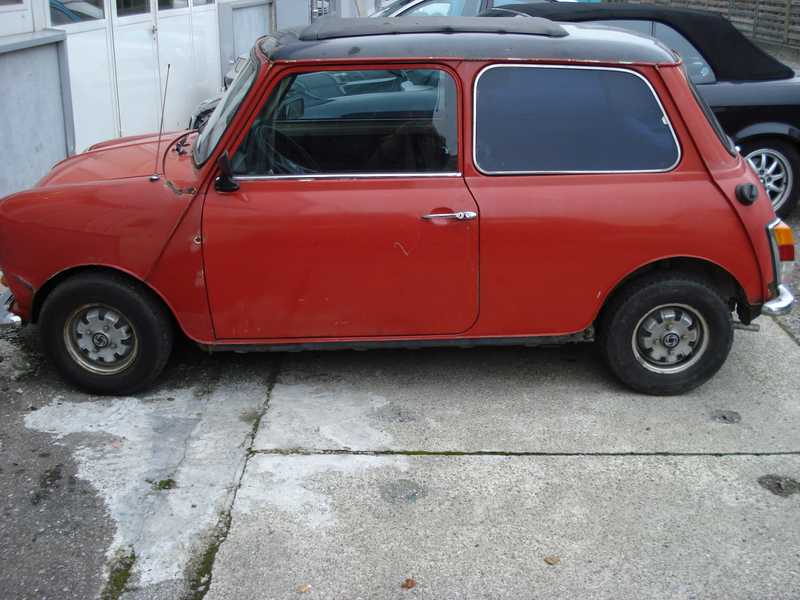

Also dann stell ich wohl am besten nochmal eine konkrete Frage dazu. Gibt es abgesehen von den fotografisch dokumentierten noch mögliche tückische Rostnester die man mit etwas tieferer Untersuchung noch finden könnte, und falls ja welche und wo?
PS: Mist, ich dachte immer mit Arabern muss man aus Prinzip handeln, aber wenn ich ihn Frage was der letzte Preis ist: 2200..
Und noch die letzten..

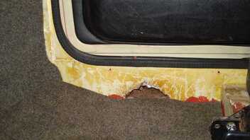

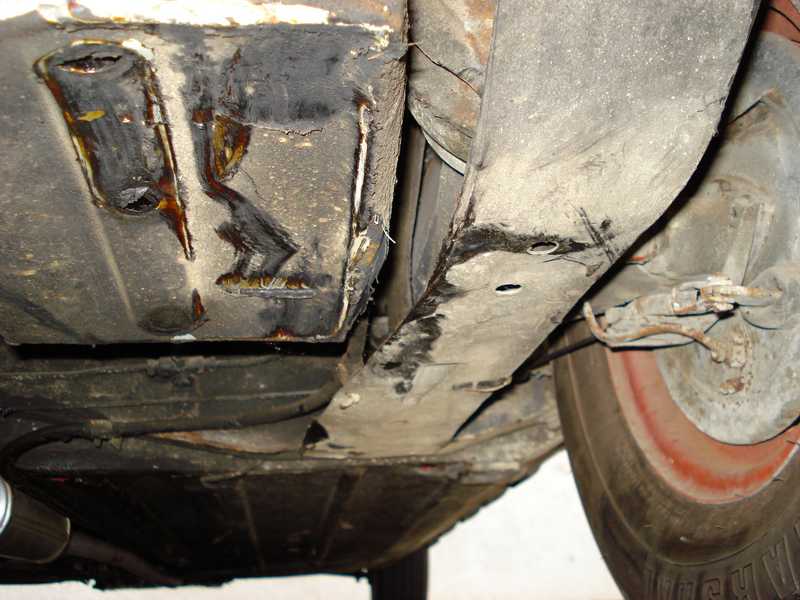

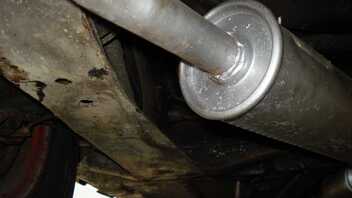

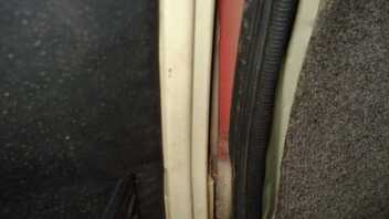

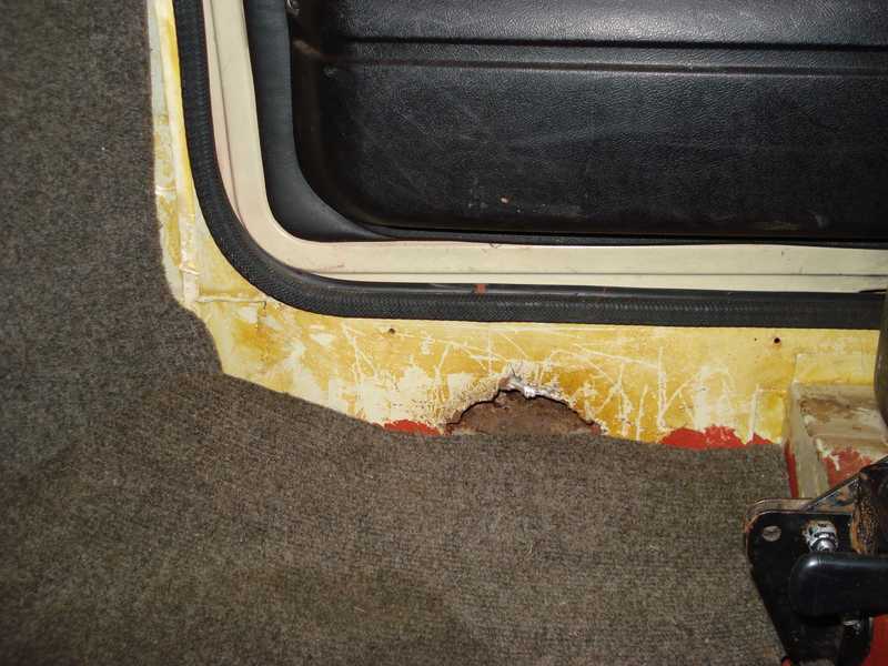

Türscharnier, Boden unter Pedalen (rot aber noch Blech da), der hässlichere der beiden Schweller von innen..
Und dann der Hilfsrahmen: Sind das nicht genau die beiden Längsträger die eigentlich normalerweise durchgefault sein sollten??

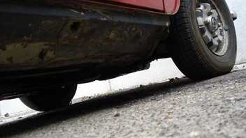

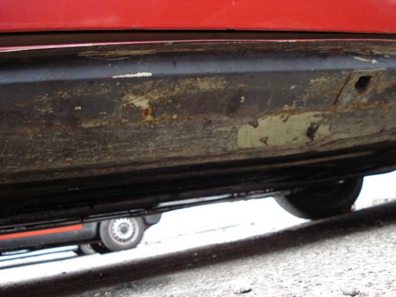

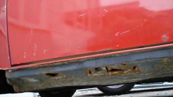

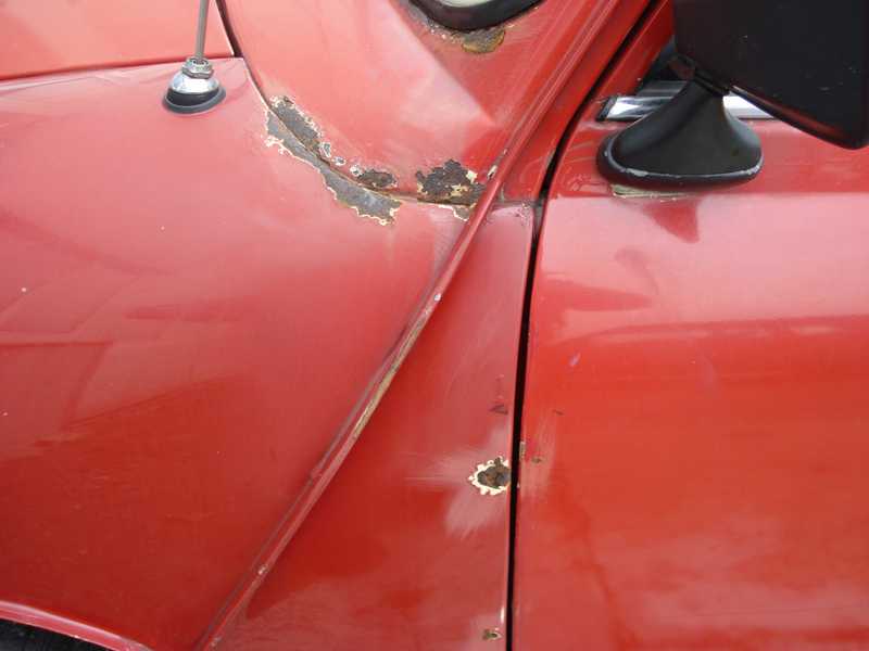

Frontmaske wie üblich, die andere Seite Übergang Kotflügel, den linken Schweller scheint es aus unerfindlichen Gründen fast nicht erwischt zu habe..

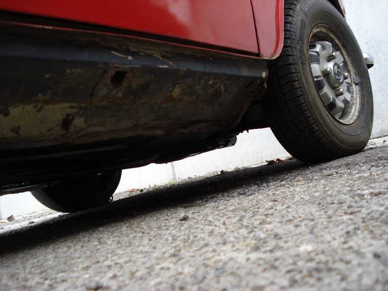

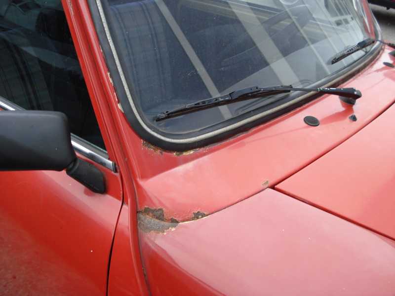

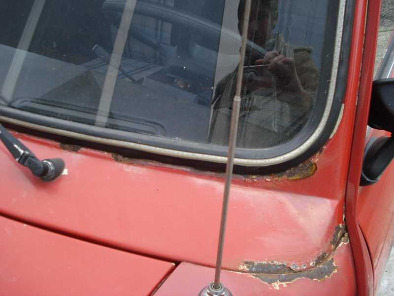

So, die nächste Serie. Den linken Schweller hats echt stärker erwischt. Aufnahme der Radaufhängung scheint noch nicht weggefault zu sein.. Die üblichen Verdächtigen Scheibenrand unten, Dreiecksblech und der Übergang. Wie lässt sich aufgrund des Rostes hier auf die A-Säule schliessen?

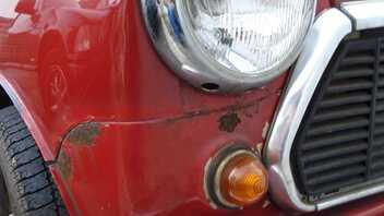

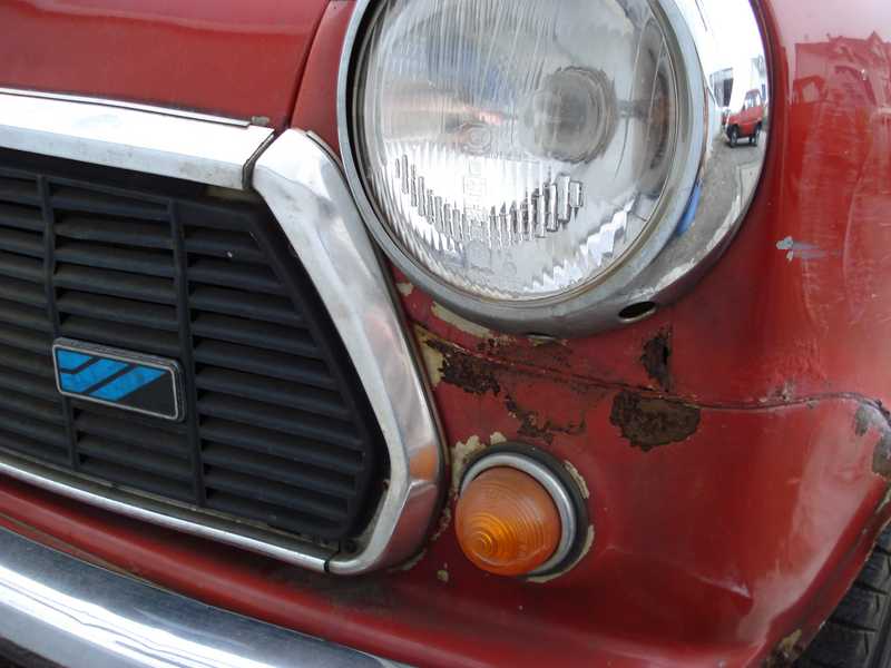

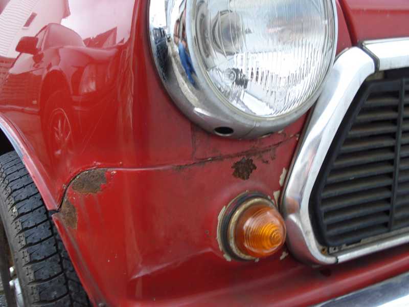

Und der letzte Klassiker, unterhalb der Lampen.. -
So mal die ersten Bilder.. Da ich gerade an der Uni sitze und eigentlich ein paper lesen sollte mach ichs mal schrittweise, weitere folgen..

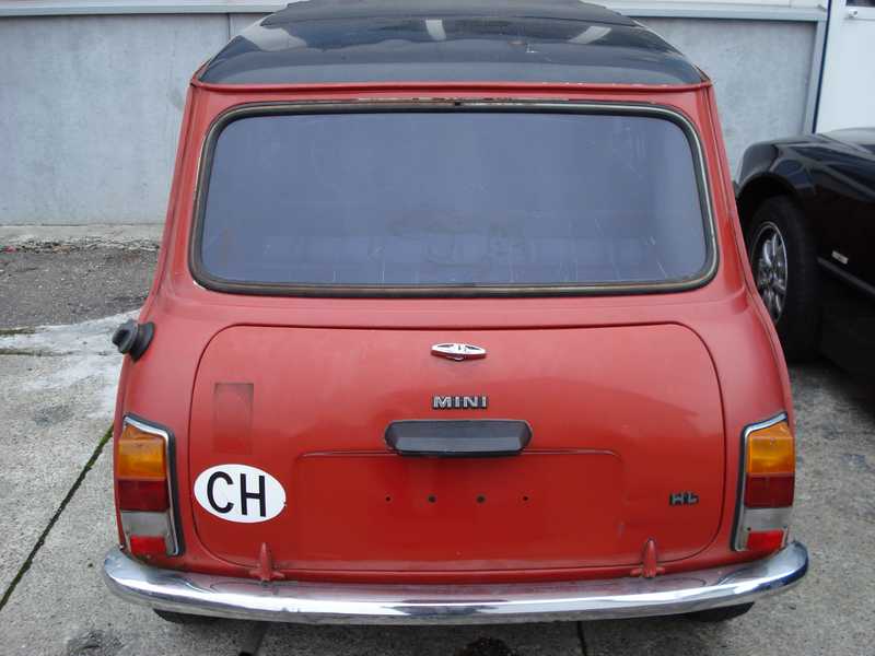

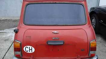

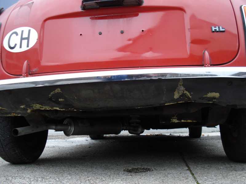

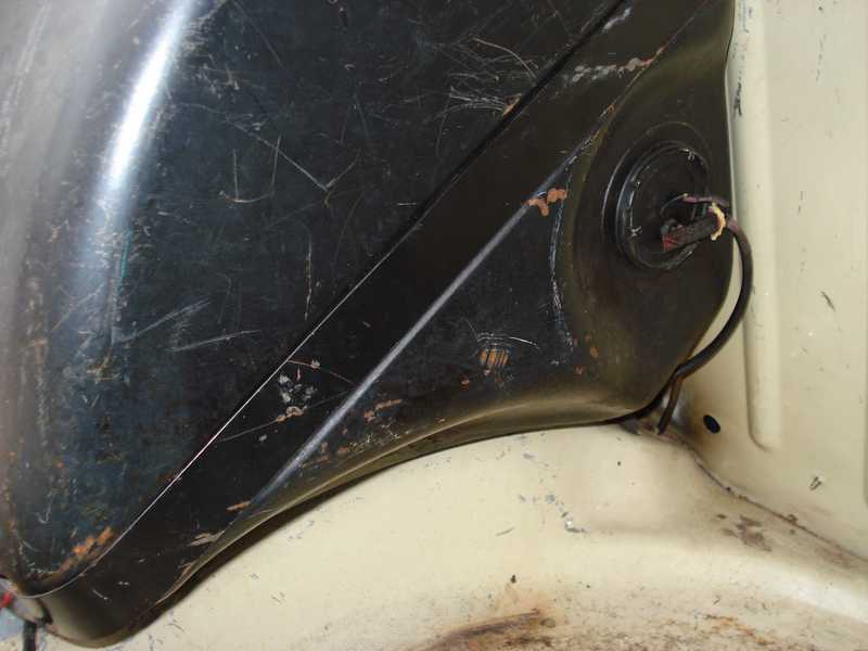

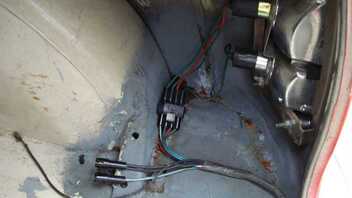

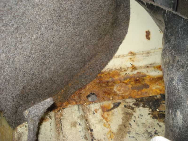

Diese Bildserie behandelt mal das Thema Heck. Es blüht zwar an ein paar Orten, aber so richtig durch ist er im Vergleich zu anderen Kandidaten echt nicht, es ist überall noch Blech vorhanden..

Kurz gesagt, Plan: Rostrep. im Schnellverfahren, da werde ich dem Brater meines Vertrauens eta 500 - 800 Franken in die Hand drücken müssen (wenn ich den Rost nicht falsch einschätze).

Jetzt häng ich erst mal ein paar Bilder an um zu sehen ob sich meine Einschätzung des Rostes im korrekten Rahmen bewegt :p
Hast du auch in den Kofferraum schauen können und in die hinteren Seitenkästen?
Gruss
OlafKofferaum war soweit ich sehen konnte i.o, vor allem der Batteriekasten besteht tatsächlich noch aus Blech..
Die hinteren Seitenkästen, ist das neben dem Rücksitz, sozusagen der Stauraum der Mitfahrer? Dort hab ich reingeguckt aber den Karton nicht rausgebracht ohne ihn zu zerstören, und ihn einfach rauszureissen hab ich mich dann auch nicht getraut..

Moin moin

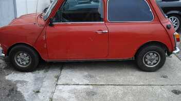

Ich war soeben einen Mini anschauen und wollte mal wissen was ihr so dazu meint. Der Typ hat ihn für 2200 sFranken ausgeschrieben.
Modell: 1000 HL
Jg.: 1982 (oder 83?)
Km: Vermutlich 102000
Vorgeschichte: Seit ca. 95 nicht mehr im Verkehr.Technik:
Er lief an, Choke blieb zwar hängen was ich dann nach einigem rumfummeln beseitigt habe, mechanisch klingt er ok, kein rasseln oder nageln. Gänge schalten sich im Stand einwandfrei. Auf der kurzen Parkplatzrunde bin ich knapp bis in den dritten gekommen, soweit das mit 100 m Fahrt zu beurteilen ist lässt sich über das Getriebe nichts böses sagen.
Bremsen müssen gemacht werden, ziehn kaum noch, immerhin ist er noch beschränkt fahrbar.Karosserie:
Löcher unter den Scheinwerfern, im Fussraum eins ca. unter dem Kupplungpedal, Schweller angefault aber reparierbar, seitlich untern an der Frontscheibe zum Radkasten hin ist es knallrot, aber Blech und keine Brösel. Der hintere Hilfsrahmen erschein auf den ersten blick beim drunterliegen einwandfrei, auf dem Lift hatte ich ihn allerdings nicht und musste mit der Taschenlampe darunterschauen. Das eine Dreiecksblech hat natürlich auch ein kleines Loch, das andere wirft die ersten Blasen. Batteriekasten und sonstiger Kofferraum sah gesund aus.
Türscharniere sind fit, dort wo sie verschraubt sind meine ich..Tja jetzt stellt sich halt die Frage. Dankt es der Motor nach neuem Öl und Generalinspektion/Erneuerung aller benötigten Teile mit fröhlicher Arbeit für weitere 50000 km oder säuft er sofort 5 Liter Öl/100km.
Vor allem ist er in letzter Zeit vermutlich des öfteren mit 15 Jahre altem Ör kurz laufengelassen worden :-s
Rost liesse sich bewerkstelligen, das einzige was ich mich Frage wie wohl die A-Säulen innendrin aussehen.
Der Rest der Technik lässt sich meist sanieren, je nachdem billiger oder teurer..
Was meint ihr dazu??
