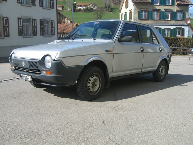

    Sind es 9 Liter, dann säuft er einen Liter weniger als mein Fiat Ritmo 1500er

    Beim Ritmo sieht es ungefähr so aus: Zur Arbeit: 10-11 Liter
    Nicht nur zur Arbeit, auch mal etwas weiter: 9.5-10.5 Liter
    Noch n bisschen weiter: 9-10 Liter
    Gaaaaanz weit und bloss nicht über 130: 8-9 Liter
    Erfindet man nun das Fahren neu, lässt sich den rechten Fuss amputieren, legt 2 Zylinder lahm und und hängt sich per Abschleppseil möglichst oft an irgendeinen Laster, dann kriegt man vielleicht 7 Liter hin (max. Tempo 85;-)), Wer das hinkriegt: Gib mir deine Adresse, ich werde vor deiner Türe campieren und dich jeden Tag 2 Stunden anbeten :)
