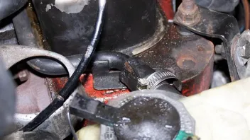

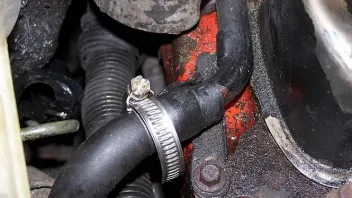

Bilder sind frei...ist der Schlauch von der KW-Gehäuseentlüftung am Zwischenradgehäuse.
Hi!
Ist der Schlauch "genormt" für diese Verbindung oder kann ich da jeden x-beliebigen Gummischlauch nehmen?

Glaube ich habe das Problem für den unruhigen Lauf meines Kleinen gefunden:
Habe heute noch einmal genaustens die Motorentlüftung inkl. aller Schläuche inspiziert und siehe da: Der Schlauch zur Entflüftung ans Kupplungsgehäuse war gerissen. Wurde eigentlich nur noch von der Schelle einigermaßen festgehalten.
Habe jetz mal provisorisch ein Stück Gummischlauch dran gemacht zum testen und er läuft im Stand wieder ruhiger! Gasannahme ist nach ersten Eindrücken auch spontaner geworden, reagiert sofort.
Einziges Problem was jetzt noch besteht, dass er die übelsten Fehlzündungen von sich gibt. Da ist einiges am verpuffen...muss ich da noch mal die Ventile nachstellen und den ZZP einstellen oder womit gehen Fehlzündungen noch einher?
VG
PS: Kann mir vielleicht jemand sagen, was für ein Schlauchteil das genau ist? Finde leider nichts genaues...
