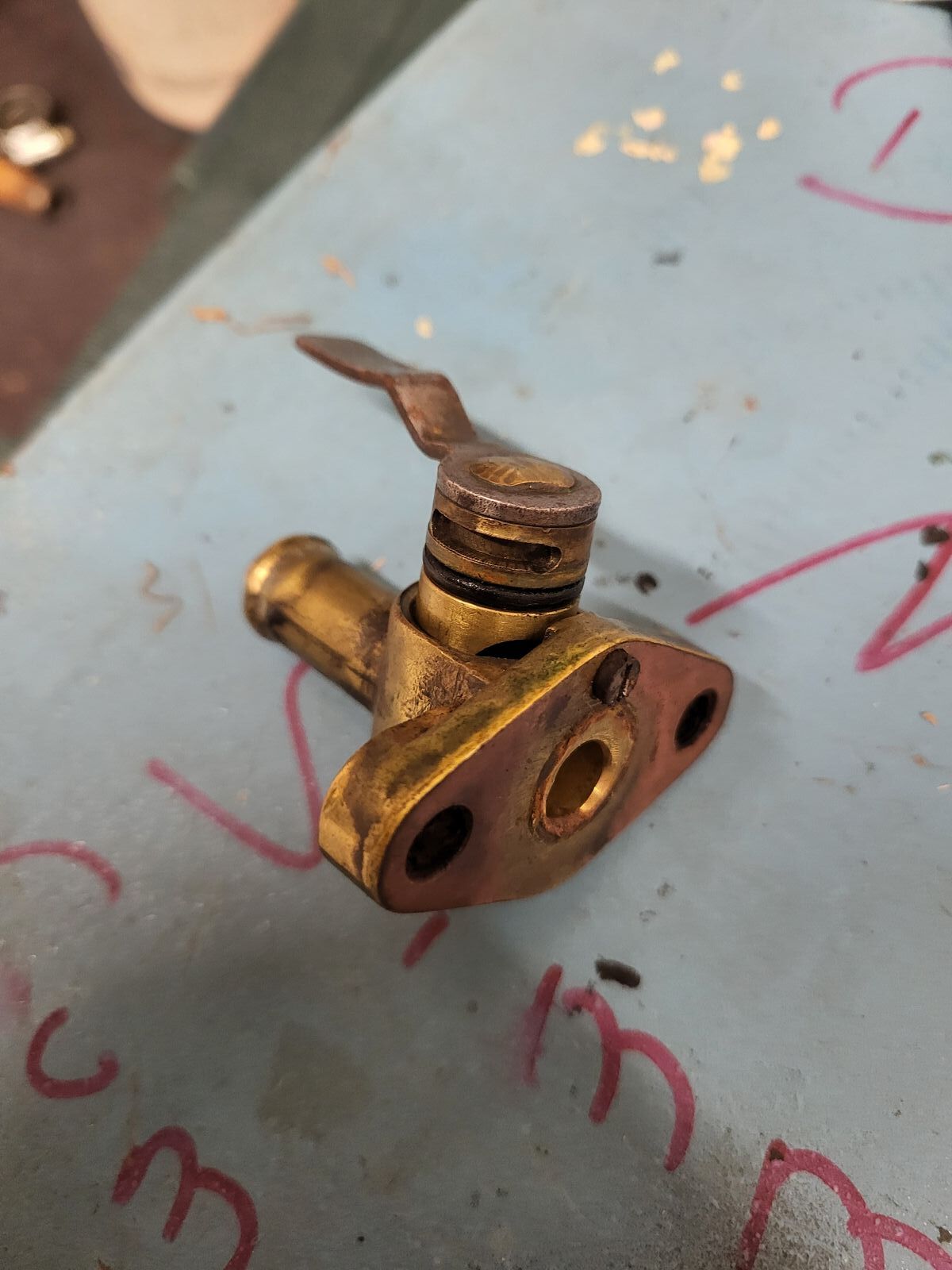

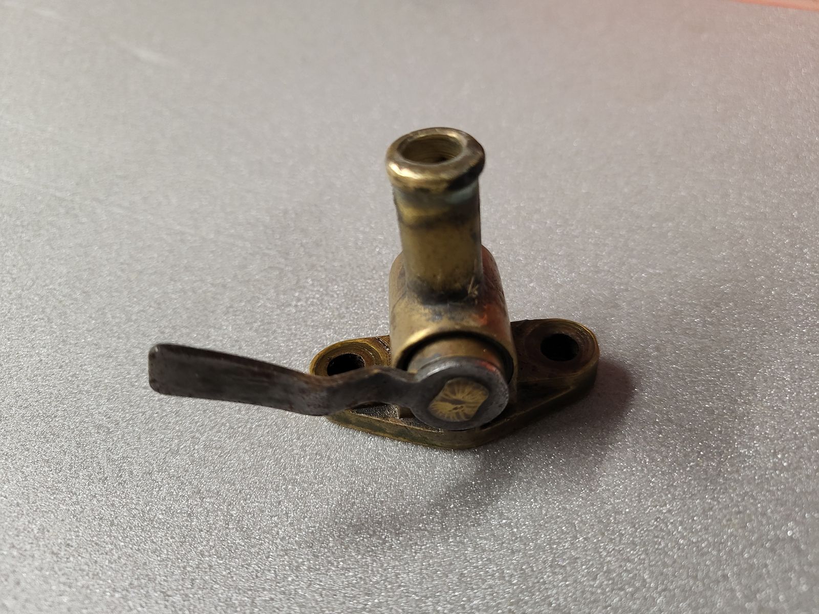

    Moin,
    das mit der Funktionsweise des HV ist klar. Habe den Zug bis auf Anschlag offen gestellt und dann den Zug befestigt. Das kann ich definitv als Fehlerquelle ausschließen.
    Kann das vllt. was mit dem Durchmesser zu tun haben? Die MKV hatten größere Schläuche als MKII? Was ist denn an den Innoventilen anders?
    Best regards, Jan
    Moin,
    mein 1000er hatte sein Heizungsventil fahrerseitig zwischen den Schläuchen. Nach Umbau auf MKII Armaturen habe ich auch das H-Ventil umgerüstet. Es sitzt nun direkt auf dem Zylinderkopf. Prinzipiell wurde das H-Ventil also nur ein wenig verschoben. Nun hatte ich das Problem, dass die Heizung nicht mehr warm wurde. Daraufhin habe ich alle Schläuche, Thermostat, Wärmetauscher usw. geprüft und keinen Fehler gefunden. Ich war nicht davon ausgegangen, dass das am neuen H-Ventil liegen könnte.
    Da die letzten Tage wieder etwas kälter waren und ich bei 30km schon ganz gerne eine funktionierende Heizung hätte, habe ich dann doch mal das Ventil wieder ausgebaut. Das System läuft jetzt quasi ohne H-Ventil und die Heizung wird wieder warm.
    Ich kann es mir nicht erklären, da das H-Ventil schließt und öffnet. Kann es sein das der Durchfluss durch ein MKII Ventil geringer ist? Hat jemand schonmal das gleiche Problem gehabt?
    Best regards
