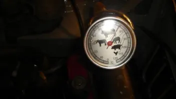

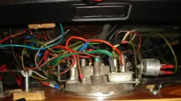

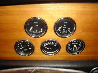

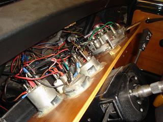

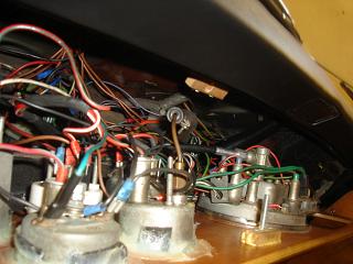

    Habe da ein Problem mit meiner Temperaturanzeige. Ursprünglich war wohl mal ein 3er od. 2er Instrument verbaut, aber "irgendjemand" hat mal auf die 3-Tachoei-Instrumente umgebaut. Normalerweise hängen meines Wissens nach auf dem Spannungskonstanter 2 grüne und 1 weißes (doppelt) Kabel. Also B + I belegt.
    Bei meinem "Apollo 13 Schaltschrank" hängen darauf 2 grüne auf dem sonst weißen Kabel, und 1 grünes auf dem anderen Pin (versorgt die Tankuhr). Das aus dem Kabelbaum kommende grüne Kabel (eins von vielen) geht direkt auf meine Tempanzeige. Masse bezieht das Ding normalerweise doch (??) über den GTR101. Auf jeden Fall zeigt die Tempanzeige nichts mehr an. Temperatur gemessen mit Grillbratenthermometer 82 °C entspricht "Kalb". Geflügel wäre kritisch...... Kabel vom GTR101 abgezogen und auf Masse gelegt - kein Ausschlag an der Anzeige. Oder wie kann ich das sonst prüfen ?
    Gibt es eine alternative Tempanzeige in Verbund mit einem anderen Fühler ?
    Spiele mit dem Gedanken auf Ursprung, also 3er-Instrument, umzubauen.
    Hat jemand die nötigen Teile anzubieten und kann mir dabei mit Rat zur Seite stehen ?
    Bilder guckst du....
    Danke - Grüße vom Nabel der Welt

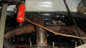

    Zwecks des unbefriedigenden Laufens,muß ich da Bedenken haben.Letzendlich fahren viele MINIs mit ner mechanischen?
    Was für mich kritischer scheint ist die entsprechende Wärmentwicklung in der Nähe der Benzinpumpe.
    @all
    Hat jemand ein Bild wie die Geschichte original aussieht oder den gleichen Krümmer verbaut?Wie sind eure Erfahrungen mit mech. oder elektr. Bepu.

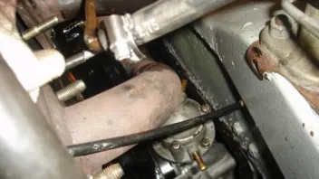

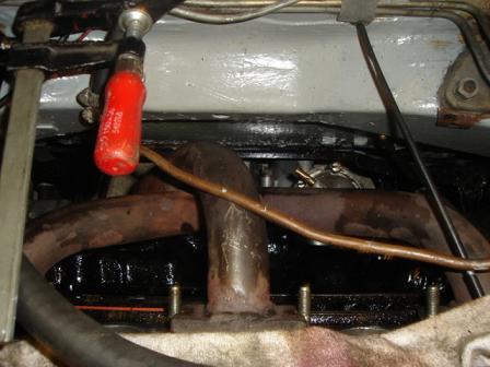

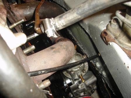

    Nachdem ich nun das Problem mit meiner Temperaturanzeige zwar noch nicht im Griff hab,aber dieses auf die lange Warteliste geschoben hab,gehts weiter mit kleinen Problemchen.
    Es kam also wies kommen muß,die von "irgentjemand" (ich nenn ihn ab jetzt so) verbaute elektr.Bepu hat tatsächlich ihren Geist aufgegeben.Somit wird der Mini nicht nur nicht mehr laut Tempanzeige zu warm sondern, er tut keinen Mucks mehr.Ist ja kein Problem.
    Bin ja eh auf dem weg zum Original.Also mech.Bepu von Teileträger abgebaut,gereinigt,getestet,und mal eben montiert.War nicht schlimm das die Stehbolzen von "irgentjemand" abgesägt worden sind.Sieht ja schöner aus für die Verschlußplatte.Naja und die Isolierplatte dazwischen ist ja dann auch ne andere.Aber nach Einsatz aller Sinne passt die Bepu jetzt hin.Gut bis auf....
    Ist verdammt nah an dem wohl nicht ganz originalen Hosenrohr das "irgentjemand" dort hingeshraubt hat.Passt gerad mal ein Finger dazwischen.Siehe Bild.
    Nun die Frage.Gibts da aufgrund der dort natürlich entstehenden Wärme Probleme.Ich wohn hier im Dornröschen Deutschlands, da kriegst nicht mal nen Stahlgewebe ummantelten Benzinschlauch.Der sollte aber wohl mindestens sein.Sonst muß ich ihn nicht mal sebst anzüden;).Guter Rat ist teuer.Doch wieder auf ne elektr.Bepu gehen?Die sitzt weit genug weg für Thermische Probleme.Oder wie siehts bei euren Minis aus wo "irgentjemand" noch nicht dran war.

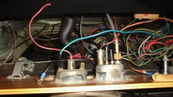

    Danke,Danke für die den Trost spendenden Worte.Schaut euch irgentwann das Bild an und ihr könnt verstehen das dieser Kabelsalat im Meer meiner Tränen noch bedrohlicher wirkt.Ich hab den ganzen Motor zerpflückt.Hat Spaß gemacht ihn herzurichten,aber diese Elektrik macht mich fertig.
    Wißt ihr was jetzt hin ist? Die Benzinpumpe!!!!!!!!!!!!!
    Dieser Apollo Pilot war wohl elektrofan und hat ne na?
    ja elektrische verbaut!!!!
    Hätt ich nur gleich die originale wieder reingestöpselt.
    Es ist ein Mitteltachoteil verbaut so wies aussieht.An dem beschriebenen Teil sitzen 12 V an.Hab ich eben rausgemessen.Aber jetzt geht gar nix mehr.Mini ging aus und will auch nicht mehr anspringen.
    Ich zünd ihn jetzt an !!
    Ups.... Daran hab ich gar nicht mehr gedacht,jetzt wo du es sagst.Die Tankuhr macht was sie will.Vollgetankt zeigt sie mal leer mal voll mal halb.So wie sie will.Welchen Geber meinst?Meinst den Fühler im Zyl.Block.Messing+schwarz.Wo ist dieser Spannungskonstanter und wie sieht der aus???
    Der Tip ist fast so heiß wie der Wert auf meinem Instrument.
