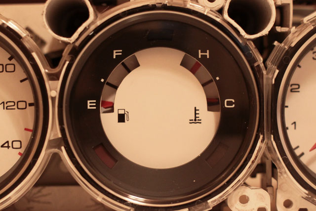

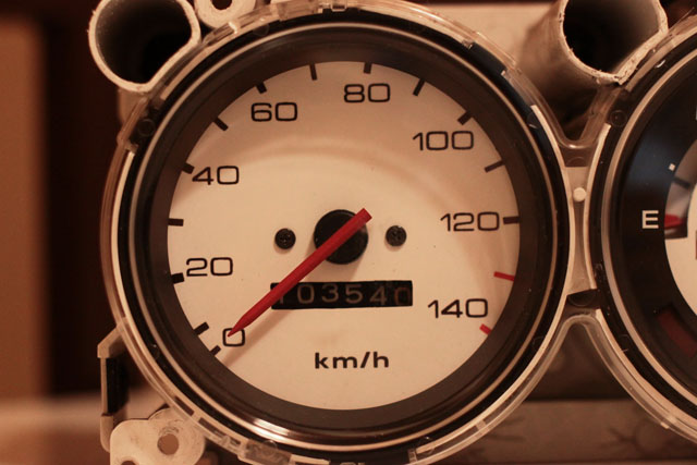

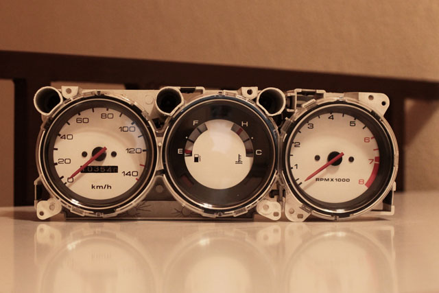

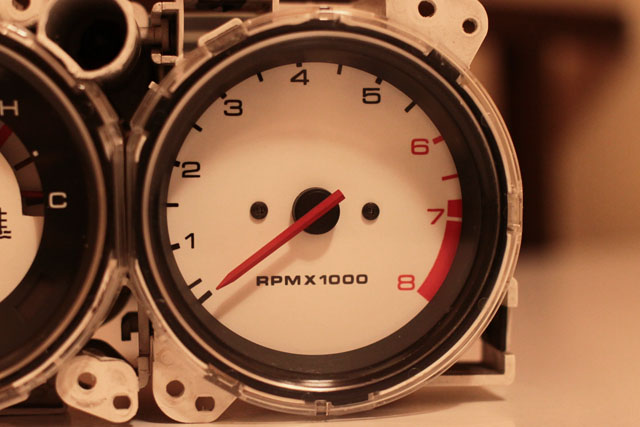

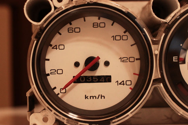

Verkaufe ein "magisches" 3er Instrument. Die Tachoeinheit hat selbstgedruckte Tachoscheiben in Weiß mit roten Zeigern.
Das magische daran ist, wem das weiß nicht gefallen sollte, der kann die Tachoscheiben in warmes Wasser legen und auf magische Weise kommen die originalen schwarzen zum Vorschein :D:p ....

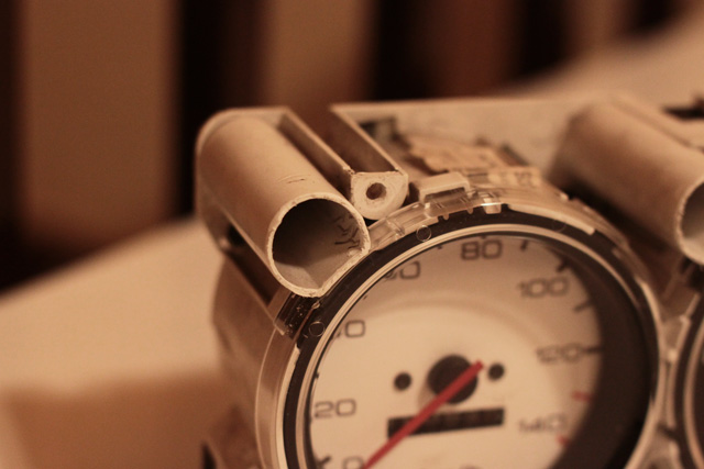

Der Tacho war in einem Holzamarturenbrett verbaut und dafür mussten ganz fachmännisch die "Kanäle" für die Blinkerleuchten gekürzt werden, siehe Bilder!
hatte mir so 30€ plus Versand vorgestellt. Nehme aber auch Preisvorschläge entgegen!

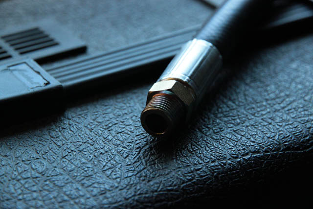

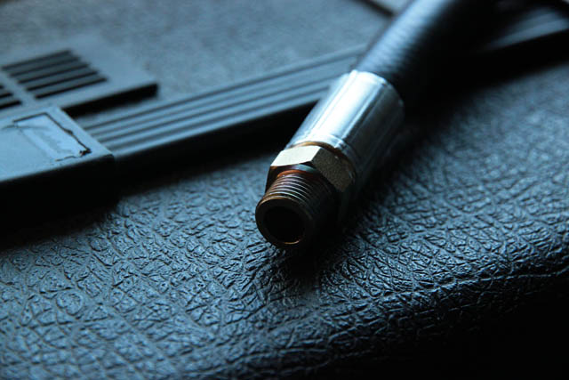

Verkaufe einen neuen Anschluss-Schlauch für Ölkühler.
Ca. 30cm Lang und kommt aus folgendem Set: http://www.allbrit.de/etk_detail.asp…lnummer=MOC1013
(ist glaub der kürzere)Habe keine Verwendung dafür und hätte gern 14€ inkl. Versand! Wie gesagt, Schlauch ist neu, nie verbaut worden!
