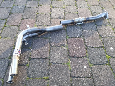

mmmhhh, OK dann reicht in meinem Falle tatsächlich das KAT-Ersatzrohr aus......
Aha, also macht das auf dem Bild gezeigte gar keinen wirklichen Sinn, selbst wenn der KAT gegen ein Ersatzrohr ( C-ARA664 ) getauscht würde?
Andererseits scheint das generell gesehen aber zu passen....
Nicht sinnvoll.
Die serienmäßige Führung ist gut genug ausgelegt, im Gegensatz zu früheren Vergasermodellen speziell der 'small bore'-Bauserie --1098ccm, um die an sie gestellten Ansprüche gut zu erfüllen.Erst bei nennenswerter Leistungssteigerung wäre eine Änderung lohnend.
Wenn dann aber gewünscht, dann wäre 'Medium Bore Maniflow Long Centre Branch' - Krümmer C-AEG365 für einen 1275MKV Vergaser Cooper ratsam.

Mal eine ergänzende Frage zur Thematik:
Ist der Tausch des Originalkrümmers gegen einen Fächerkrümmer ohne eine weitere Veränderung des Motrs an sich sinnvoll und wenn ja, welchen Fächerkrümmer sollte man da wählen?
Muss bei meinem 1275er Vergaser von 1992 mit U-Kat die Krümmerverbindung und das Zwischenrohr tauschen.
Fraglich ist für mich aber noch, ob die auf dem Bild gezeigten Teile auch die richtigen Komponenten sind...
Es handelt sicvh um das sog. "Downpipe" und das Verbindungsrohr mit Kugelgelenk.
Sicher bin ich mir deshalb nicht, da ich audf unterschiedlichen Ersatzteilanbieterseiten unterschiedliche Aussagen zu den gezeigten Teilen gesehen habe.
Einerseits scheint man damit die Verbindung ab dem Krümmer bis hin zum Katb realisieren zu können. Andererseits habe ich auch eine Beschreibung gesehen, dass diese beiden Teile für den 1.3i sein sollen.....
Also wie nun wirklich?
