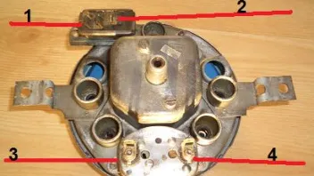

    Hallo zusammen!
    Bin gerade dabei mir ein Armaturenbrett mit Mitteltacho zu bauen (für einen Mini Bj 87 der ja eigentlich n normales Tacho hat).
    Nun habe ich bei der Verkabelung ein Paar Probleme.
    1. Belegung des Anschlusssteckers für das Tacho:
    Dort sind 12 Kabeleingänge von 1 – 12 Nummeriert, einige habe ich schon herausgefunden…
    1: Blinker Rechts
    2: Tankanzeige
    3: Wassertemp.
    4: Fernlicht
    5: Masse ???
    6: Blinker Links
    7: FREI
    8: Zündung
    9: Frei
    10:
    11:
    12: Licht
    2. Wie funktioniert die Verkabelung für Tank und Wassertemp. Habe schon gelesen das sie 10V geregelte Spannung benötigen, (hoffe das ist richtig) aber woher nehmen? Ist der kleine „Kasten“ der auf der Tachorückseite zu finden ist dafür zuständig? (siehe Bild)
    3. Wo bekomme ich den Anschluss der Leuchte für die Öldruckkontrolle (im Tacho) her?
    Wünsche euch n Frohes Fest,…

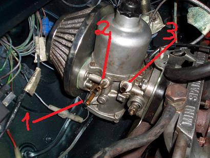

    Servus,
    bin grad dabei den Motor wieder in Gang zu bringen nachdem er nun über ein Jahr ausgebaut war. Da der Motor nun auch ein 1300er ist und der Vergaser anders ist als bei dem alten 1000er Motor, weiß ich nicht wo die Leitungen ran sollen. (Benzinzulauf und Überlauf) hab das auf dem angehängten Bild mal aufgemalt,...
    Hoffe dann das er dann heut Abend noch läuft, muss nun noch Gas, Choke und Heizungsschläuche anschließen (Abgesehen vom Vergaser), und dann dürfte dem Anlassen des Motors nichts mehr im wege stehen,... so hoffe ich zumindest. :)
