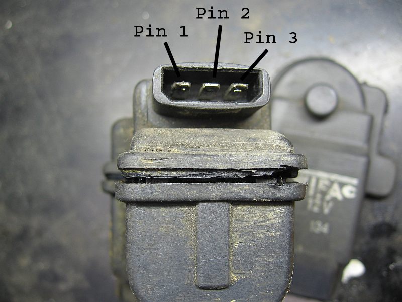

alles Gut. Habe das sinnlos umherhengende Kabel an das Abblendlicht angeschlossen und beide Motoren arbeiten wieder einwandfrei...
Danke für eure Hilfe!!!
P.S.: Jetzt muss ich die Motoren wieder zusammenkleben. Habe ich mir ja schon gedacht, dass ich sie sinnlos auseinandergenommen habe...
Aber jetzt gibt's im Forum ja gute Bilder vom Innenleben!

Hey cool. Jo, da geht das Kabel auch an das den Hauptscheinwerfer.
Nur ist es mit 5A abgesichert. Sollte ich das bei meinem nachträglich auch tun?
Grüße Alex

Danke für die ausführliche Beschreibung. Ich habe die Motoren wohl eh voreilig auseinandergenommen. Sie drehen ja in eine Richtung und wenn ich dann das Poti verstelle, dann kehrt der Motor auch bei einer bestimmten Stellung seine Drehrichtung um.
Ich vermute ja den Fehler in Richtung Schalter.
Am Stecker sind ja 4 Pins:
- Masse (schwarz (Pin 2 am Motor)) ist i.O..
- Plus (rot) liegt auch bei eingeschaltetem Licht an.
- Steuerleitungen (blau/grün (Pin 3 am Motor) & blau/gelb (Pin 3 am Motor))
haben auch Durchgang
Nur ohne Schaltplan lässt sich das nicht so gut nachvollziehen und auch schlecht messen... Gibt es überhaupt einen Schaltplan für die LWR?

danke, also ist Pin3/Pin2 für die Spannungsversorgung und Pin1 für die "Einstellung"! Denn im Motor ist ja auch ein Potentiometer (Bild 3, dieses große schwarze Bauteil) verbaut...
Lege ich nämlich eine Spannung an Pin3/Pin2 an, dreht der Motor in eine Richtung. Schiebe ich nun das Poti bis zum Anschlag, so ändert ich die Drehrichtung. Dann werden die Motoren wohl nicht defekt sein...
Hast du evtl. nen Schaltplan von der LWR? Vermute den Fehler in Richtung Schalter...
Aber was ist das für ein Kabel hinterm Kühlergrill? Wurde das abgeschnitten oder ist das original so?
Grüße Alex
habe schon die Suche bemüht aber auf meine Fragen so richtig keine Antwort erhalten...
Ich würde gern mal wissen, wie dieses System funktioniert. Im Groben werden doch über den Schalter 4 verschiedene Widerstände geschaltet, so dass sich auch die Spannung am Motor ändert und sich dadurch dieser pro Schaltung ein Stück dreht...?
Zum Problem:
Meine Stellmotoren der LWR funktionieren nicht. Habe keinen Schaltplan aber die Leitungen vom Schalter zu den Stellmotoren haben Durchgang und sind an den Kontakten ohne Korosion. Auch Masse ist i.O..
Zu den Motoren:
In der Mitte ist Masse (Pin 2) & Pin 3 und Pin 1 sind jeweils Plus für vor und zurück!?
Lege ich jetzt eine Spannung zwischen Pin 3 und Masse an, so dreht der Motor nach rechts...
Lege ich die Spannung an Masse und Pin 1 an, so geschieht nix. Und das bei beiden. Muss das so?
Habe den Motor dann mal zerlegt und wollte nun mal wissen, wie dieser funktioniert.
Kann mir dies jemand erklären?
Zum Schalter:
Gibt es da irgendwelche Messwerte um diesen zu überprüfen?
Das Kabel:
Das hängt da bei mir nur so hinterm Kühlergrill rum... Wo gehört das hin? Es hat auf jedenfall Kontakt mit dem bl/be-Kabel der Motoren...
