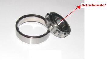

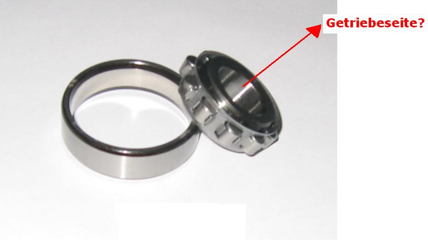

Bin gerade dabei, mein Getriebe wieder zusammenzubauen und bin nun auf die Frage gestoßen, wie herum das Lager auf die Eingangswelle kommt.
Original war ein Lager verbaut, welches einen braunen Käfig besitzt. Die Schrift des Lagers zeigte in Richtung Kupplungsgehäuse.
Das neue Lager hat nun einen Käfig aus Metall und besitzt eine umgebördelte Kante durch die man ins Innere des Lagers sehen kann. Die Beschriftung befindet sich auf der Seite der Öffnung.
Nun meine Frage:
Kommt das Lager mit der Öffnung Richtung Getriebe (zwecks Eindringen von Öl in das Lager) oder Richtung Kupplungsdeckel?

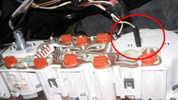

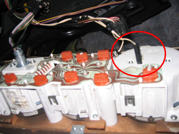

Ich bin gerade dabei das Armaturenbrett von meinem MPI auszubauen.
Alle Stecker, bis auf einen am Drehzahlmesser (siehe Bild), habe ich abbekommen. Jetzt die Frage: Den Stecker muss ich doch auch nur abziehen, oder? Ich hab schon daran gezogen, aber der sitzt fest. Und bevor ich den abreiß frag ich hier lieber mal.
