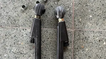

Nerdfakt: Die Wischerblätter wie die Wischerarme sollten beim Inno Cooper 1300 original schwarz sein.
Jop, vermutlich ist das richtig. Meiner hatte silberne. Entweder kaufe ich noch schwarze oder akzeptiere den Unterschied. Obwohl mich bei allem anderen der „innere Monk“ gerne quält 😆
