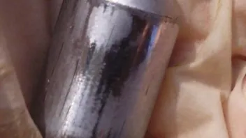

    Die Riefen stammen von Dreck, der sich neben dem Kolben durchgemogelt hat.
    Wenn du den Sitz, bzw. die Führung reinigst und den Ventilkolben mit Schleifleinen abziehst, reicht das durchaus ;)
    Neu schadet aber nicht ;)
    Hmm Schleifleinen hab ich nicht, Wie wärs mit 2000er Papier und danach ner gründlichen Reinigung?
    Der Kolben scheint ja 100%ig dicht sein zu müssen, oder?
    Gibt ja auch keine Dichtung...

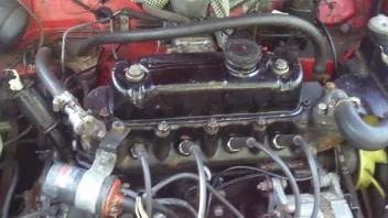

    Ja, der Motor hat nen Maniflow Krümmer (Aüßere Rohre 36mm, inneres Rohr 39mm) , der Auspuff sieht auch nicht original aus (steht Timax NN8 drauf Rohrdurchmesser 45mm).
    und passend dazu das Luftfiltergehäuse vom 1000er :rolleyes:
    Weiß auch noch nicht genau woher der Motor stammt, die Plakette ist aus Tarnungsgründen von nem 1000er. :rolleyes:
    Ist aber ein 1300er A- Block.
    Ich hänge mal ein bild an.
