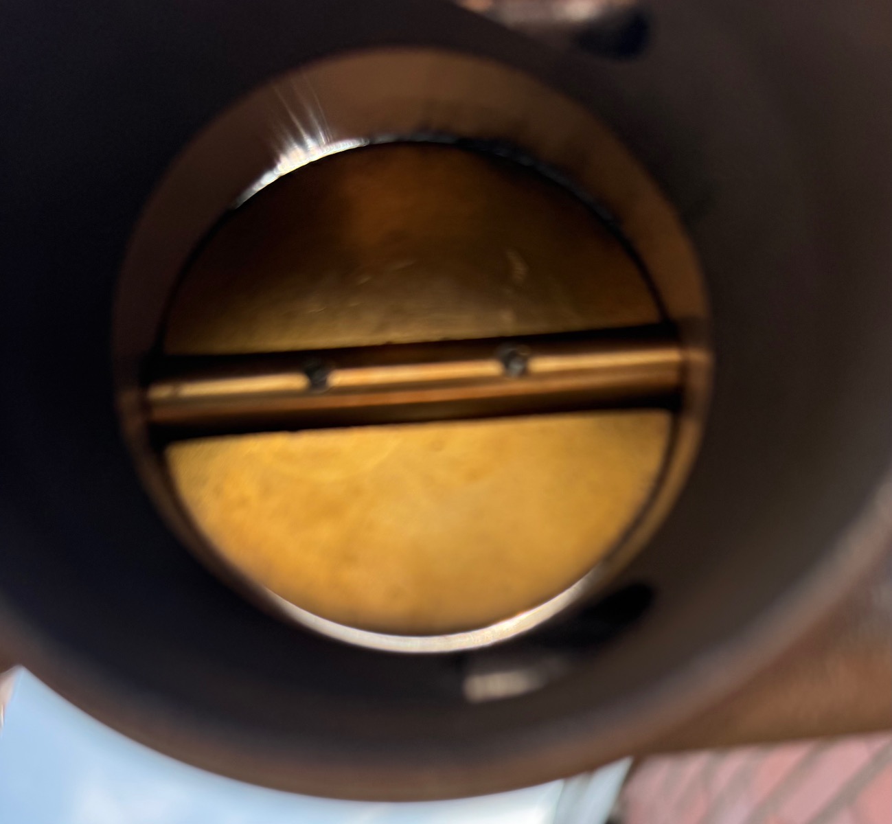

    leider bekomme ich von meinem MAP Sensor Werte um die 50kPa, etwas drunter (bei laufendem Motor). Nur mit Zündung etwas mehr als 100kPa, da passt der Wert dann ja.
    Hab heute mal etwas gesucht.
    Dabei ist mir aufgefallen, dass die 52mm Drosselklappe gegen das Licht (direkt gegen die Sonn) nicht so ganz bündig aussieht. Könnte das schon Grund sein?
    Würde so ungern den MAP-Sensor auf Verdacht tauschen, der kostet ein Vermögen.
    Ansonsten werde ich mal die Krümmerdichtung genauer anschauen.
    Noch weitere Tipps?
