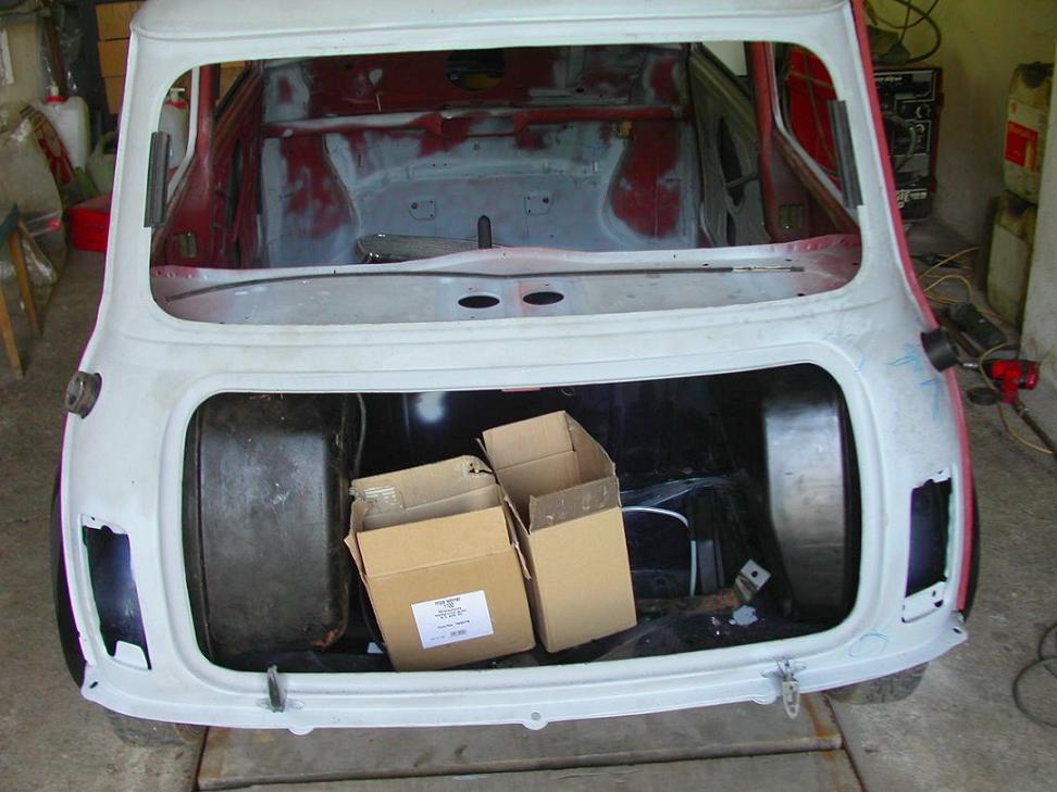

Habe nun endlich meinen Rechtstank und auch den passenden Montagesatz MS82 dazu. Das Loch in der Karosse auch schon mit Mut gebohrt und Tank hinein, passt alles wunderbar.
Als nächstes dann die Montageteile montieren versucht und da ist mir bei 2 Teilen nicht ganz klar wie und wo genau ich die befestigen soll, vielleich hat ja einer von euch Erfahrung damit und kann mir helfen oder vielleicht sagar Fotos schicken, wäre dankbar.
1) Teil ALA7905; Auf welcher Höhe ungefähr zu montieren, gleiche Ausrichtung wie auf dem Bild mit der Befestigungsschraube nach oben?
2) Teil 21A1329; Wo zu montieren und wie? Offene Seite nach oben oder unten?Danke und lg

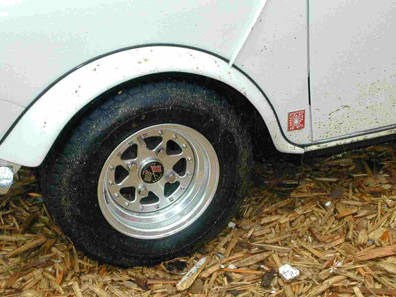

ich mein die leiste zwischen den verbreiterungen, nur ich hätte die eben gerne in wagenfarbe mitlackiert und mit keder, so ähnlich wie am bild nur bin ich ca. 1cm breiter mit meiner verbreiterung
hab gehört es gibt da etwas breitere leisten vom sportspack, kann mir dazu wer was sagen?lg
Hi!
Folgendes Problem, hab W&P Verbreiterungen und die sind ja bekanntlich etwas breiter, d.h. die orginale kleine nette zierliche schwarze Seitenleiste passt nicht mehr.
Hab mal gemessen und die Verbreiterungen haben so um die 2-2,5cm beim Übergang zur Seitenleiste (von Karosseriekante).
Wie kann ich am besten eine Seitenleiste machen (Material) und wie mache ich die Übergänge zu den Verbreiterungen? Würde sie gerne erst nach dem lackieren montieren und mit einem Kedar wie bei den Verbreiterungen versehen.Danke und lg

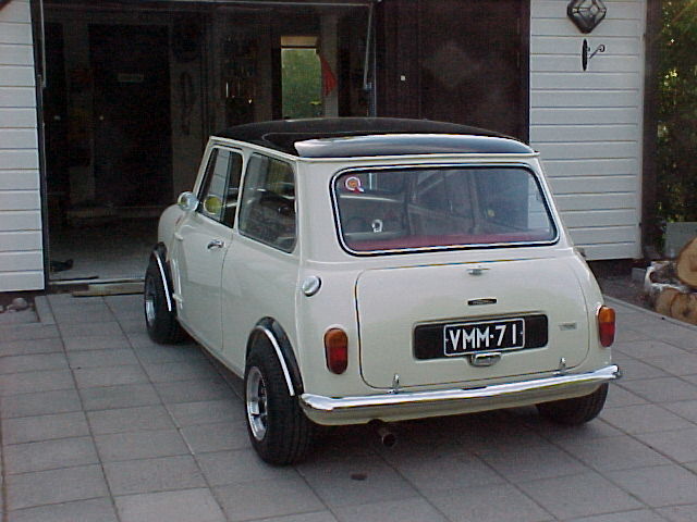

ich tippe auch auf old english white mit black roof oder doch das Canyon Grey oder sowas in die Richtung.
Aussehen tut er schon sehr schön
lg -
hi!
kann mir mal wer sagen was das für eine farbe sein könnte ?!?
danke
