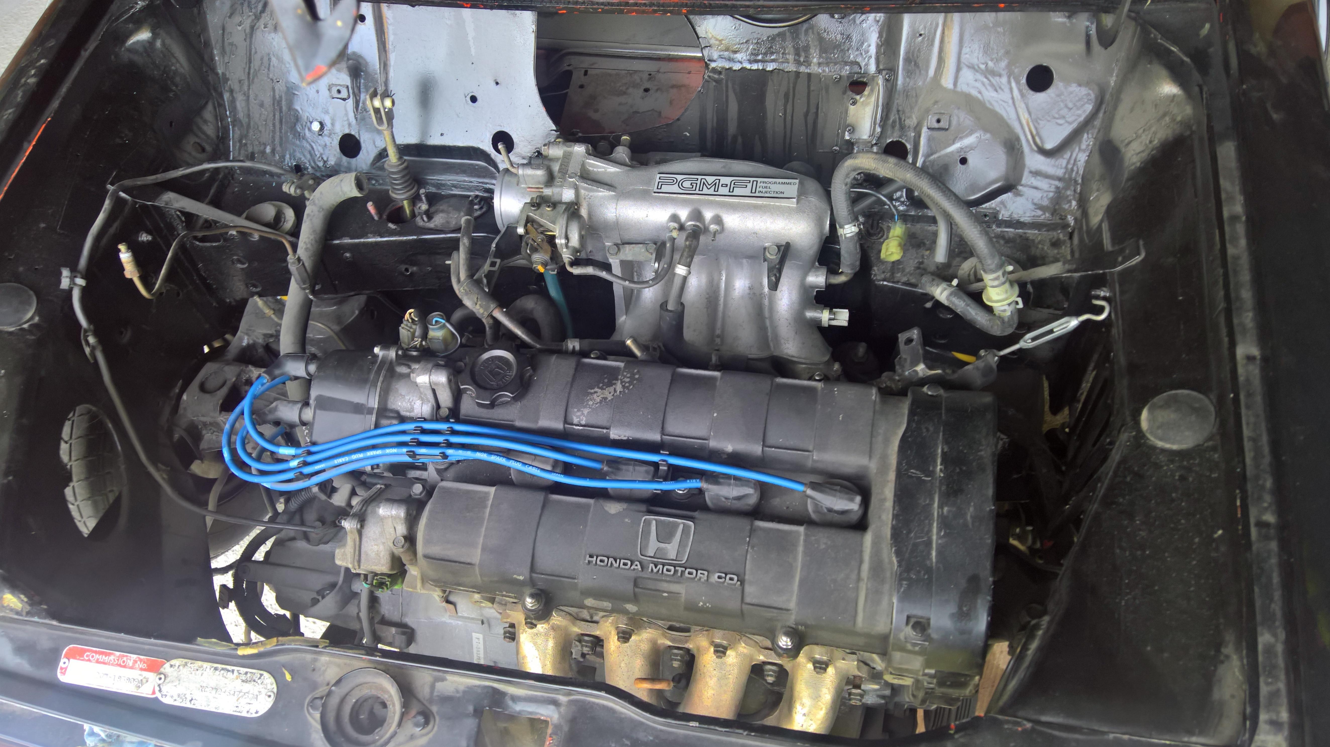

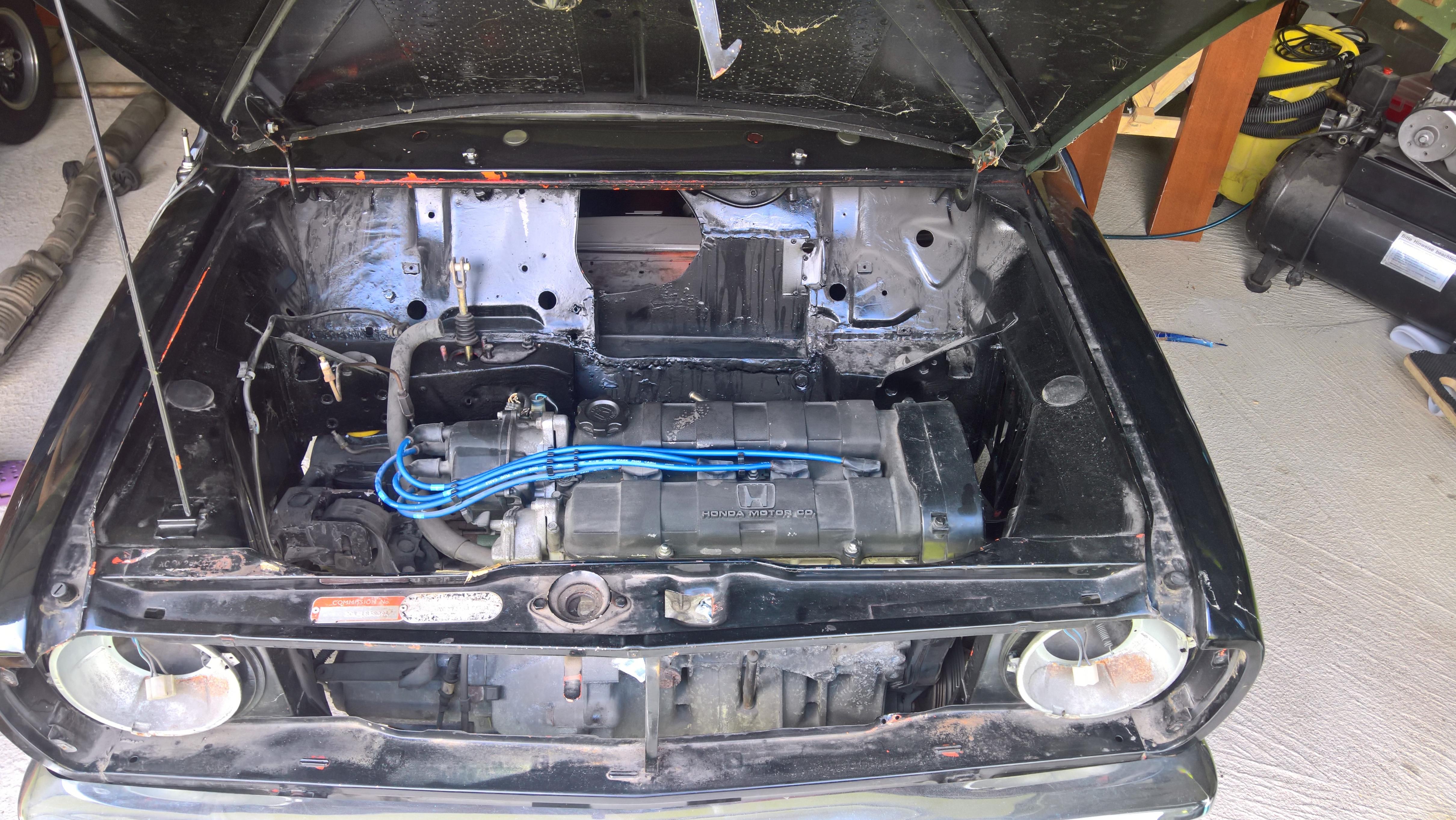

Ich habe nun doch erst angefangen, alles mal an Ort und stelle zu bekommen, da ich für den Rahmen nicht die passenden Schrauben habe ( sind natürlich zu Kurz) Da der Motor noch nicht ausgerichtet ist, ist es wohl doch ganz gut zu sehen, wo Platz ist und wo nicht...

Oft genug kam letzter Zeit das Thema vom perfekten Mini. Würde ich heute bei 0 anfangen, jedoch mit dem aktuellen Wissen, wäre mein perfekter Mini ein langer Radstand mit Einspritzer.
Vor 7 Wochen genau kam Tag X und ich stand genau an diesem Punk.
Also wurde gesucht, und gefunden. Im Stuttgarter Rahm stand ein Estate mit Einspritzer. Abgemeldet, Restarbeit.
Alles wichtige dabei. Motor was Haltbares: D16Z5
Heute kam das gute Stück nach Hause. Erste Bestandsaufnahme wurde gemacht.
Plan:
Rahmen vorne festschrauben
Kabelbaum grob einlegen
Benzin und Bremsleitungen legen
Ansaugbrücke und Auspuff montieren
BkV montieren
Kühler setzen
Kleinteile setzen (Steuergerät ect.)
Kabelbaum richtig verlegen
Zündfest.
Danach alles zerlegen und herrichten und aufhübschen.
So der Plan.
Es kommt noch mehr dazu..
Gruß grani
