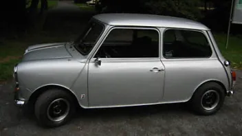

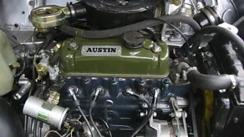

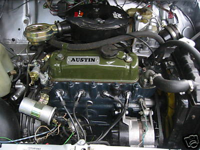

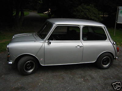

    Vollrestauriert heisst: ALLES! :D hab mal ein Foto vom MoBlo gepostet - keine show-and-shine-Sachen alles schön wie es sich gehört. Mal sehen, was ich persönlich noch dran veredeln kann (Musik?!?)... H-Gutachten hat er übrigens auch!
    Werde mal ein paar Bekannte anhauen - dann kann ich wenigstens noch die "Freundschaftswerbeprämie-Blinktaschenlampe" vom ADAC bekommen...so jetzt noch die Fotos...
