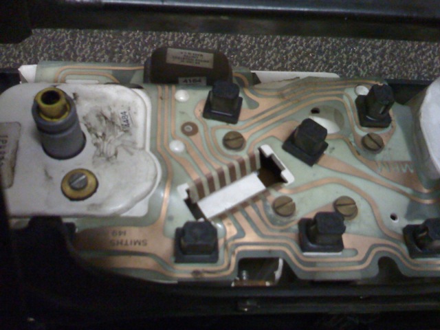

    So, bin nun mal dazu gekommen nachzuschauen. Derjenige, der das jetzige Armaturenbrett eingebaut hat, ging da relativ radikal vor => der Anschlussstecker wurde vom Kabelbaum abgeschnitten.
    Das heisst ich bräuchte nach wie vor so ein Stecker.
    Wer einen hat, bitte mit Preisvorstellung melden.
    Gruss
    Päng
    P.S.: Bin in der Schweiz wohnhaft. Demnach ist ein Versand von der Schweiz aus bevorzugt. Andernfalls weiss ich nicht, wie das mit dem Zoll läuft :(

    Ich habe letzten Herbst die 3er Armaturen für meinen 71er Clubman gekauft.
    Da ich Neuling bin, habe ich nicht darauf geachtet, dass der Anschlussstecker auch mit dabei ist.
    Hat jemand so was? Wie heisst das Ding (damit ich danach suchen kann)?
    Gruss
    Päng
