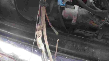

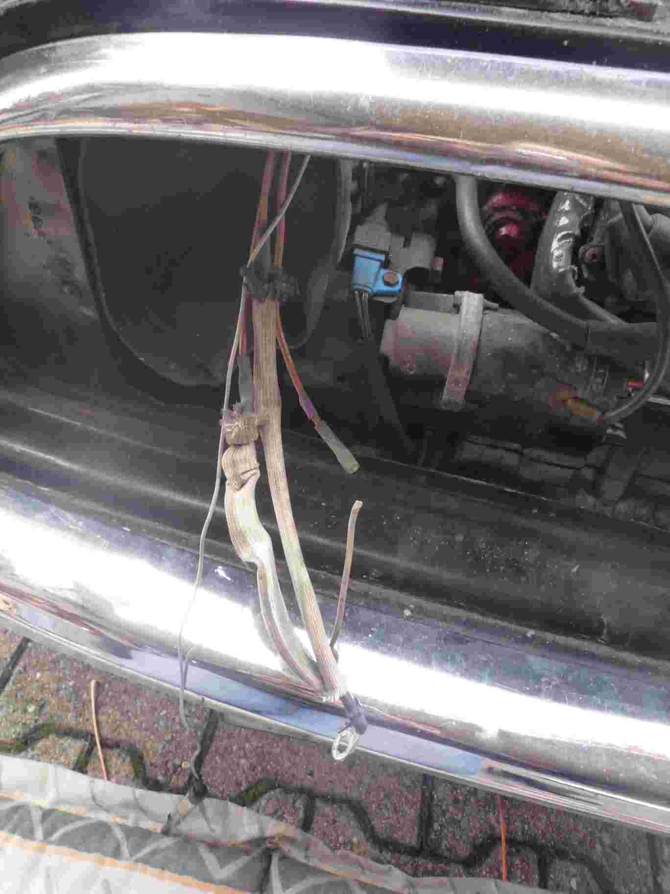

    ... auch wenn die Teile nicht wie Sicherungen aussehen! :)
    Ich habe die Kabel abgenommen und die Isolierung abgezogen. Die einzelnen Kabel sind dann nochmals isoliert.
    Dabei festgestellt, dass ein Kabel stark oxydiert und gebrochen war (Foto).
    Die Kabelsicherungen wurden vom Vorgänger wohl schon mal durch Kabelverbinder ersetzt.
    Ich habe nun wasserdichte verwendet.
    Also, Fehler gefunden und behoben, tut alles wieder, besser wie vorher! :D
    Danke für den Tipp!
    Grüßle Thomas

    Hi Leutz,
    seltsames Phönomen! :confused:
    Es hat begonnen damit, dass der Blinker und die Innenbeleuchtung plötzlich nicht mehr tun!
    Warnblinker ebenfalls ohne Funktion, das Relais klackert.
    Also die üblichen Verdächtigen überprüft, Sicherungen, Kontakte usw.
    Sicherungen alle OK! :headshk:
    Feststellung: Alle Sicherungen mit Dauerplus (braune Kabel) ohne Strom bzw die Prüflampe glimmt nur ein wenig.
    Blinker hat mit umgeklemmter Stromversorgung keinerlei Probleme und tut was er tun soll, er blinkt, Warnblinkanlage tut auch.
    Frage: Woher bekommen die braunen Kabel Ihren Strom, den Kabelschuh am Anlasser habe ich bereits gereinigt! Wo teilt sich das Kabel auf??
    Ach ja, 93er SPI.
    Grüßle Thomas
