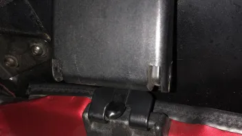

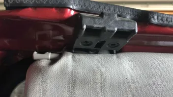

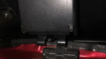

Mein Mini (SPI) stinkt seit einem Jahr, seit der hintere Hilfsrahmen erneuert wurde, im Kofferraum (und somit auch Innenraum) nach Sprit, Dazu hatte ich auch mal einen Thread erstellt, leider ohne konkretes Ergebnis. Der komplette Tank wurde einem 24-h-Druckverlusttest unterzogen und zeigte sich absolut dicht. Jetzt habe ich eigentlich nur noch das Entlüftungsventil oben am Tank in Verdacht. Es klappert, wenn man es schüttelt, soll es wohl auch, ist zumindest gängig. Wenn man reinbläst, zeigt es sich- relativ - dicht.
Frage: Kann ich das Ventil umgehen/ausschließen und einen Schlauch direkt vom Anschluss des Ventils oben zur durch den Kofferraumboden gehenden Kraftstoffmetallleitung einbauen?
Diese Leitung geht, soweit ich sehe, nach vorne zum Kohlekanister? Den SPI-Tankdeckel (ohne Entlüftung) habe ich bei diesem Mini durch einen entlüfteten (ähnlich Monza) ersetzt, somit sollte es eigentlich kein Druckproblem geben.
Wenn es dieses Ventil nicht ist, kann es eigentlich nur noch die Metallleitung sein, zu deren Austausch der Hilfsrahmen eigentlich raus müsste...... ![]()
