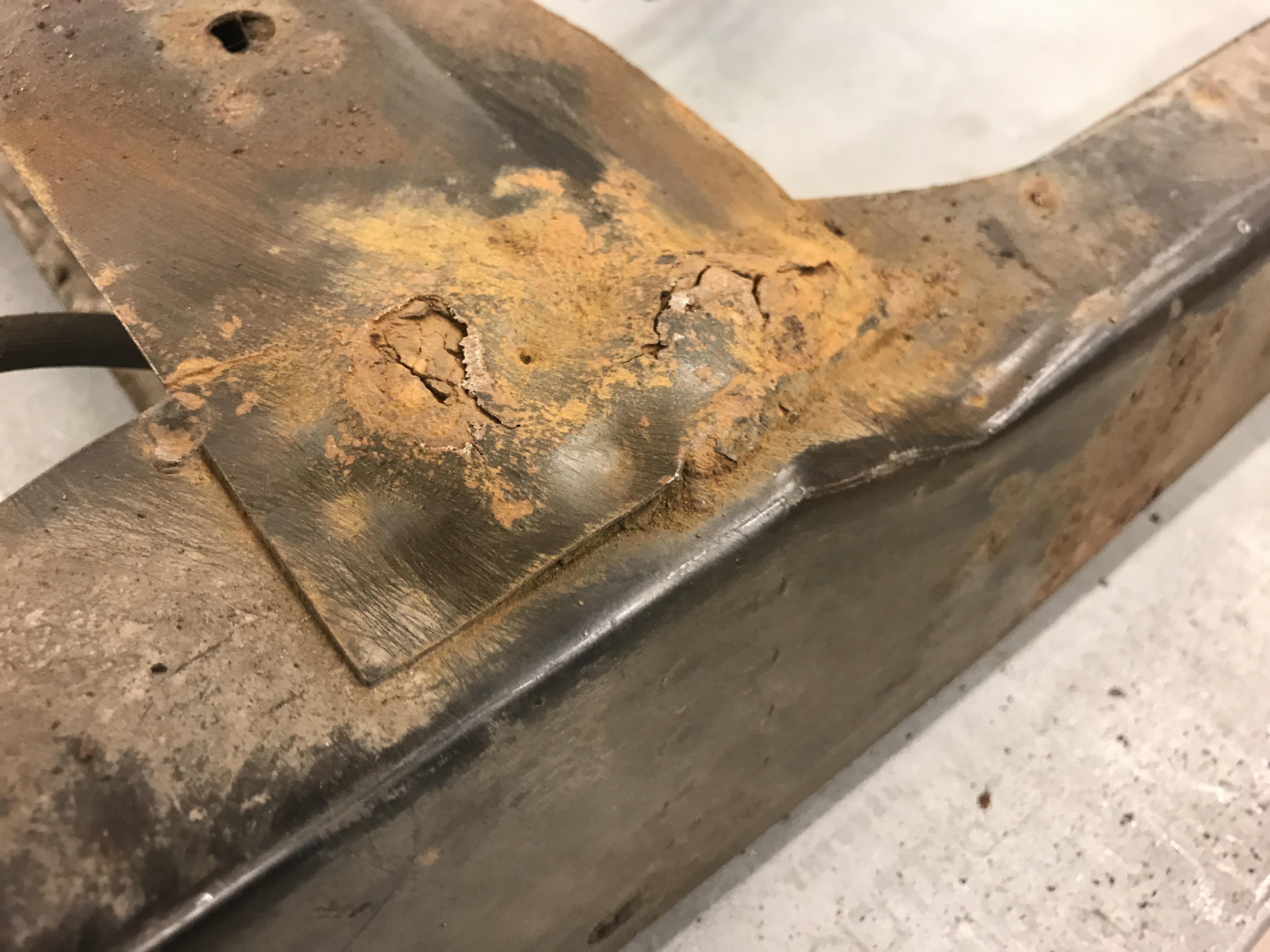

Oder wahrscheinlich war's auch und am Holm gepunktet und gar nicht am Stehblech. Weg ist trotzdem

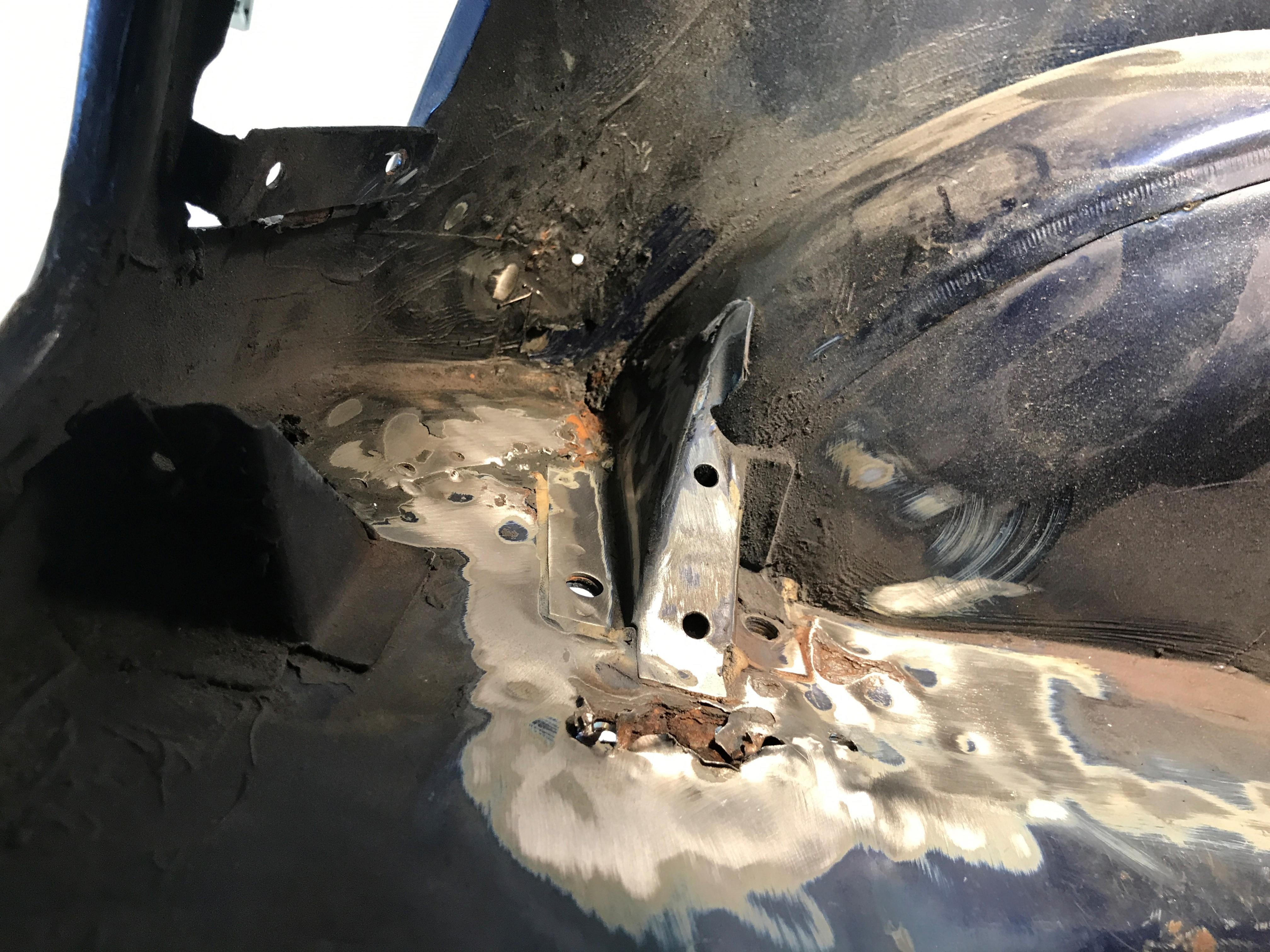

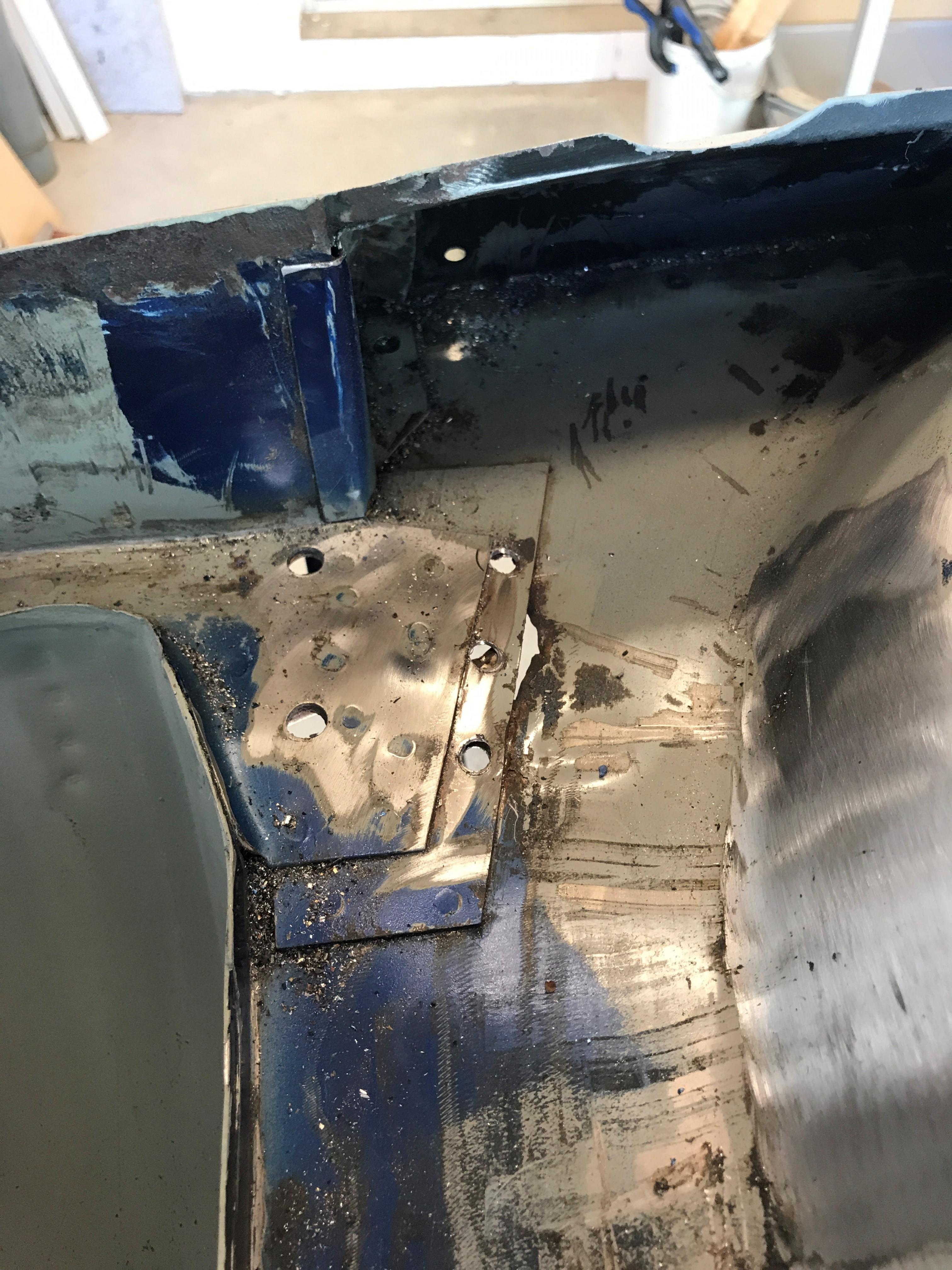

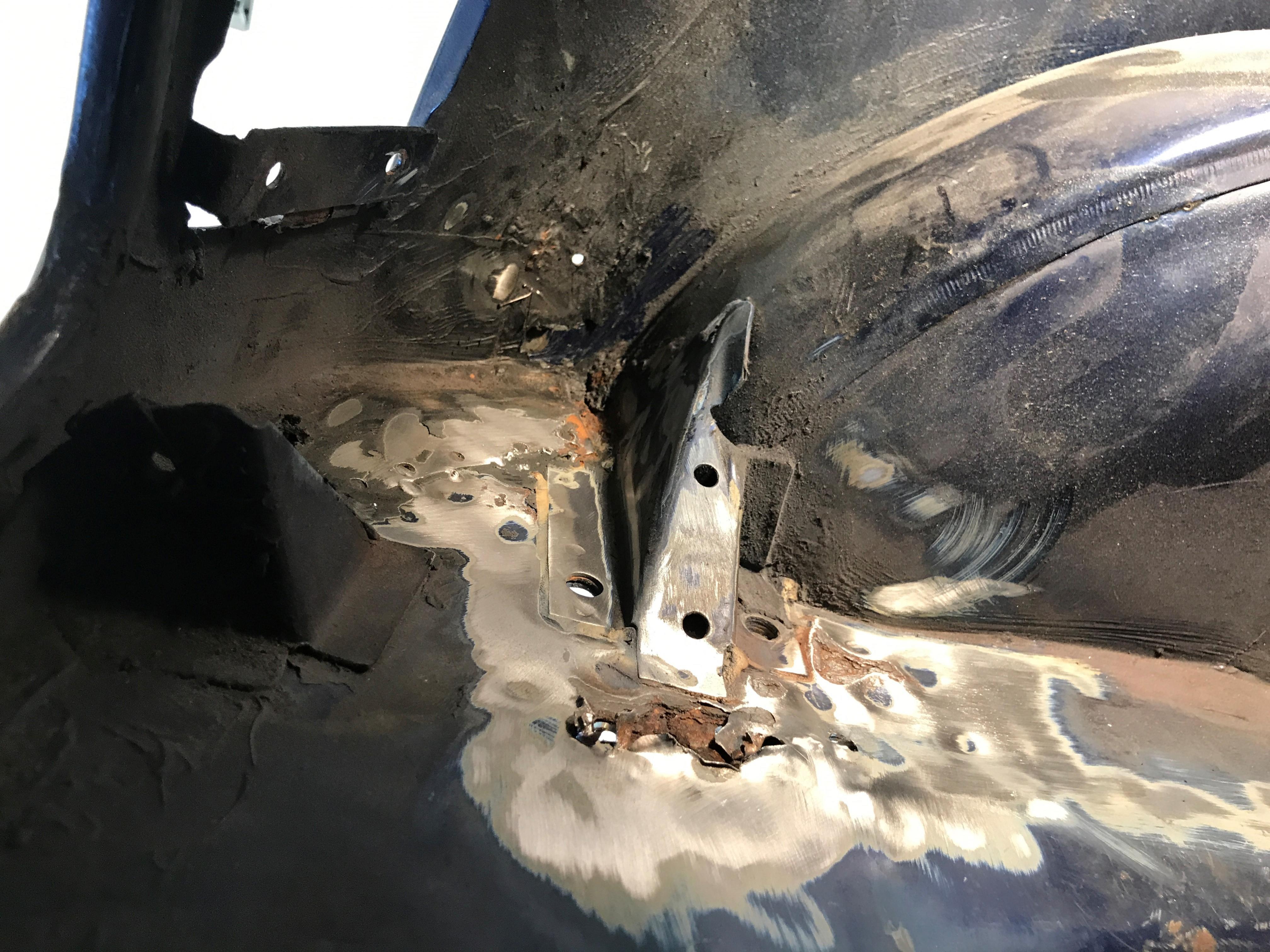

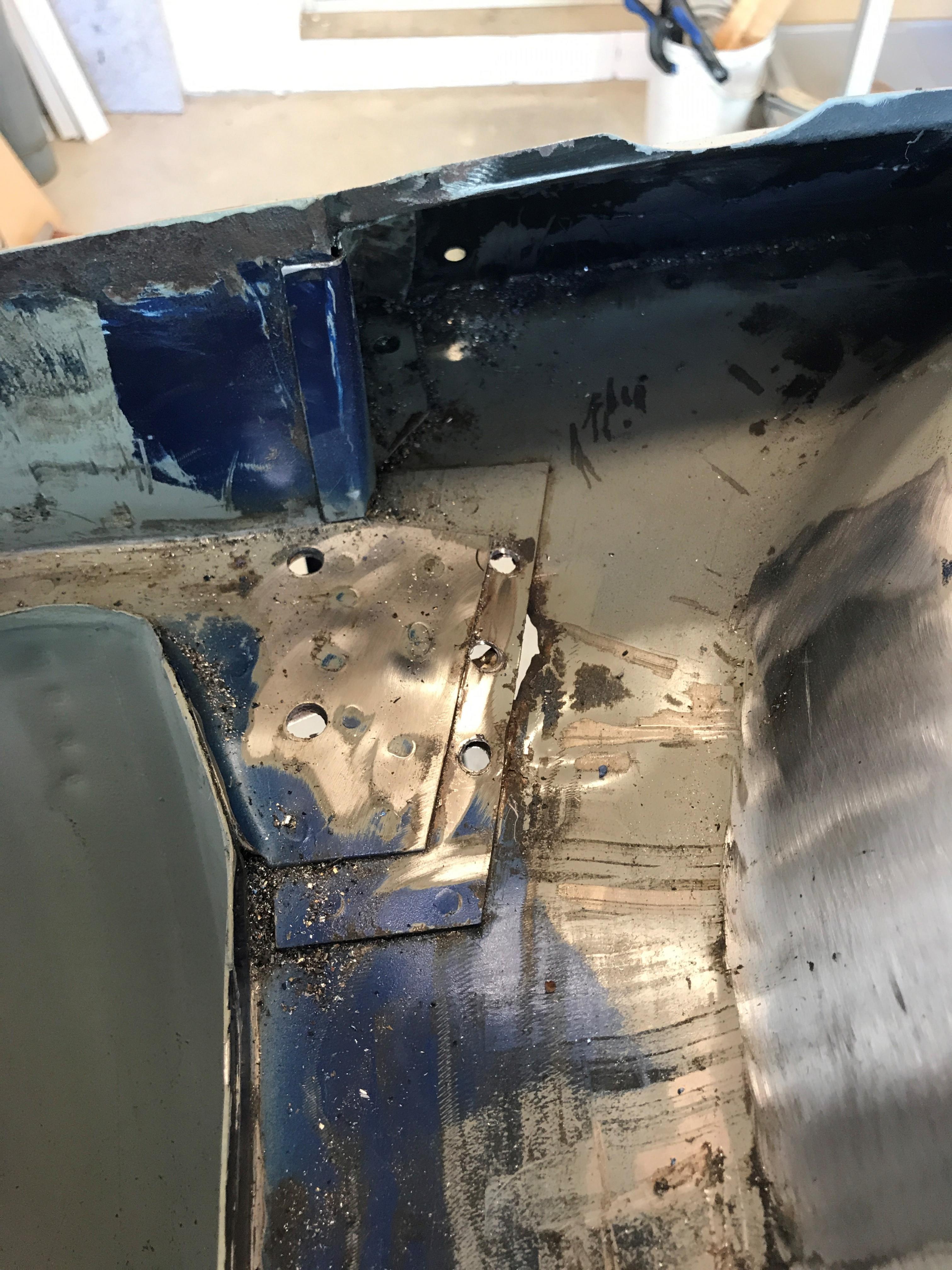

Hallo zusammen, ich suche ein ziemlich spezielles teil dass ich leider bisher in keinem Katalog finden konnte.
Es geht um ein kleines Stück Vollmaterial mit zwei Gewinden das an der Innenseite vom Stehblech sitzt, wo die Dampferaufnahme angeschraubt wird.
Bei mir waren jeweils oben und unten diese kleinen Metallstücke angepunktet:
Hier im eingebauten Zustand oben:
Ich habe damals leider erst festgestellt dass das am Ersatz Stehblech nicht dran war, nachdem ich eine Seite entsorgt hatte.
Das Teil wäre natürlich super einfach nachzubauen, wenn man einen passenden Gewindeschneider hätte aber hab ich leider nicht.
Jemand ne Idee?

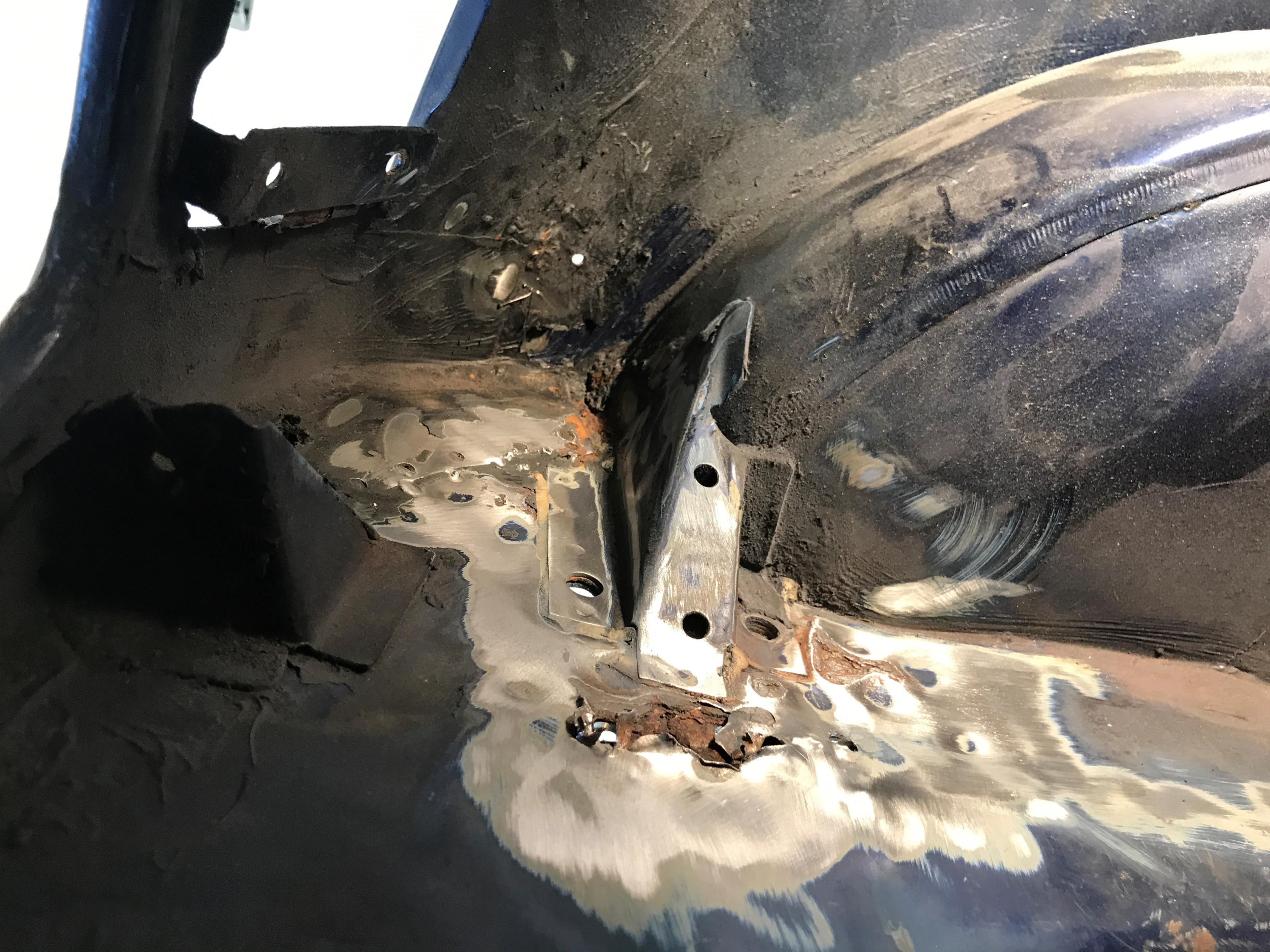

Beim um die Karosserie schleichen, sind mir heute ein paar Löcher ins Auge gesprungen. Nicht Rost, sondern die zusätzlichen Löcher für Scheibenwischer und das Antennenloch.
Die könnte ich natürlich noch zu schweißen.
Mindestens die Wischerlöcher sind ja eigentlich ein Nobrainer... Oder ist das eine verwerfliche "Ent-Originalisierung"?

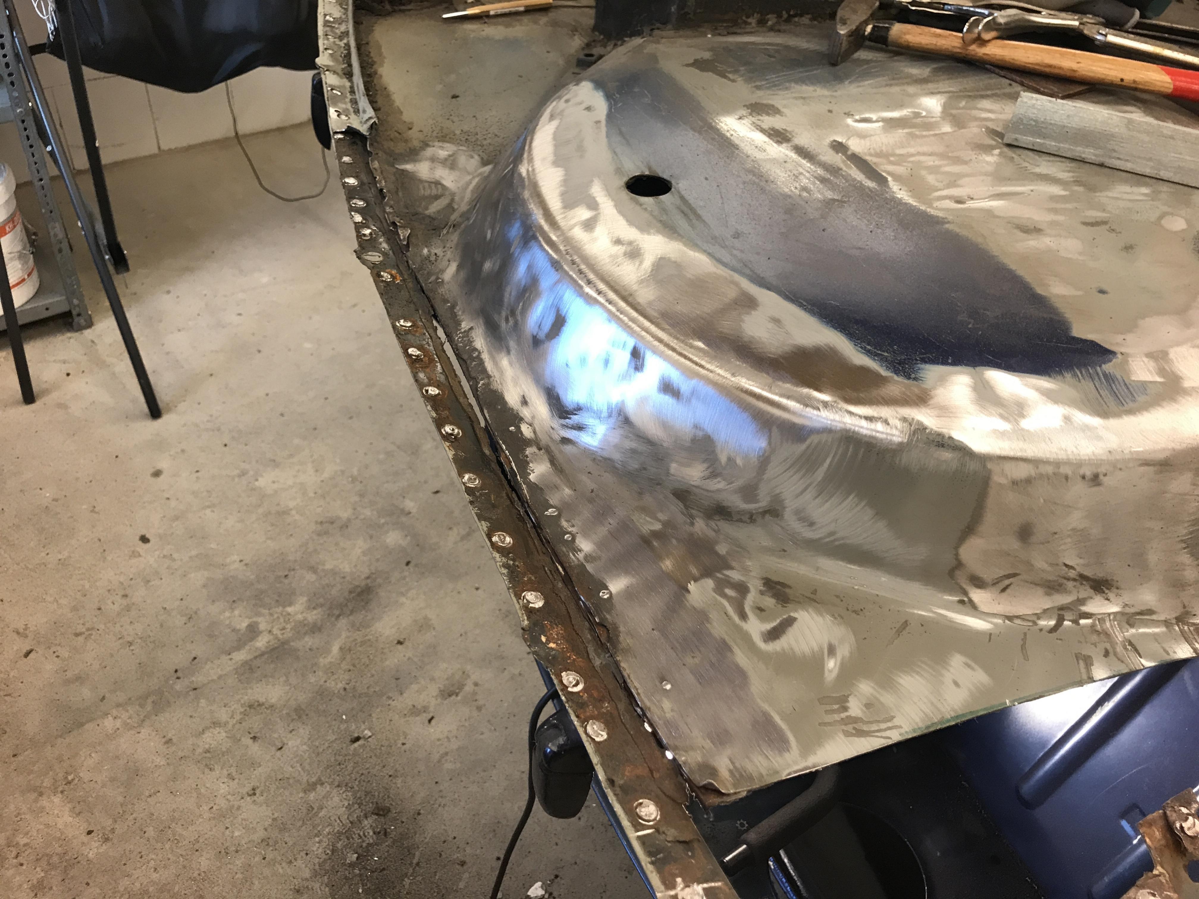

Danke Diddi für die ausführliche Erläuterung! Und auch danke an die anderen Kommentare, Lob und konstruktive Kritik, alles gern gesehen.
Ich hatte schon einige Durchgänge wie beschrieben mit Hammer und Fäustel entlang der Kante gemacht, weil mir die Theorie, dass das Blech gestreckt werden muss bekannt war. Ich will aber nicht ausschließen, dass das noch nicht genug war, ich hab nicht das geschulte Auge was diese Rundungen angeht.
Das Anpassen der Verbreiterungen steht aber tatsächlich als nächstes auf der Liste und dann werd ich mir das nochmal ganz genau ansehen und wo erforderlich dem Hammer zur Hand nehmen.
EDIT:
auf dem Bild hält die Verbreitung mit zwei Streifen Klebeband. Flutscht am Frontblech richtig satt an die richtige Stelle, als wüsste sie, wo sie hin gehört. die Fahrerseite ist allerdings noch nicht so perfekt, da hat die Verbreiterung aber auch mal was abekriegt und das vordere Befestigungsloch ist leicht verformt.

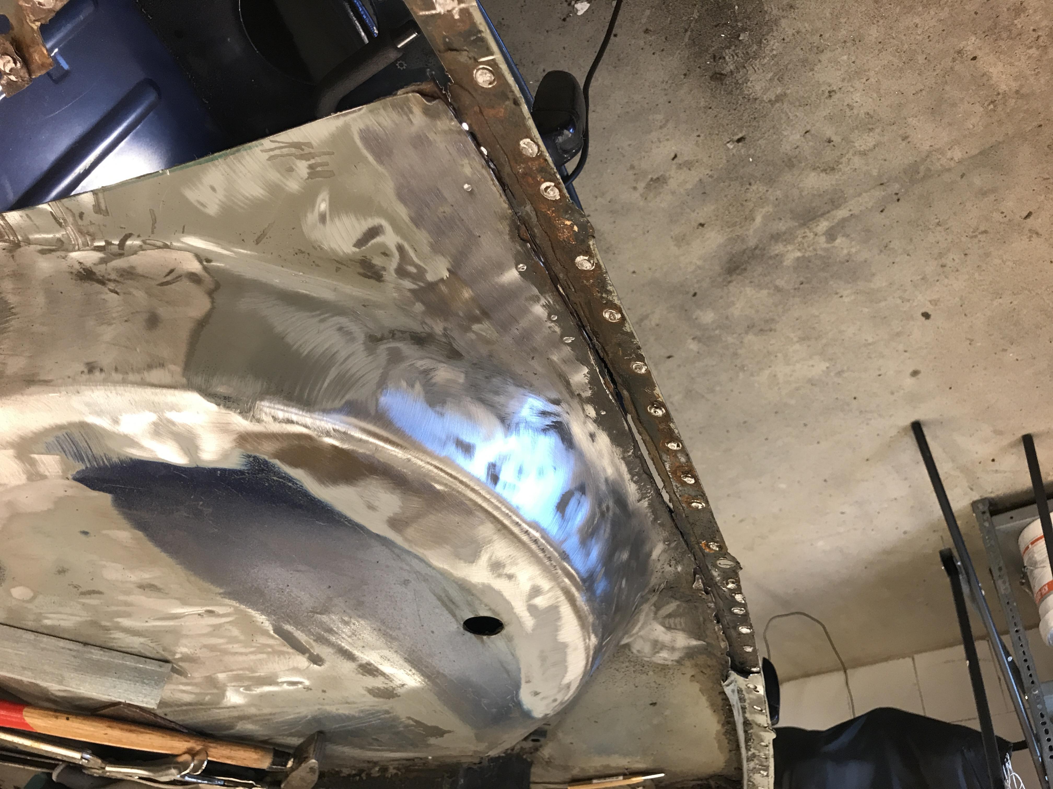

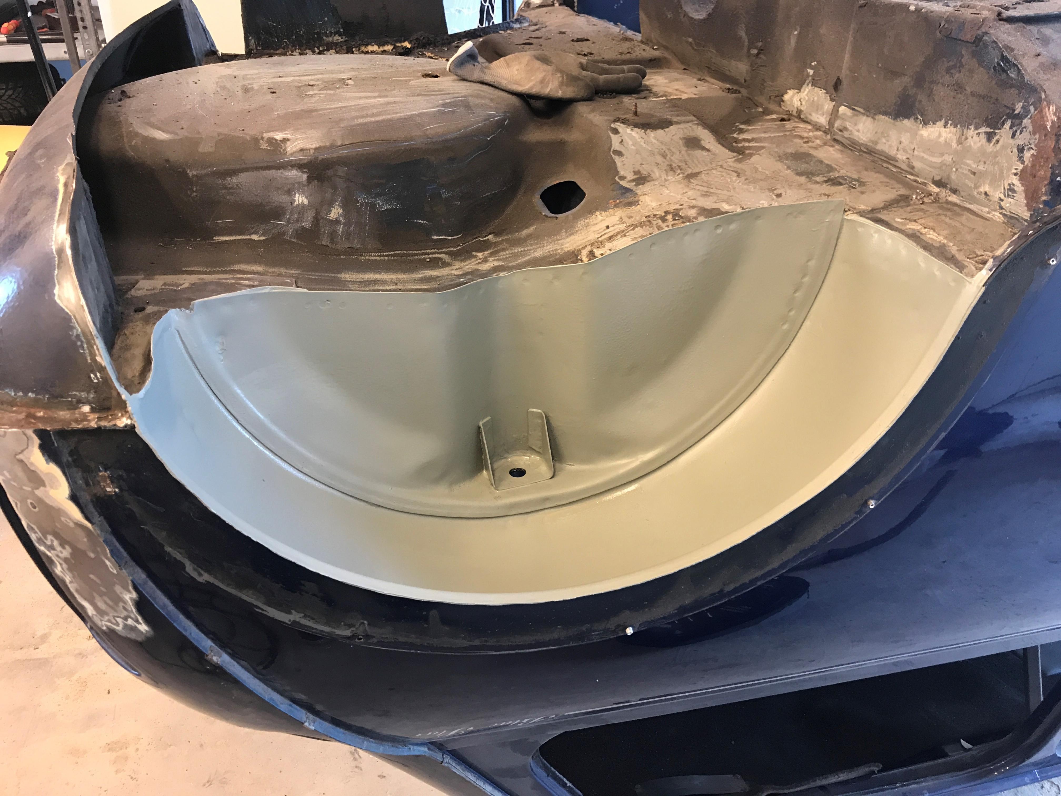

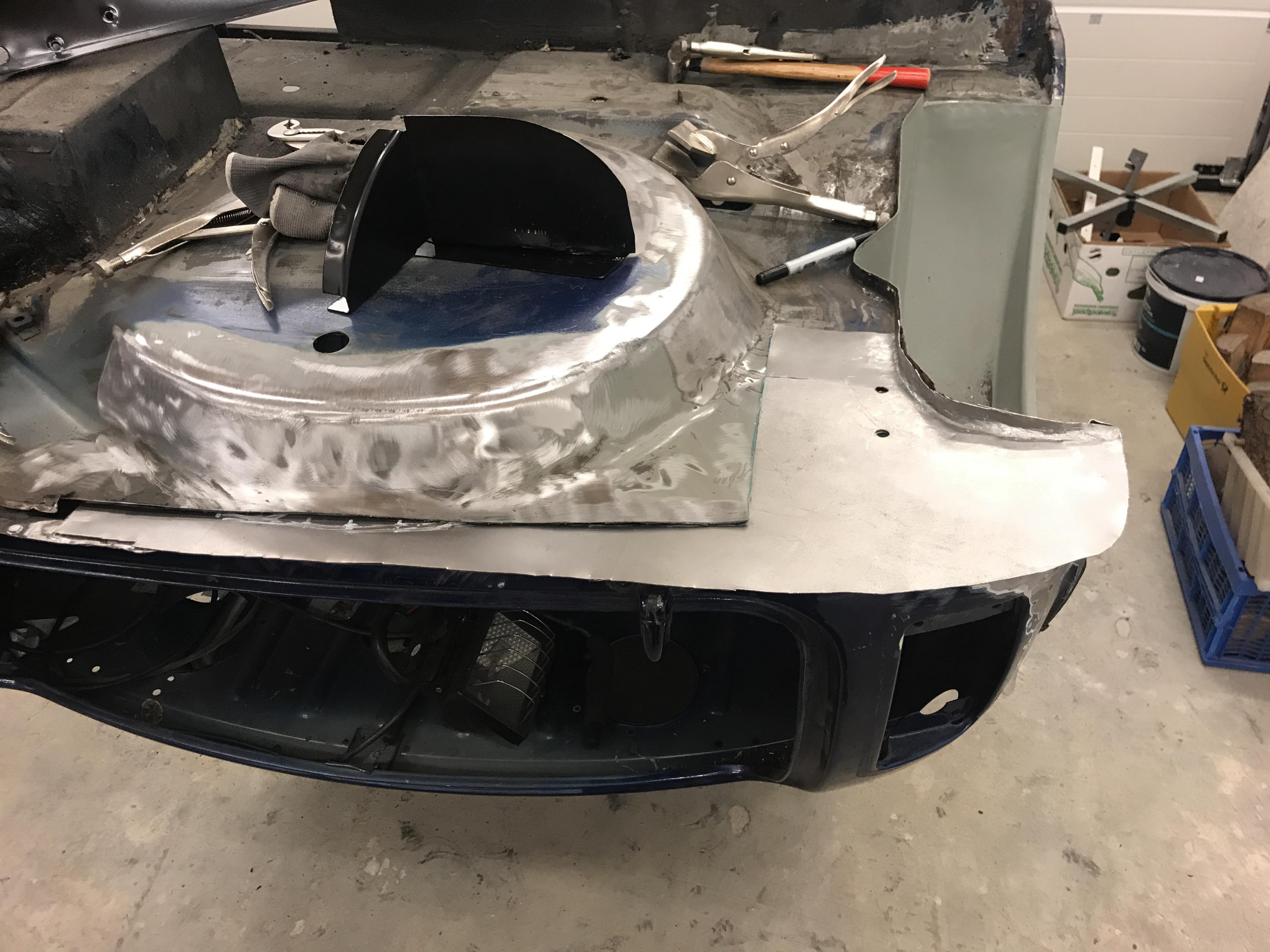

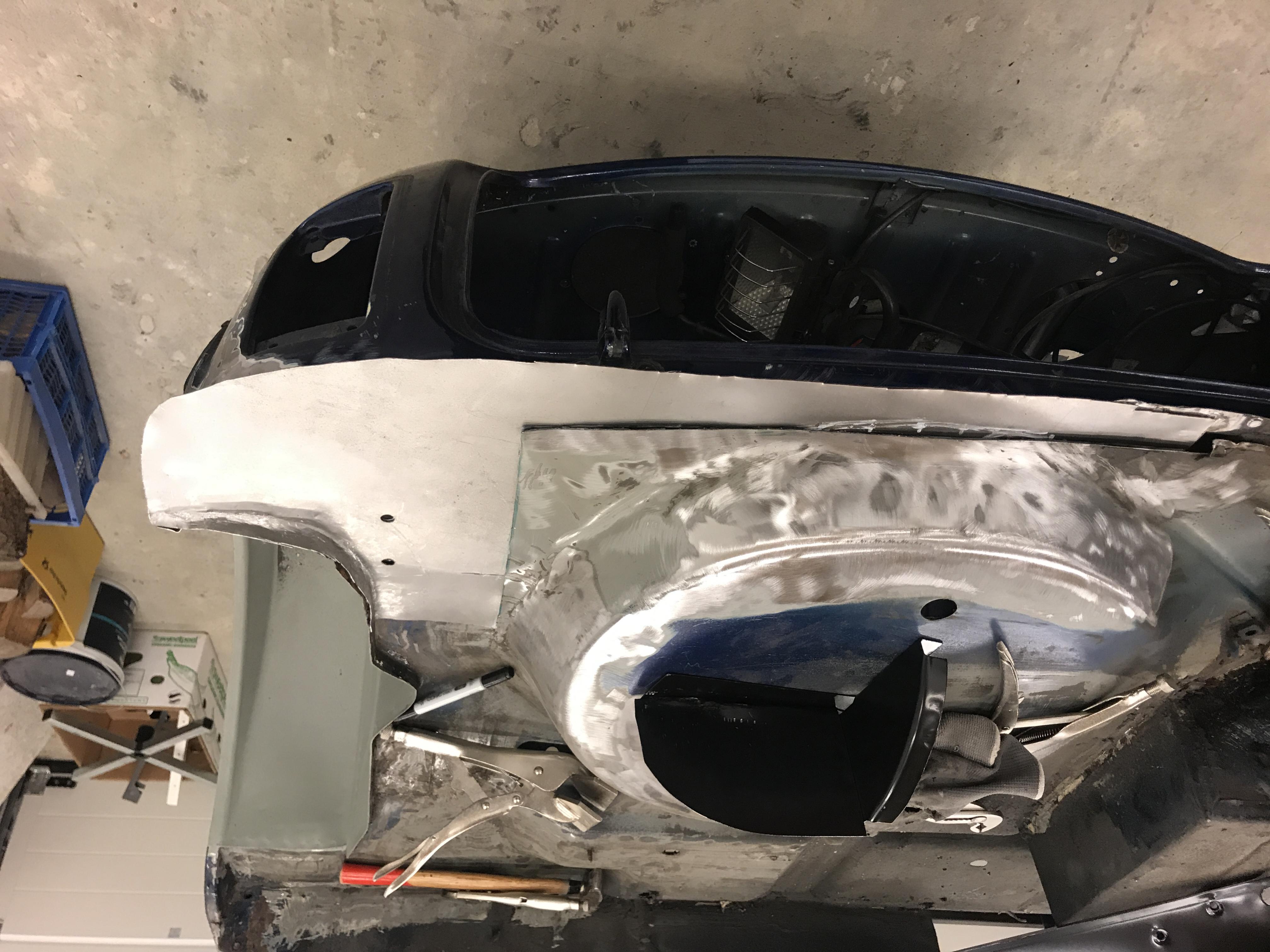

Als nächstes will ich die Kotflügel für 13 Zoll ausschneiden. Das wird wohl wieder so ein Ding wo ich mir erst sehr lange Gedanken machen muss,bis ich mich traue.

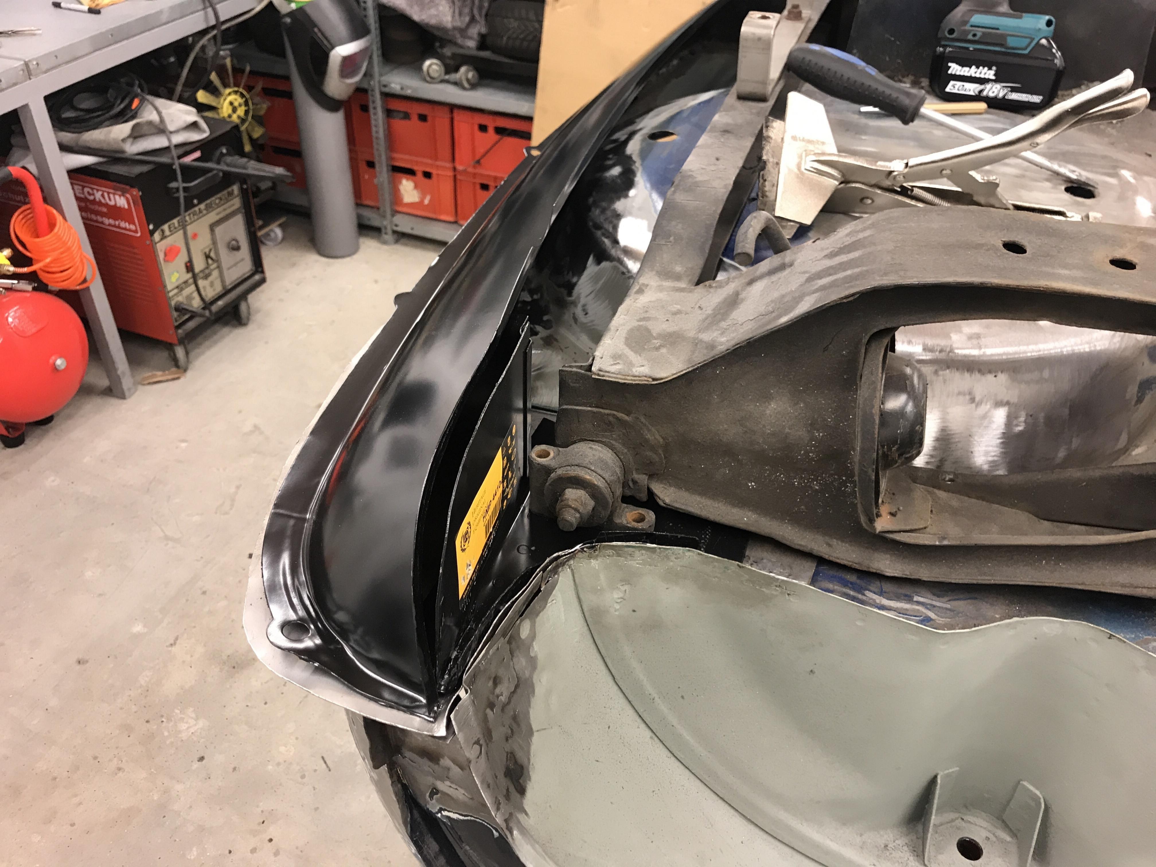

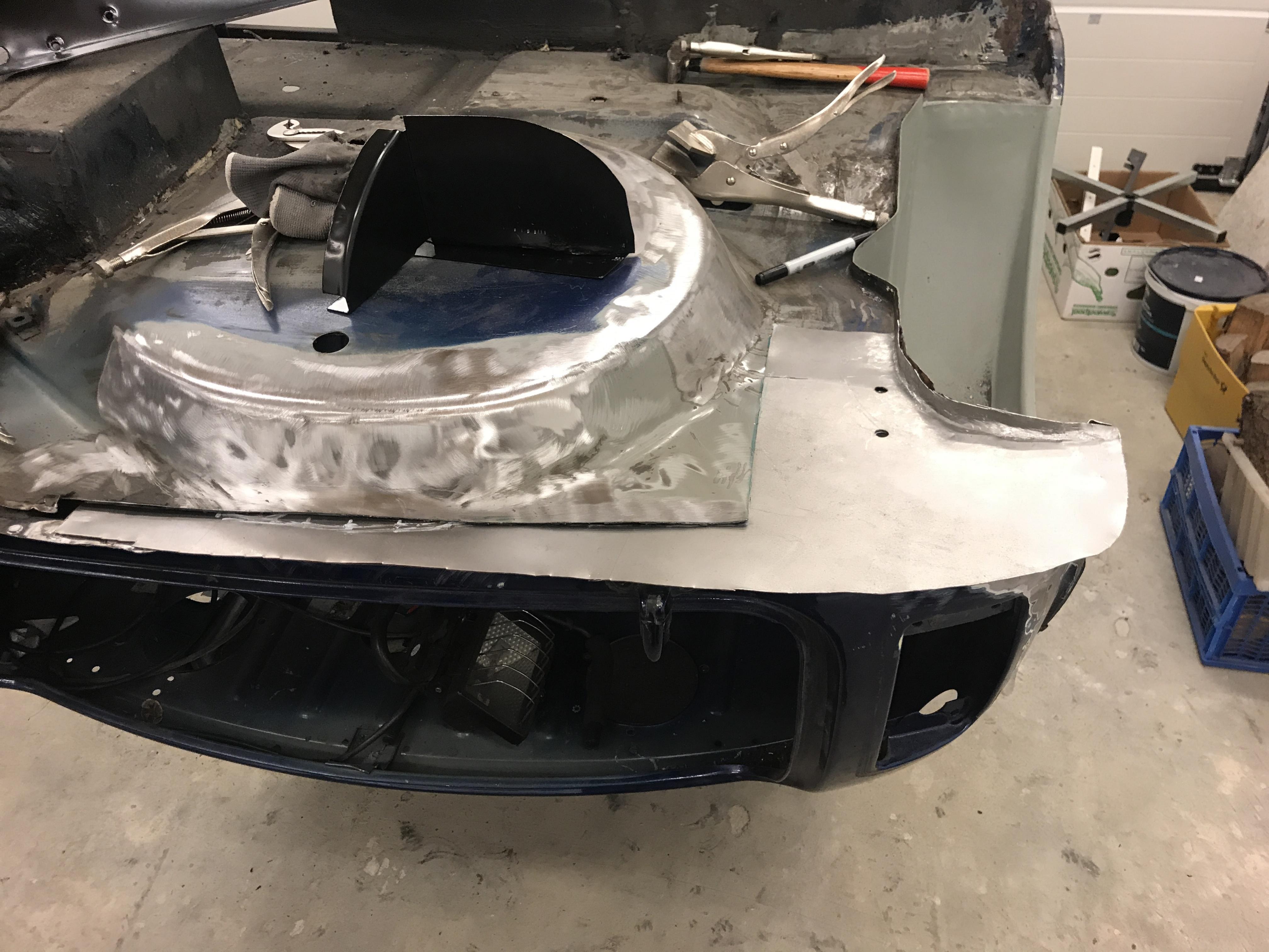

ja... das hab ich dann doch mal anders gemacht. Ich hatte diesen Schritt ja genau genommen schon einige Jahre im Kopf, also hab ich diese Theorie jetzt einfach abgearbeitet:
Erstmal bei Minispares das Template ausgedruckt und angeklebt:
Erste Erkenntnis:
Die Löcher passen definitiv überhaupt gar nicht zu meinen Verbreiterungen. Gab es da unterschiedliche ab Werk? ich dachte der BlueStar hatte die selben Verbreiterungen wie alle SPI/MPI mit 13 Zoll
Die Höhe der Löcher sieht auch nicht gut aus. ich hab hier mal den Blinkerausschnitt etwas durchgedrückt, das ist wäre alles viel zu nah beieinander:
Die genaue Position lege ich dann eh erst fest, wenn das Auto auf den Rädern steht.
Der angezeichnete Ausschnitt sah plausibel aus, also hab ich den benutzt.

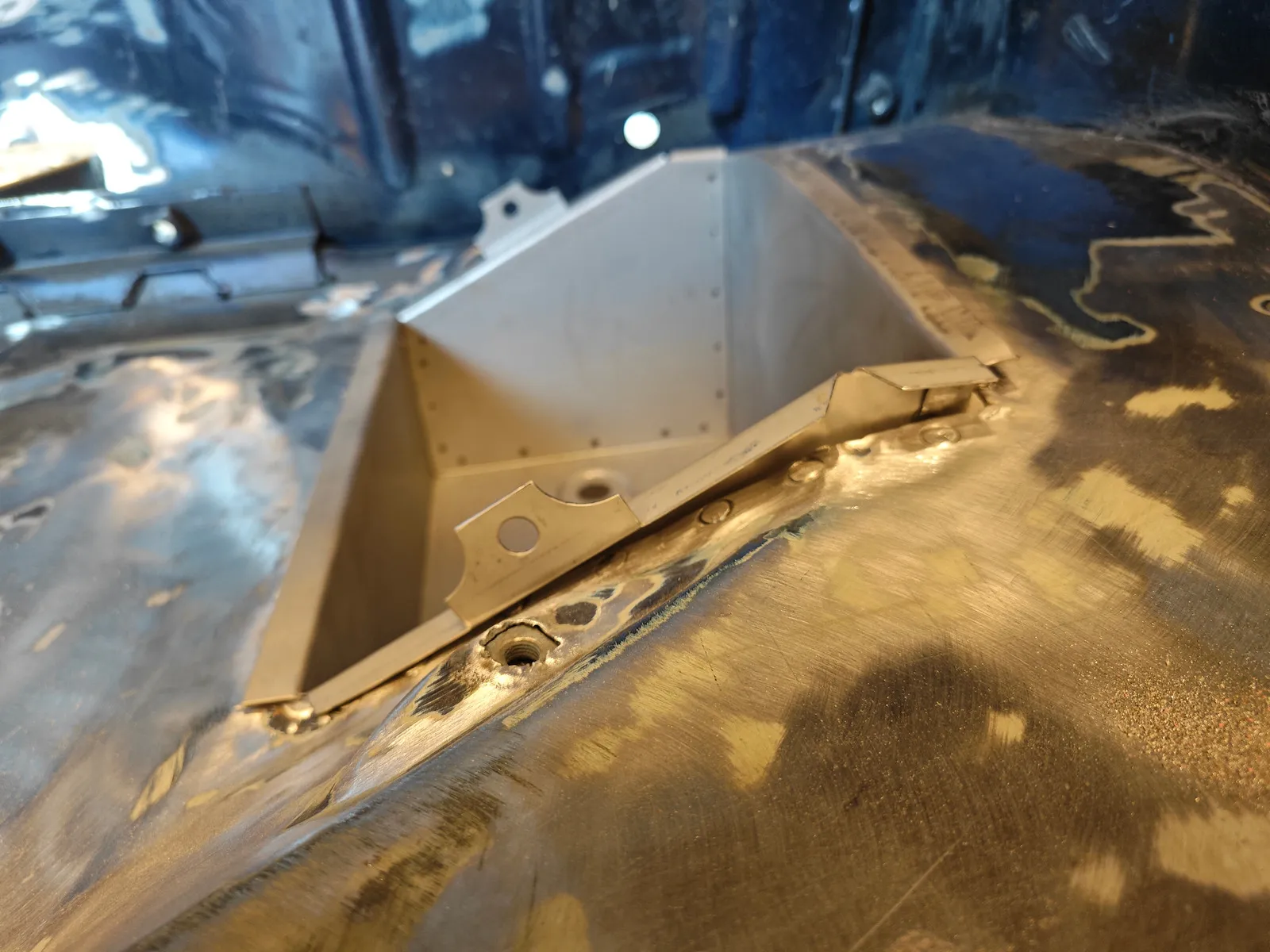

Dass ich nicht mit den erhältlichen Kanten zum Einschweißen arbeiten will, hatte ich auch schon lange entschieden. Die Kante sollte umgebogen werden. Also erstmal ein Werkzeug gebaut
einfach einen kleinen Schlitz in eine 3/8Zoll Steckschlüssel Verlängerung gesägt und einen T-Stück-Griff aufgesteckt.
Kotflügel anhand der Schablone ausgeschnitten (1cm mehr dran gelassen, zum Umbiegen).
Und dann halt einfach gaaanz langsam und in Ruhe Stückchen für Stückchen die Kante ausformen.
Am Ende noch die Fugen verschweißt und fertig:
Bin zufrieden, heute Abend mach ich die andere Seite. -

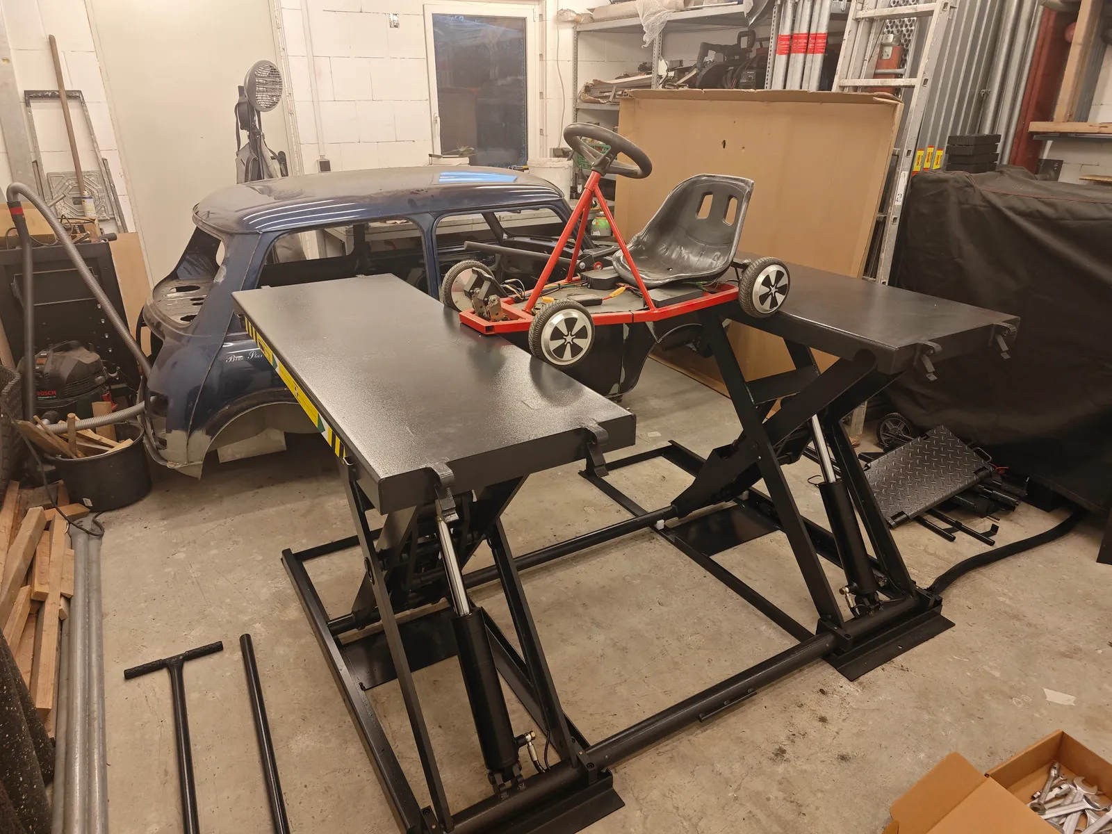

Die X60 hat mit Versand und Öl knapp unter 2000€ gekostet. Für unwesentlich mehr hatte es auch von zwei drei anderen Herstellern Bühnen gegeben, aber irgendwie konnte ich da keinen Mehrwert erkennen. Die X60 läuft allerdings mit 400V, bzw die 230V Version wäre teurer gewesen. Ob's ein Vorteil ist, weiß ich nicht.
Überhaupt kann ich bisher wenig zur Leistung sagen, die leere Karosserie hebt sie natürlich problemlos.
Ne Hebebühne ist definitiv ein riesen Game changer. Ich hatte jetzt noch einige Schweißarbeiten am Boden zu machen, Türrahmen, Fußraum, Rückbank... Hab ich alles nicht mehr anfangen wollen, nachdem die Bühne bestellt war.
Samstag und heute hab ich aber kräftig ran geklotzt und alles fertig verschweißt und verschiffen.
Es ist einfach soooooo viel angenehmer,das Werkstück zu positionieren, als den eigenen Körper
Ich freue mich schon auf die Montage Phase ...

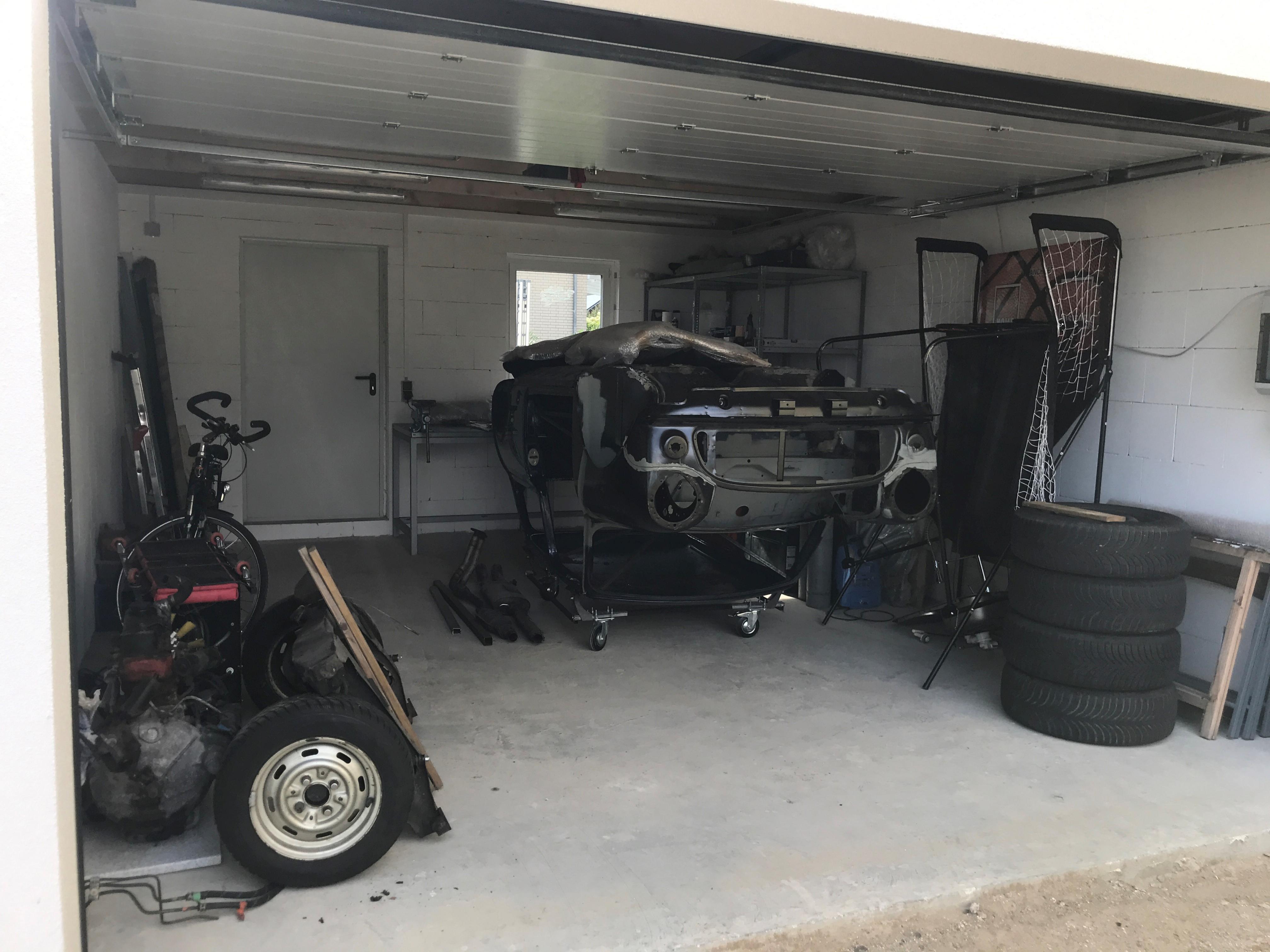

Heute ist die Krömer X60 eingezogen.

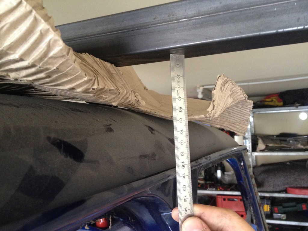

Muss noch ein bisschen überlegen wie ich mit der Höhe hin komme, das Garagentor hat da eine Querstrebe die wahrscheinlich stört.
Muss also die maximale Höhe begrenzen oder die Strebe umbauen. Vielleicht komm ich erstmal damit durch, die Bühne so zu positionieren, dass die Strebe über der Motorhaube bleibt....
Fürs kleine elektrische Spaßmobil reicht der Platz schonmal
