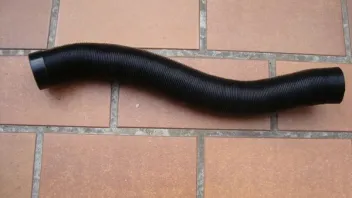

hab da noch son schlauch gefunden, weiß nicht ob der original dabei war oder ob das ein schlauch vom golf 3 ist.
leg ihn einfach mit dazu.
von der größe her passt er auf jedenfall perfekt. -

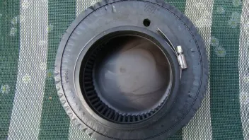

neuer k&n luftfilter für mpi minis.
dafür möchte ich 85€. -

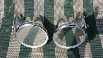

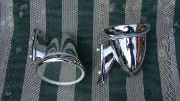

verkaufe zwei neue chrom spiegel.
wurden noch nie montiert.
möchte dafür 40€ haben. -

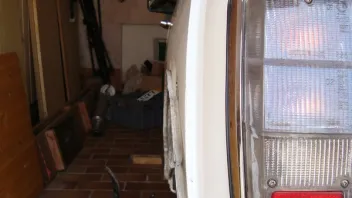

ja, wenn ich vorn am rahmen an die befestigungsschellen ein gerades brett auflege und dann einen winkel an die räder anlege habe ich ne gerade spur.
der ***** von der karosse ist einfach verzogen, da kann man net wirklich was machen.
ärgerlich das ganze. -
diagonale des rahmens ist gleichmäßig.
werde die schwingen da mal reinbauen.
wenn die da drin die gleiche spur haben ist der rahmen wohl krumm an der karosse oder karosse so verzogen dass es täuscht.
ich glaube da kommen mehrere probleme zusammen.
komisch auch dass die radhäuser nach außen hin gleich sind.
evtl. hat der vorbesitzer das radhaus zu weit nach innen angeschweißt und dann passte das blech außen natürlich nimmer. -

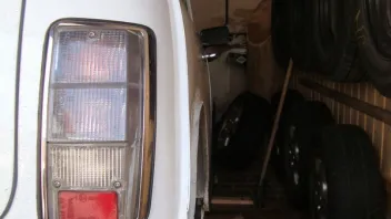

spurplatten?
die kleine verbreiterungen ziehts ja in die dalle rein, würd ich ne andere dran machen wollen, was ich vorhatte hät ich da einen spalt oder die bricht beim anziehen.jetzt gibts auch sinn wieso das licht hinten nicht einrastet.

neeeeeeiiiiiiiiiiiiiiiiiiiiin, das war mal der fehlkauf schlechthin.
jetzt merk ich das rechts hinten die derbste eindellung nach innen ist.
das blech wurde ganz sicher nachträglich eingebaut, sieht aus wie sau.

bin jetzt mal dabei hinten alles rauszureisen.
umso länger ich dran rum mach kanns eigentlich nur eine unsymetrische karosse sein.
verzogener rahmen würde auch net so sinn machen, weil der abstand von schwinge innen nach karosse außen identisch ist.lupiter
