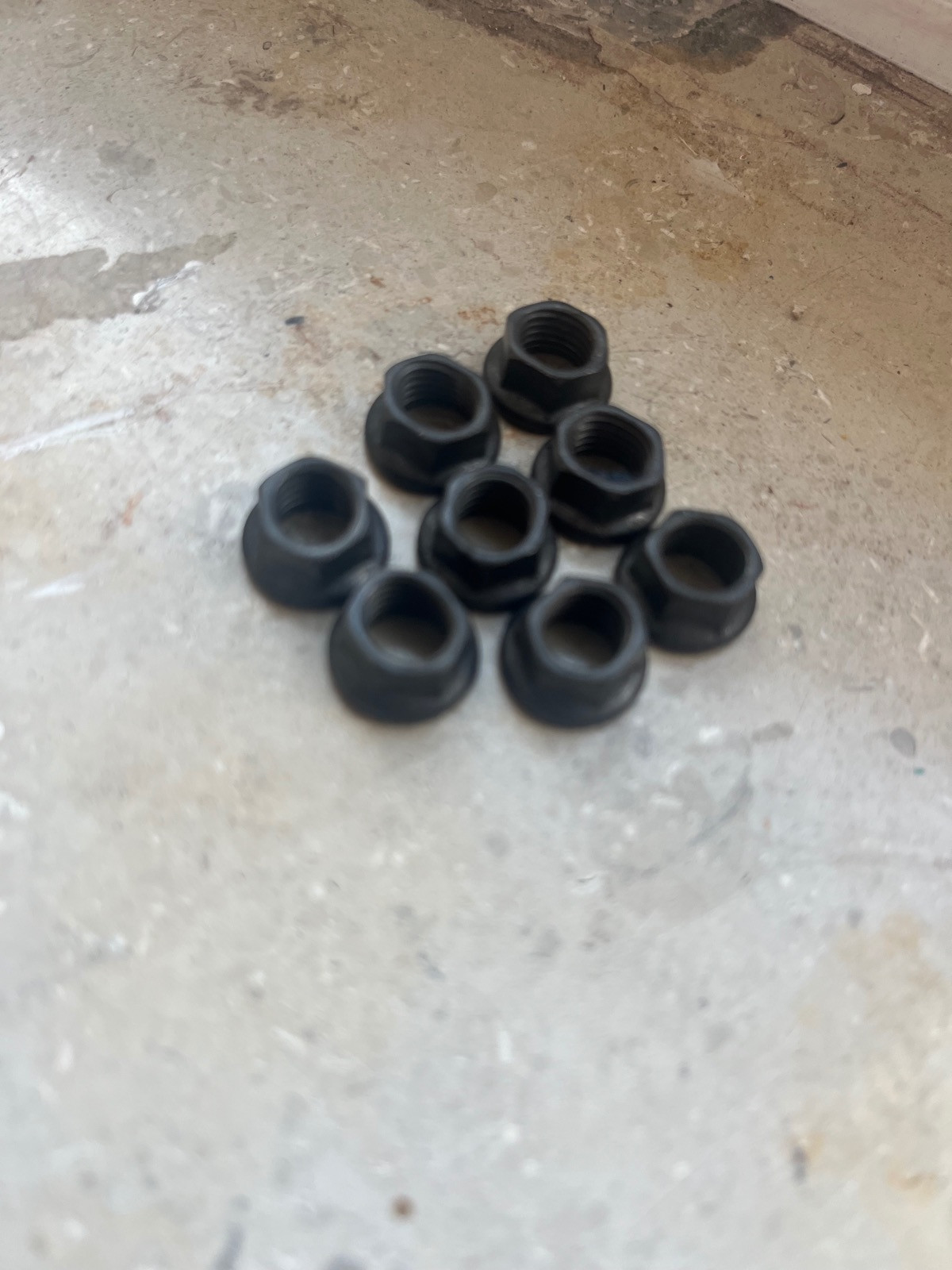

sind schon öfters rauf und runter gedreht. Der Überstand des Gewindes ist groß genug.
Lassen sich nachdem sie voll im Gewinde sind nicht mehr von Hand drehen.
1/4 UNF
Drehmoment könnte auch ein Thema sein, da ich sie mit einem kleinen 3/8 Schlüssel anziehe.
Würde etwas Loctite helfen ?
Ich will keine schweren Stoppmuttern mit 7/16 Schlüsselweite verbauen, da kommt man mit dem Schlüsselsehr schlecht hin.
