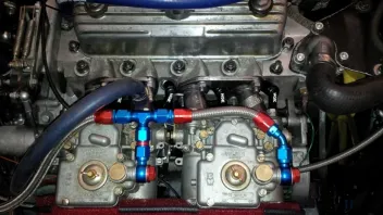

Naja, Achim König hatte ihn mir wieder zusammengebaut, dann habe ich ihn selbst mit einer Breitbandsonde abgestimmt und im Anschluss gabs beim EM Endlauf einen Zweiten Platz scratch vor einem Ferrari 308. Gut, Chamrousse haben wir schon zweimal gemacht. Jedesmal wollte er 2/10 weniger Sprit beim 45er für den 5-Kanäler. Also versuche ich es jetzt mit 1/10 weniger bei den zwei 40ern. Ein Webermann meinte, ich soll die Luftkorrektur in Ruhe lassen. Schaun wir mal.
Beiträge von Astronauticus
Danke, da ist mir aber mal ein neuer Motor auf dem Prüfstand kaputt gegangen, nachdem die Zündung schon im ersten Anlauf sehr sehr früh stand. Wie es aussieht geht es nur um die Hauptdüsen und die Luftkorrektur bleibt wie sie ist.
Über die Abstimmung von Webervergasern an Minimotoren wurde hier schon öfter diskutiert und ist ja auch machbar. Das gilt dann auch so für zwei 40er am Querstromkopf. Jetzt aber mein Problem. Wenn man mit einem Vergasermotor auf 1700m Rennen fährt, werden typischerweise die Kerzen schnell schwarz bis schließlich der Motor nicht mehr sauber läuft. Das Problem ist der geringere Luftdruck und damit der fehlende Sauerstoff. Die letzten Male hatte ich die Hauptdüsen 2/10 kleiner gewählt und kam so zurecht. Eine Alternative wäre aber auch, die Luftkorrekturdüsen entsprechend zu vergrößern. Hat dazu irgend jemand Erfahrungen?

Seit den 1970er Jahren sind wir Rennen gefahren. Ende der 1990er war es wieder einmal so weit. Die Homologation zweier gut funktionierender Autos war abgelaufen und wir durften nicht mehr international fahren. Was machen? Noch mal den Zirkus mit einem neuen Auto? Da ich schon immer Minifan war, kam zwangsläufig die Idee zu einem historischen Mini nach Anhang K. Geeignetes Gerät gab es bei Willy Palmdorf zum Wiederaufbau. Den neuen Wagenpass lieferte Gabriele Cadringer. So entstand ein Periode G2 Auto mit einem Weber 45, diesmal für den Berg, und brachte 2005 sogar einen französischen Meisterschaftstitel ein.
Die Konkurrenz rüstete aber immer weiter auf. Mustangs, Falcons und einige andere kamen nicht mehr oder wurden durch schnelleres Gerät ersetzt. Wie nun dem Mini Beine machen? Die Idee war ein Querstromkopf wie ihn BL seinerzeit noch homologiert hatte. Auf vorsichtiges Befragen von Fachleuten gab es aber nur Warnungen. Der Kopf bringt keine Mehrleistung gegenüber dem 5-Kanalkopf. Mit Webervergasern passt er auch nicht unter die Motorhaube so dass es noch Leistung gibt. Ein Kurzhuber hat dazu seine Leistung nur weit oben und ist für den Berg ungeeignet. Also haben wir es mit einiger Hilfe von König Motorsport und Hetzel Motorenbau selbst versucht. Und es funktioniert!
