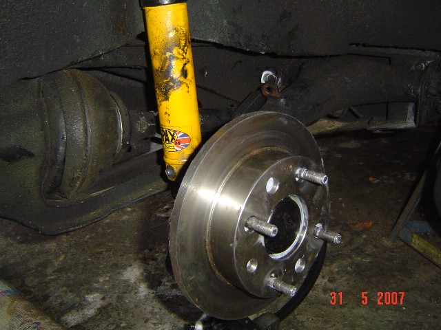

Scheibenbremse hinten montiert
(ach nee,is ja gar nicht meiner
, is ja der von "Killerplautze"
flitzundweg
muahahaaaaa;)
