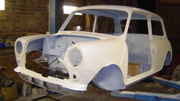

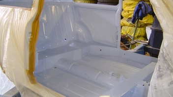

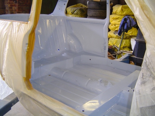

So, heute noch die letzten Kleinigkeiten vor der ersten Probefahrt erledigt:
Falzleisten angebracht, neue hintere Stoßstange angepaßt,
Innenspiegel und Sonnenblenden montiert,
Kombiinstrument und Armaturenbrett befesigt
dann endlich war es soweit, nach acht Jahren Restauration und Umbau, die erste Probefahrt:) und ich muß sagen der mini "rockt":D:D
sogar der Frau gefällts:)

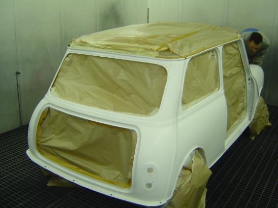

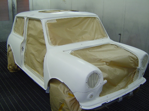

Lackierung ist am Ende nochmal einer der größten Posten. Ist aber auch ein ziemlicher Aufwand an Vorarbeiten die der Lacker wieder ausbügeln muß - wir sind ja nicht alle die begnadetsten Spengler wie manch Profi hier.![]()
Dafür entschädigt das Ergebnis am Ende umso mehr![]()
Also gib Gummi!
mfg guido

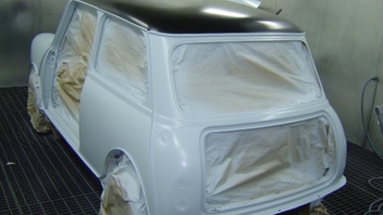

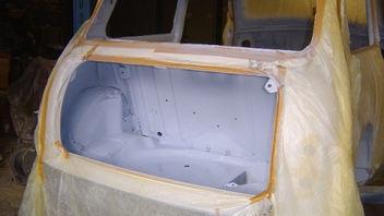

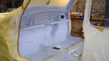

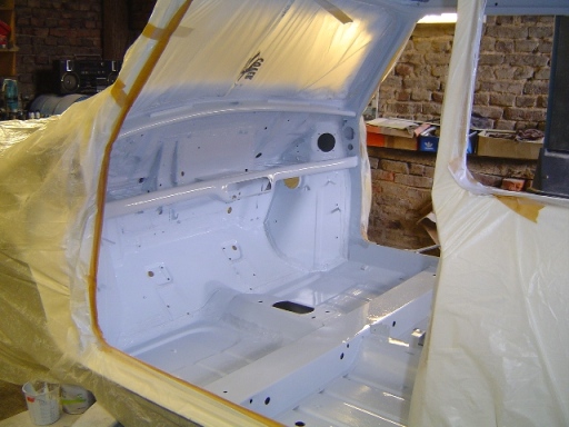

hier mal ein paar Bilder kurz vor der ersten größeren Probefahrt.
mfg
Glückwunsch, sehr schönes Auto geworden.;)
Und wie hast du es jetzt mit den Falzleisten gelöst? mit den originalen Klammern oder doch geklebt?
mfg guido

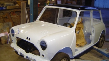

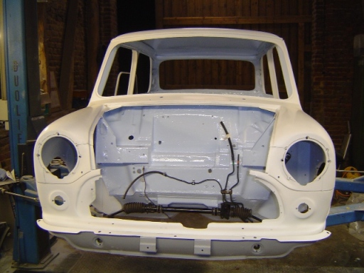

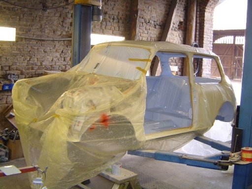

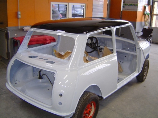

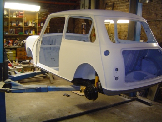

hatte mal wieder ein paar Stunden zum basteln übrig, kommt einem Kraftfahrzeug jetzt schon ganz schön nahe:)
-Scheiben sind jetzt alle drinnen; großen dank an Olli;)
-Sonnendach ist verbaut; war ne ganz schöne Plagerei den neuen Himmel daran wieder anzupassen![]()
-neue alte Felgen hat er jetzt auch, natürlich schön in schwarz, ist ja grade schwer in ; danke dem Hochrad Flippel...
-Armaturenbrett ist auch fertig in matt schwarz lackiert, wartet noch auf den Einbau
- neue Kennzeichen reserviert und drucken lassen
Jetzt noch die Öldruck-Pipeline wieder reinzaubern, Bremse entlüften und der Rest vom Interieur rein - könnte morgen zu schaffen sein![]()
dann kanns So. beruhigt in den Urlaub gehen:D
bis bald

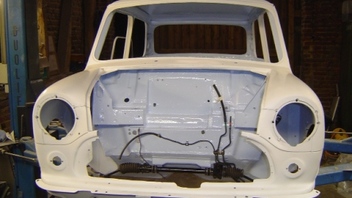

bin zwar immer noch nicht fertig aber es wird, hoffe ich kann ab nächstem Monat fahren.
Motor läuft mitlerweile, hatte am Sa. mal wieder Zündfest:)
bin momentan beim Innenausbau, gestern mal den neuen Himmel reingehangen, und grob ausgerichtet.
Bin mir jetzt am überlegen ob ich den schon soweit festkleben soll, weil muß ja wieder mindestens eine Spannstange fürs Schiebedach raus![]()
Bräuchte noch ein paar Tipps bezüglich Dichtung Türbremse: Habe mir da ein paar neue Gummis geordert. Wenn ich die einbaue, lassen sich die Türen nur noch sehr schwer schliessen.
Habe mir jetzt selber ein paar ausgeschnitten, bei denen bin ich mir aber nicht sicher ob diese auch abdichten.![]()
mfg

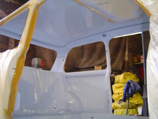

Würde die Dinger auch erst nach dem lackieren reinbauen.
Habe mir in die hinteren Seitenteile zwei Matten von Conrad geklebt, sahen den originalen sehr ähnlich.
Für die anderen Stellen habe ich mir dann dieses Alubutyl besorgt, klebt wie Sau![]()
Bodenbleche lasse ich erstmal ohne, werde es im Fahrversuch merken ob es reicht.
Denke deinem Mini werden bei deiner angestrebten Leistung ein paar Anti-Dröhn-Maßnahmen gut tun.![]()

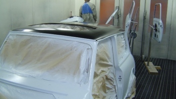

Tja, wenn die Bilder jetzt freigeschaltet wären, würde man sehen es ist kein Faltdach, sondern wieder ein Glasdach, diesmal nur ein gutes von Webasto und nicht so eins " in jeder Kurve ne Dusche" wie mein altes ![]()

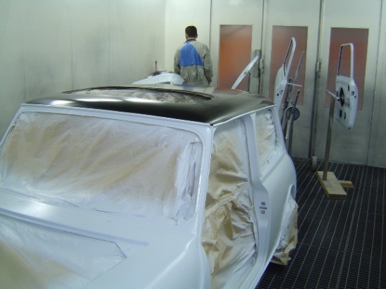

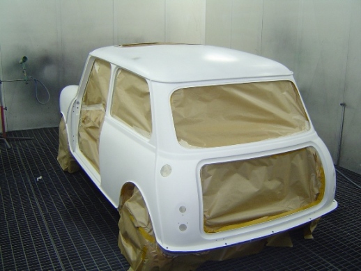

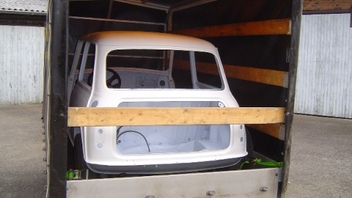

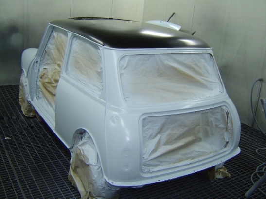

da irgendwie der untere Rahmen meines Sonnendaches nicht mehr aufzufinden war/ist, habe ich mir jetzt ein schönes von Webasto zum kurbeln gegönnt.
wollte mir ja eigentlich son Twingo-Faltdach einbauen, der Ausschnitt von meinem Dach war jedoch in der Breite schon zu groß
Mußte aber fürs neue Sonnen-Dach noch ein Stück frisch lackiertes Blech opfern.;)
Jetzt kann endlich ein Himmel ins Auto eingezogen werden, ist bestimmt auch noch so ne Herausforderung![]()

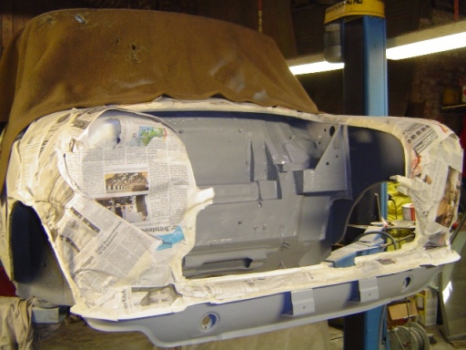

so genug gequatscht, morgen wird noch etwas weitergebaut.
mfg

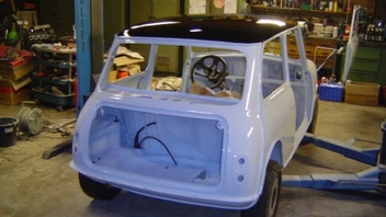

langsam sieht er wieder aus wie ein richtiges Auto.
Tja, leider hat die Woche Urlaub nicht gereicht um ihn auf die Straße zu bekommen, liegt wohl auch daran das ich Stunden damit verbringe meine Teile zu suchen![]()
Gestern noch die Türen eingebaut, müssen noch die Scheiben rein und, und , und
Mal schauen wie ich jetzt weiterkomme, denn ab morgen gibts ja neue Arbeit![]()
mfg
