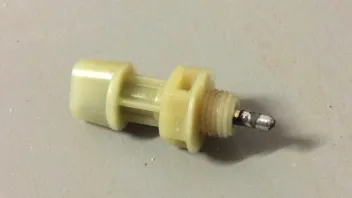

So sieht das Ding aus.
Der Zapfen scheint undicht geworden und sich ggf. in den Kunststoff eingearbeitet zu haben. Weiter zerlegen kann man ihn zerstörungsfrei nicht.
Ich kann versuchen ihn von der Kontaktseite her mit Sekundenkleber zu verschließen, aber ob das der Bremsflüssigkeit standhält? Um einen Ersatz werde ich wohl nicht herum kommen.
Danke für die Tipps, werde beides versuchen. Hr. Schaumann scheint seinen Laden nicht mehr zu haben :(
Auf der technischen Zeichnung ist kei O-Ring oder so verzeichnet (Seite 197).
Die Flüssigkeit kommt übrigens aus dem Kontakt, nicht am Gewinde bspw. heraus.
Ich könnte jetzt einen Anschluss einkleben und damit abdichten. Gibt es Klebstoffe die sich dafür anbieten, da resistent gegen Bremsflüssigkeit?
