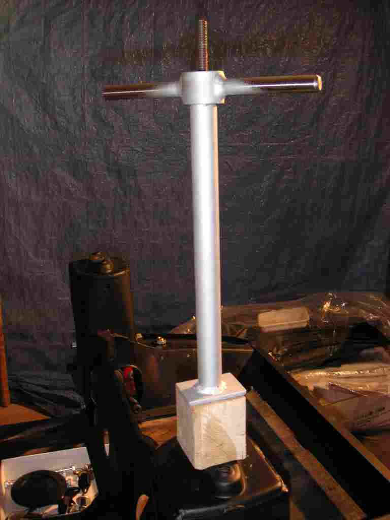

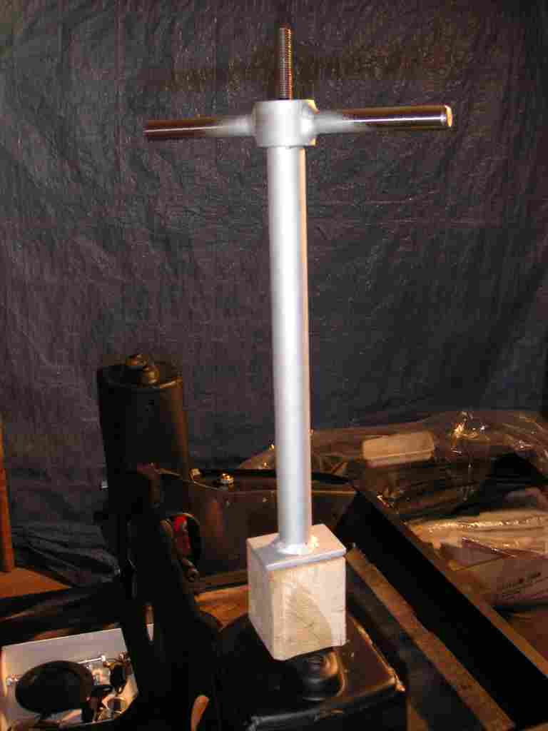

    Hallo, hab dir mal 2 nützliche Files hier reingestellt von meinem selbstgebauten Federspanner. Das PDF-Datei enthält eine Zeichnung, und als zweite Datei kannst du den fertigen Federspanner sehn, wobei die Karosserie später den Holzklotz auf dem Bild ersetzt.
    Und eines noch: alle Teile schön verschweißen und bei Verwendung gut die Gewinde gut schmieren!
