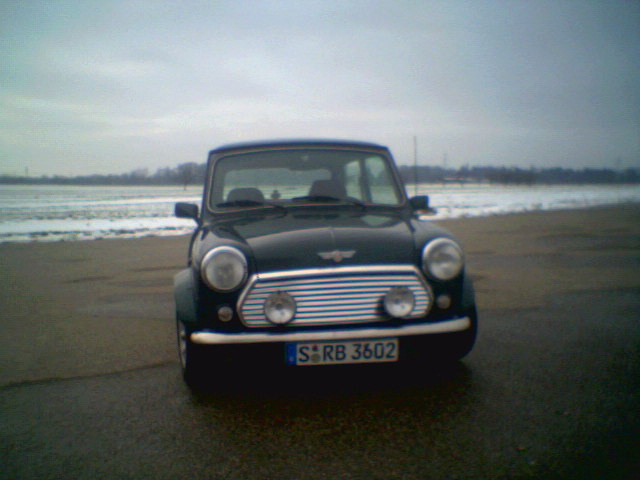

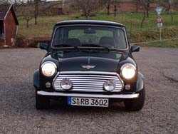

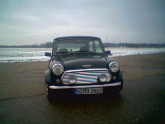

    Mini 35 Edition, Sportauspuff,Alarmanlage mit FB,Sony CD Wechsler mit Pioneer 2 Wege Boxen,Holzarmaturen+Lenkrad,13 Zoll Alus(ähnlich der Rover Sportspack),Koni Stoßdämpfer,höhenverstellbares Fahrwerk sehr schönes Fahrzeug mit seltener Austattung Karosserie hat etwas Rost an den üblichen Stellen. Etwas Zubehör gibt es auch dazu (Chromstoßstange,Grill,Alufelge usw.) Fetter Sound!!
    Ez 11/94 , 76.000 KM, TÜV 02/05.
    Wegen Nachwuchs leider abzugeben.
    Weitere Bilder oder Daten auf Anfrage.
    Bilder:
    http://www.mini-forum.de/attac…&postid=105895&fullpage=1
    oder:
    http://www.autoscout24.de/home/inde...&id=whpfh1tin2a
    VHB 3600€
