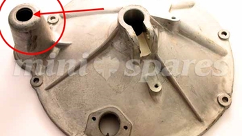

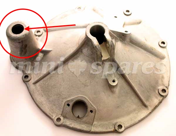

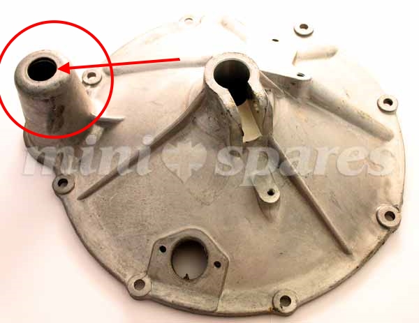

    Hallo allerseits, ich habe eine Frage, die manchen wahrscheinlich sehr dumm erscheinen mag. Ich habe einen neuen Rennmotor von Swiftune in UK. Der Motor hat am Deckel der Schwungscheibe einen Vorsatz mit einer Öffnung, mit 23mm Durchmesser. Beim alten Motor ist diese Öffnung geschlossen. Wofür ist diese Öffnung denn, und muss ich sie beim neuen Motor zumachen, oder, wird hier etwas angeschlosssen. Sorry wenn es eine dumme Frage ist.
    Liebe Grüsse
