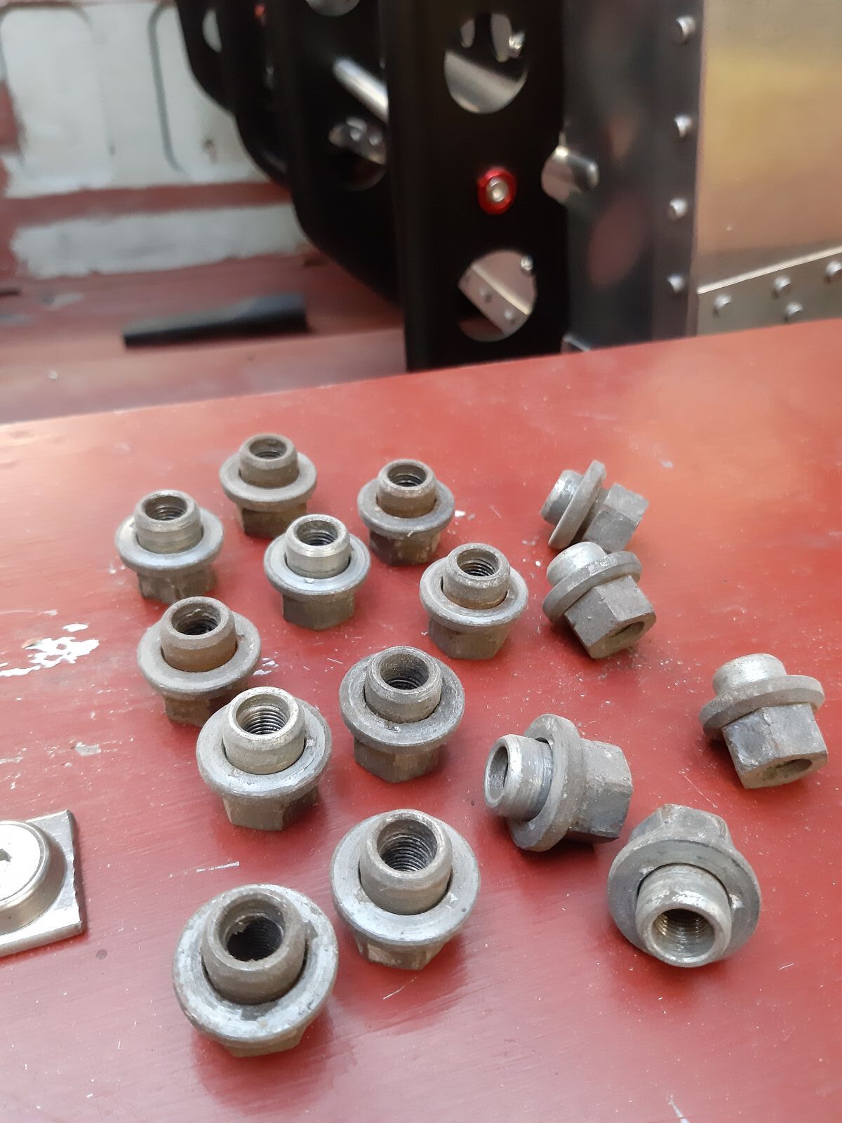

.....Einschraubtiefe mind. = Durchmesser (M8= 8mm) passt ? ( sehen sehr kurz aus...)
das sind bestimmt so Flugzeug - Titan - goddies
