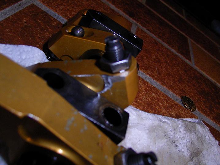

hallo,
anbei ist ein bild meiner gerade ausgebauten hhkhw.
sie ist gerade mal 5000 alt und ich denke beim einbau wurde etwas... gepfuscht.
der sichtbare schaden kommt wohl von den zu großen zylinderkopfschrauben.
nun ist die frage:kann sie sowas unbeschadet überstehen?
2 der kipphebel lassen sich übrigens nicht ganz so leicht bewegen. kann es sein das die gleitlager hinüber sind?

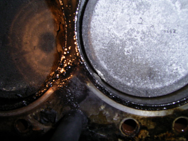

hier noch ein bild doch bei nacht geschossen.. die kamera hatte mit der schärfeeinstellung probleme aber ein bisschen kann man wohl erkennen.
ich weiss ehrlich gesagt nicht was es ist. auf jeden fall ist es metall und seeehr fest drangebacken.(wie ein kleiner hügel)
und es ist ja genau über dem der stelle, an der der kolben seinen abdruck hat. entweder ist das jetzt ein wenig kolben ,oder er hat sich dran angeschrammt.
runter hatte er 106000tkm.
die ventile sind noch nicht draussen aber ich könnte noch ein bild uppen auf dem der zylinderkopf von unten zu sehen ist.
die haben alle ne andre farbe und es ist neben ihnen millimeterweise schwarzes zeug drangebacken.
das mit dem totpunkt mach ich dann wieder bei tageslicht.
also wenn noch mehr/bessere bilder gewünscht werden:kein problem, nur sagen was,wie,wo...
so hab mir jetzt mal den kolben doch noch angeschaut.
sieht so aus als ob die kolbenringe I.O. wären.
aber unter dem "kratzer" am kolben sieht man doch von seitlich dass da etwas fehlt. des weiteren war ich mit dem totpunkt falschgelegen. der kolben fährt über das hügelchen komplett drüber!.(nur die ringe wohl nicht).
weiss keiner was das genau ist?
und was ich mit dem kleinen nun machen soll?
