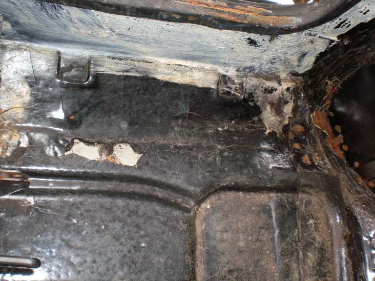

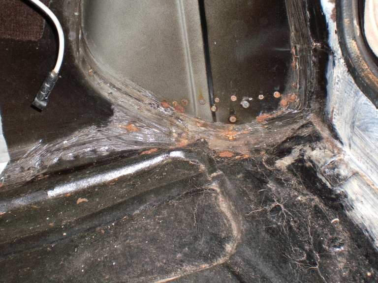

Alles anzeigenPanik ist jetzt (noch) nicht angesagt
Diese rissige Bitumenschicht solltest du weitgehend entfernen. Vor allem dort, wo sie lose ist.
Die Karosseriedichtmasse in den Ecken auch erst mal entfernen und schauen, wie weit die Korrosion da vortgeschritten ist. Wenn noch nichts durchgegammelt ist, gründlich entrosten, grundieren, lackieren und dann wieder abdichten.
Die "Brandspuren" der Schweißpunkte auch säubern und grundieren/lackieren.

alles eingedrückt.
Ist das die flasche stelle?
Wie man sieht auch hinter der Aufnahme das Bodenblech.??:(:(
muß ich jetzt in Panik verfallen.
Ich habe heute mal den Fußboden aus dem Mini rausgemacht un dabei das (sihe Bilder) vorgefunden.
Zum einen Rost stellen und dann ist an der Seite das dickverschmierte Zeug ganz rissig und lässt sich zum Teil leicht lösen.
Drunter sieht es dann aber in Ordnung aus.
Die Radläufe sehen in Ornung aus, Es sind allso keine Dzrchpstungen. Ich glauge eher das Kommt von Innen da ich auch gemaerkt habe das der Tepüpich nass ist. DAher auch raus.
Reicht es alles abzuschleifen und zu grundieren??

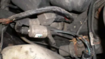

Das eine auf dem Bild ist der Magnezschalter von Unterdrucksystem welcher , wie ich hier gelernt habe, nicht gebraucht wird.
Aber was ist das oden drüber für ein Teil? EIn Relais under Stecker rechts unten? Was haben die Teile für aufgaben??
Den MAgnetschakter kann man ja wegmachen wenn er nicht gebraucht wird.
