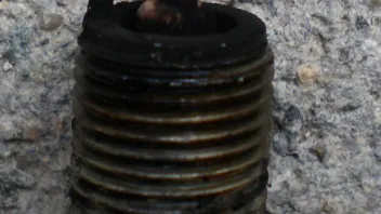

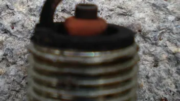

Hallo
Ich hatte letzte Woche ein Termin für ASU und TÜV.
Bei der ASu hat sich ein Wert von >6 % ergeben, nach guten dazutun wurde dann mit 0,2.. % die ASU bestanden.
Der hohe Wert deutet wennich alles was ich im Forum gelesen habe auf zu fettes Gemisch hin. Das würde dann auch das "verschlucken" des Motors bein Gasgeben erklären. Aber auch dass er bei ca 3600 U/min überhaupt kein Gas mehr annimmt?
dann ahb ich eben mal die Zündkerzen ( sind Champion RN7YCC ) rausgedreht und alle sehen anders aus(?) siehe Bilder.
der Moter ist orginal 998ccm Bj.86 (soweit ich das weiß).Meine Frage jetzt:
Liege ich mit meiner esten Vermutung (zu fett) richtig,
und wenn ja, warum so verschiedene Zündkerzen farben.....
wenn das :
würde sagen ja
grau: zu mager
braun: optimal
Schwarz: zu fett
stimmt hätte fast jeder Zylinder eine andere Mischung???
Kerzen gezählt vom Kühler weg nach links. -
