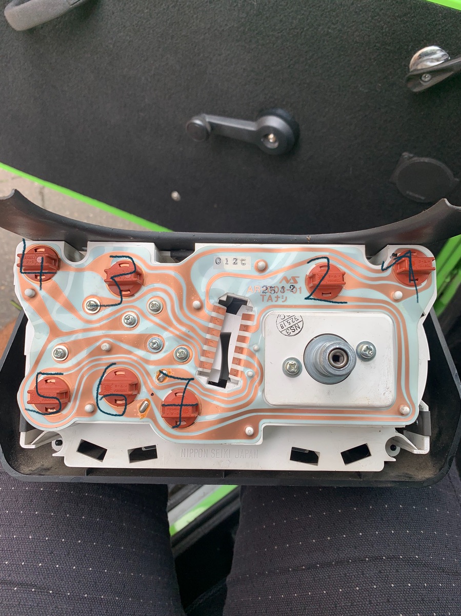

Kontaktprobleme beim Zentralstecker?
3 sollte Fernlicht sein.
Somit bleibt ja nur noch 2 und 6 für die Beleuchtung
